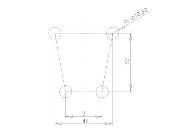

sorry za OT - mate nekdo vykres te podlozky pod naboj na seat toledo 1L? bude to stejny asi jako G2 nebo G3
o 03.11.2006, 19:53 | Lukaash | Upraveno: 2006-11-03 19:54:40
u-geen ... nekde to snad vystracham...kdyz si vzpomenu, zitra nahodim ...
btw : asi to je jasny, ale stejne dodam, ze tam jde jen o roztec tech 4 der, jinak na tvaru podlozky nezalezi ...

o 05.11.2006, 13:49 | Lukaash
u-geen ... tak konecne ...
foto k příspěvku  od Lukaash

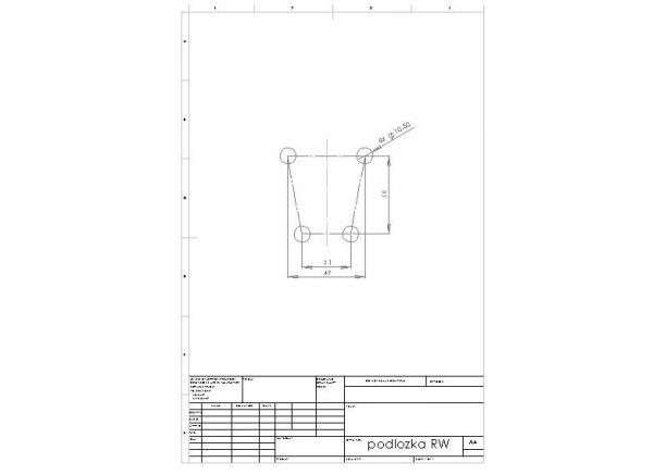

o 05.11.2006, 13:50 | Lukaash
trochu citelneji...
o 05.11.2006, 17:24 | u-geen
Lukaash: parada, dikes.... celkovej tvar je asi +/- jedno vid?

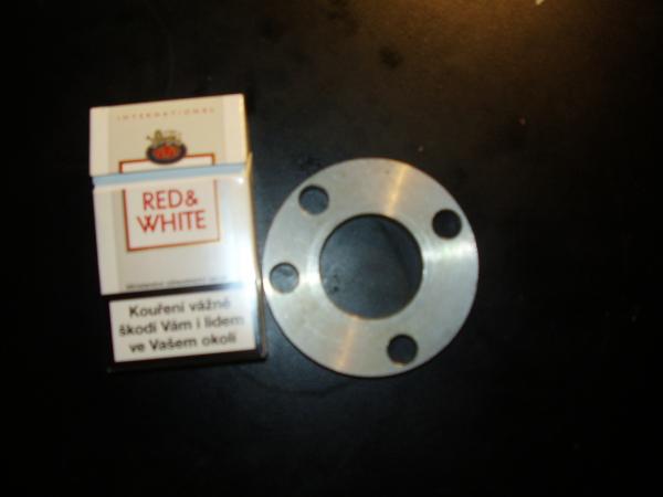

o 05.11.2006, 17:33 | Scream
jo, v celku jo, ale myslim, že to musi bejt na jednom míste nahore trosku vybrany, aby to ndosedlo, ale uz si to presne nepamatuju, je to dyl co jsem to delal. takhle vypadaj ty moje. nasel jsem jeste jedny navic doma.
foto k příspěvku  od Scream

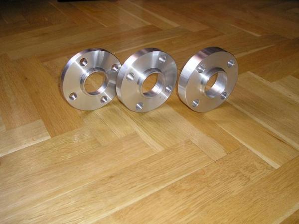

o 05.11.2006, 18:22 | pett_
Ahoj
Vyrábíme podložky do 20mm je průchodka s delšími šrouby v pohodě cena 370.-
u širších je to lepší řešit neco jako změna rozteče 4nebo 5 otvorů pro šroub a 4nebo 5 šteftů nebo závitových vložek tohle provedení se dělá od 22mm cena je ale vyšší 22-30mm 710,.
jestli budeš mít zájem ozvi se na kohout.pet@seznam.cz
nebo tel 607719960 rád poradím máme dost zkušeností i s offroady i speciály
foto k příspěvku  od pett_
