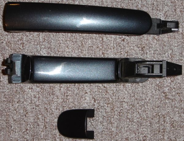

Ahoj, mam z ebaye origo klicky z Passata (vsechny 4 vcetne zaslepek zamku) a chci si je nechat na jare nalakovat do barvy myho auta. Kliky jsou konstrukcne stejne s tema, co jsou ve Skodovkach. Myslite, ze je nebude absolutne problem prelakovat? Zvladne to kazdej lakyra? Ty tvary se mi zdaji misty hodne komplikovany, vzhledem k tomu jak maly jsou to dily a tak si moc dobre nedokazu predstavit jak ten lak nekdo sundava, aby se dostal na plnic...
Diky za nazory
foto k příspěvku  od Cormi
o 17.10.2006, 21:44 | Spirit
Nechápu moc tvuj dotaz ale každopádně pokud ty kličky nejsou poškozeny tak je stačí zmatovat matovací pastou a šedým skočbrajtem a pak jen tvá metla a lak. není to nic těžkého!!dones je a za 400kč ti je nalakujem!:))))pokud jsou porušeny pujde do plniče jen to co vidíš!
