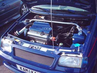

o 15.10.2006, 11:15 | xenonman
a proto ti to rikam a co si myslis ze je v tom za motor :-), jinak investice 20tis a 100ps, jo jasne udelal jsem par lidi na sprintech nejelo to spatne ale pak si koupim probecko za 50tis ma to 166ps v serii a nepotrebuji nic upravovat na to abych porazil feldu na sprintu :-)

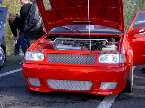

o 16.10.2006, 22:01 | Kapka (M) | Upraveno: 2006-10-16 22:03:47
2 Rustapha: jojo..mame Pick-Up 1.6....no tech uprav je tam malinko vice...vacky,upravena hlava,cip-MotorExel,prime sani KN,vyfuk z okruhoveho Pick-Up, olejovy chladic,vetsi vodni chladic s vrtuli z 1.9D atd atd...predni vetrane kotouce z FelicieKitCar,zadni kotoucova naprava,kompletni podvozek HP Sporting,vzpera mezi tlimici,unibaly,Recaro sedacka,3-bod pas,xenony, atd atd...proste malej rychlej nakladacek...
