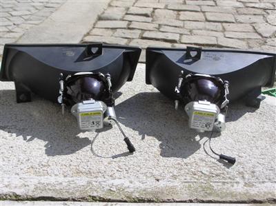

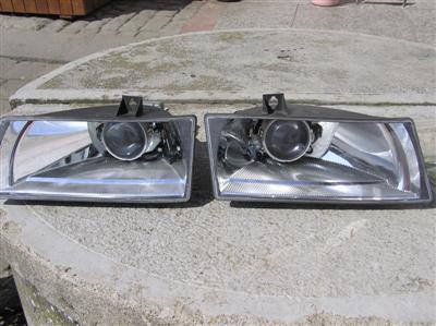

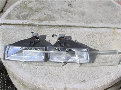

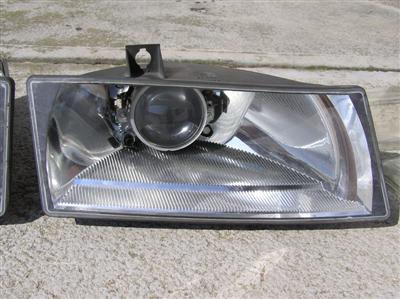

Tak sem konecne nedavno domontoval bi-xenony na Chrysler Voyager.Byla to cesta trnita lec na americkej model se nedelala optika sklenena ale pouze plastova.Tudiz se museli sehnat lampy sklenene/jen diesel a jeste tech sklenenejch lamp je i tak malo/.Ty rozrezat,sklo z nich vybrousit do cira a spasovat s puvodnima americkejma lampama a samozrejme do nich zapustit cocku....No shrnuto zadna lehka prace a vysledek cca.10T Kc pryc ale sviti to naprosto uzasne,od ted vim ze bez xenonu ani rana....
foto k příspěvku  od Briann
o 06.10.2006, 17:36 | Briann
