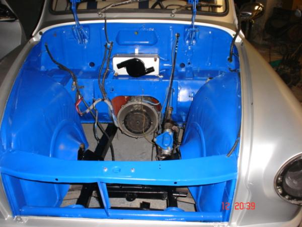

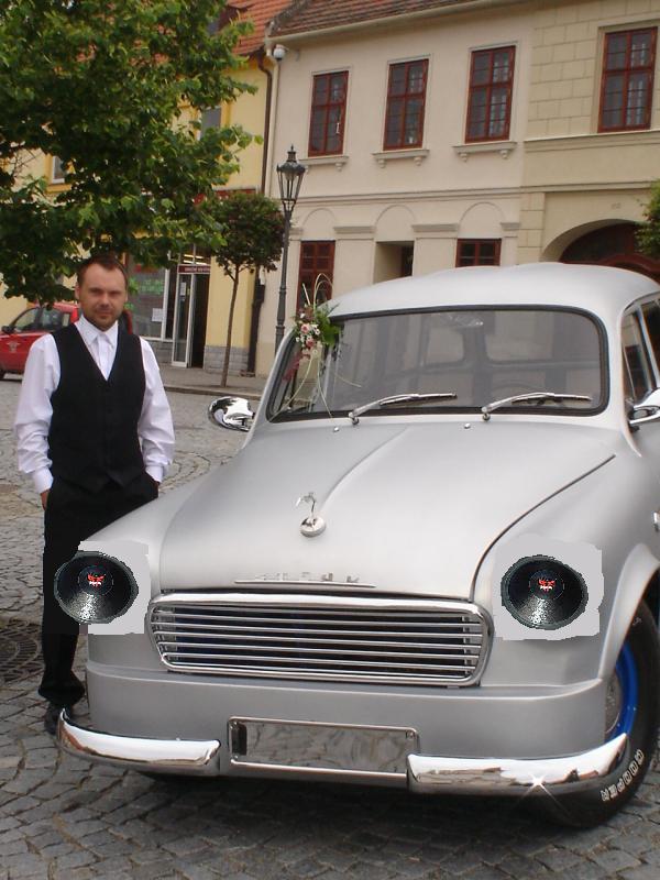

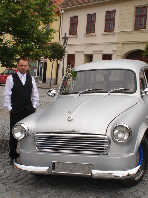

chlapci tak kromě pár ůprav interieru je hotovo

o 03.10.2006, 11:33 | itchy
no kokos vyzera to paradne az na tie spetaky, hod viac foto exterieru
o 03.10.2006, 12:16 | MarauderZ28
co to je za stroj ?
o 03.10.2006, 12:17 | Honza2.016v
Š120?...místo otazníku 1,2?
o 03.10.2006, 12:18 | MarauderZ28
a motor z žigula nebo co to je jo ?
o 03.10.2006, 12:23 | Tuner#2
Motor asi z 1200 trosky - 1,5 litru?
o 03.10.2006, 12:26 | MarauderZ28
aha to je fakt TAZ ....
o 03.10.2006, 13:32 | rossi.x
Vesi čoveče, mě se to fakt moc líbí! Je to trochu něco jinýho než plastikový tunérství .-) Přihoď ještě nějaký fotečky.
o 03.10.2006, 14:43 | Honza2.016v
heh ten kohoutek z raidátoru místo termostatu:)
jinač je s motorem něco děláno,nebo serie?
o 03.10.2006, 17:06 | No Respect
super, jen vyměnit ty zrcátka...
o 03.10.2006, 17:15 | Syrup
jj, uz se to tady resilo nekolikrat, ty zrcatka jsou k tomu fakt odporny.
o 03.10.2006, 20:56 | tomi666
dobrý brčko ...
o 03.10.2006, 22:26 | Scream
jako syrup
o 04.10.2006, 08:14 | Skyline_GTR
třšně jak stříká tomi666,až bude hotofka dej fota

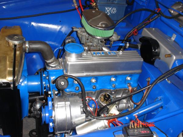

o 04.10.2006, 10:28 | vesi
tak předem zrcátka bycch prosil už neřešit!!!! dík

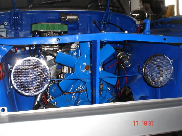

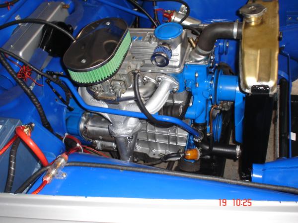

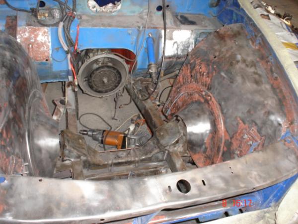

jinak škoda 1202 motor z 1203 1,5 TAZ. je tam ostrá vačka odlehčený setrvák,snížená hlava vyleštěné kanálky. vykonější svíčky a sání to jste ale poznali ne:-),jinak komplet dělanej výfuk zakončený jen rychleprůchozím tlumičem. jinak byl komplet rozebraný ani vložky v něm nezustaly a jsou tam nové válce.

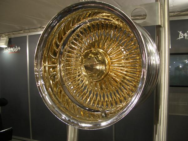

o 04.10.2006, 20:03 | vykysalylukas
tak tady neco na vase prani :)
foto k příspěvku  od vykysalylukas
o 04.10.2006, 21:08 | Cormi | Upraveno: 2006-10-04 21:11:02
No tak určitě je to zajímavej projekt - to je bez debat, ale zrcátka by na to pasovaly spíš kultovky - třeba Talbot... nestojí moc - jen se hůř shání, ale sedly by k tomu... tyhle jsou z jinýho světa a osobně bych se je styděl dát i na moderní auto... jinak určitě bych nechal pochromovat několik dílů jako třeba kličky oken, ramínka stěračů a tak podobně :-) a ještě jeden detail - možná by to vypadalo líp bez těch chromových "nárazníků" (viz první fotka) a kola by mohly být celý v chromu nebo jsou provizorní?

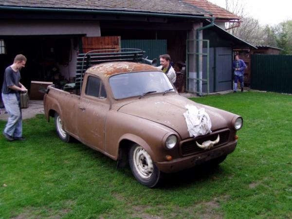

2 VESI:
člověče super, kdo ti dělal ten motor? chtěl bych něco nechat takového zrealizovat, máš na někoho kontakt? mám v plánu přestavět toto...
