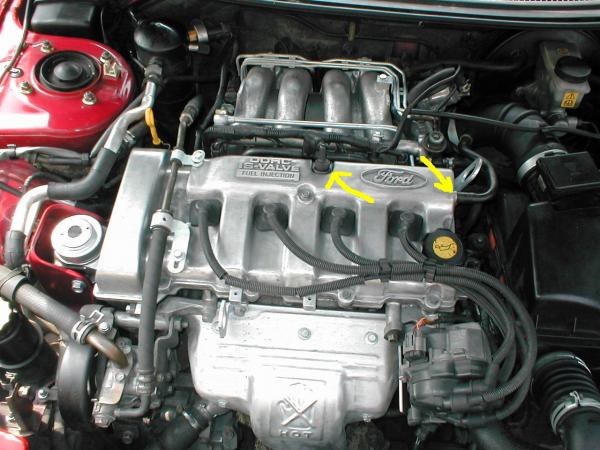

Zacal jsem na motoru serii uprav, mezi nimi i odvetrani vika ventilu......
Na jednu vec ale nemuzu prijit, proc vedou z vika 2 odvetravaci vyvody.... Jeden jde pred klapku a druhy prez zpetny ventil primo k sacim ventilum PROC?
vsiml sem si ze to tak ma i kamos na Callibre
foto k příspěvku  od venito
o 30.09.2006, 13:00 | MarauderZ28
to druhý je nějakej podtlak ne na odvětrání to má malej průměr ...
o 30.09.2006, 13:28 | venito | Upraveno: 2006-09-30 13:37:35
no prumery sou stejne... si ted uvedomuju ze to odvetravani co je ve stredu vika je spojene prez tesneni kanalkem a je to tlak od klikovky..takze otazka, zrusit i toto ústění do sani a dat tam filtr?? podle me muzu
