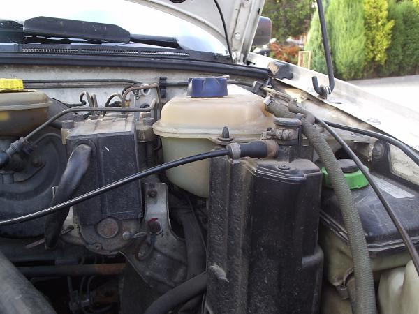

Co je tohle za bazmek?

je to napojene na sani.
K cemu je to dobre?

o 17.09.2006, 17:14 | mourl
to bude nějakej uhlovej filtr ne?
o 17.09.2006, 17:30 | FD_Ondra
taky bych řekl, vypadá to na baňku s uhlím...

o 17.09.2006, 18:34 | paia
aktivni uhli?
o 17.09.2006, 18:36 | paia
kdyztak napis, jakej je to kod motoru, vecer se ti mrknu do etky.

paia>to nemuzu slouzit.Je to kamosovo a ani on nevedel co to je tak jsme zacali hledat na Netu.Kdesi na sraze mu nekdo rikal,ze by to udajne mel byt motor co puzivali nemecti stihaci na dalnici.

copak to má za vstřikování??typl bych to na nádobku s aktivním uhlím
o 17.09.2006, 20:36 | Machča
hele neni to treba vodni vstrik
o 17.09.2006, 20:38 | paia
zkusim se doma mrknout na motory, vypada to moc komplikovane, na to, aby to tam bylo jen tak pridelany, takze je to urcite primo od Audi.

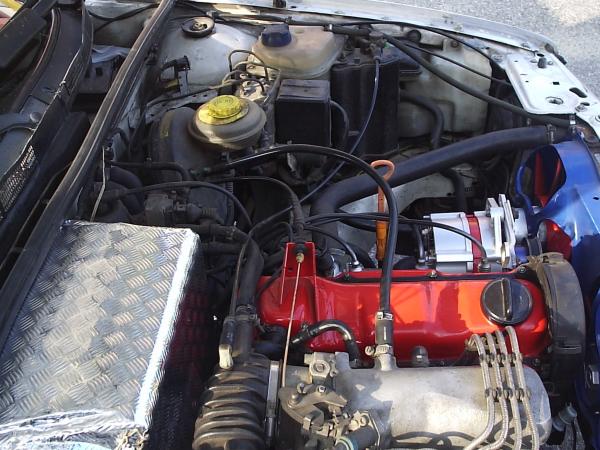

pro jistotu jeste jedna fotka

o 17.09.2006, 22:56 | MarauderZ28
určo uhlo to má snad každý auto ...

o 18.09.2006, 02:23 | MarauderZ28
to můžeš mít v podběhu ... myslím že to je odvětrání z nádrže a zachycuje to páry nebo co ...
o 18.09.2006, 10:00 | .mycTD
uhli taky mam, vedou z toho tusim dve hadice. Ale nikdy jsem to moc nezkoumal, takze by me taky zajimalo, na co to tam presne je a jestli to muze zpusobit nejakou neplechu.

o 18.09.2006, 11:35 | semysak
to by mela byt nadobka s ''aktivnim uhlim'' dava se to kuli tomu, ze se sledujou emise auta nejenom z vejfuku ale i kdyz to auto stoji je to z odvetravani nadrze v ty nadobce se zachycuji vypary a potom se v urcitech rezimech jizdy pousti do motoru kdy je podtlak tak akorat budto elektricky ventilem z ridici jednotky a nebo jednoduse podtlakove

o 18.09.2006, 19:10 | pov
KE-Jetronic, 66kw, jak se pise vsude nademnou, nadobka s aktivnim uhlim.

BTW>sem se před chvílí díval do motoru a mám tam taky nějaký černý válec s dvěma hadičkama.Takže asi taky nějaká uhelná pánev či co :-)))

o 18.09.2006, 21:47 | Smart
Semysak : Taky jsem uz slysel tuhle verzi, takže máš pravdu. Já to mám také v podběhu. Od sání mi jde do podběhu taková gumová lehce opředená hadice, tak jsem se ptal v servisu co to jako je a bylo mi vysvětleno zhruba to sámé co říkáš Ty. Někdy prej může odejít ten ventil a třeba za studena může někdy cvakat ...
