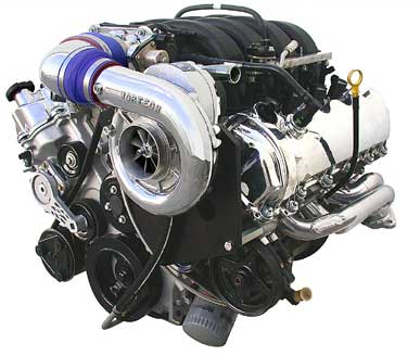

Právě tomu vůbec nerozumím, ale narazil jsem např. na tento. Jde mi třeba o to, že když na ne-turbo motor dám turbo, tak půjde do kytek (co nevidět). Tak jestli je to s kompresorem stejný nebo ne? Protože těch kitů jsem našel pár a nikde nepíšou, že by se musely měnit ještě nějaký další věci na motoru.

tenhle komrpesor co si sme dal sme viděl někd ekdesi v dočlandu na pár VR6kách..a celkem to fungovalo-vypadá jak klasický turbo, ale nemá takový točky jako turbo který se to dohání rozměrama a zpřevodováním podle toho co tam uváděj až 3 x větším než u klasickýho kompresoru třeba z medvěda... co tam uváděj za max. tlak tak ten by neměl způsobit moc problémů, pokud motor nemá moc vekej komrpesní poměr...

Honza2.016v: přesně, dělají kity hlavně na VW V6/R32 a pak pár dalších aut

vydrží vše no problem tenhle kompresor mám taky, jen teda s kapku lepší převodovkou než je tahle na fotce, tyhle kity se cpou na US auta bez jakýkoli potřeby cokoli měnit na motoru ...

RadekFM: ok, díky za názor. To s tím, že dělají jen na určitá auta, jsem myslel konkrétně tu firmu [ Link ] od níž jsem dával obrázek, je mi jasný, že to dělá řada dalších na jiný auta

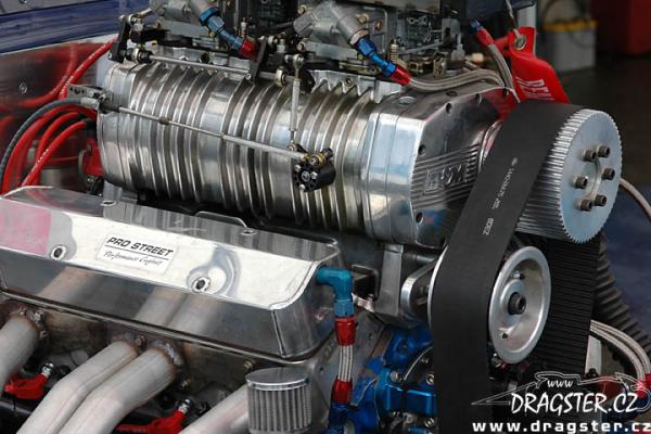

o 12.09.2006, 19:44 | rossi.x
ROOTS rulezzz
o 12.09.2006, 22:18 | MarauderZ28
tohle není roots - oproti rootsu má výhodu že je daleko lehčí ....
o 13.09.2006, 16:46 | rossi.x
To máš pravdu, to neni roots. Tohle je ROOTS :-)

o 14.09.2006, 02:51 | MarauderZ28
krásný jen v něm opravdu nevidím žádnou výhodu ....
o 14.09.2006, 09:58 | rossi.x
Pro obyč auto je ho asi škoda. Ty jezdci, co s tim nafukujou ty hovada, tvrděj, že udělá brutus tlak, a hodně mechanicky vydrží. Nitromethan je kurva :-)
o 14.09.2006, 10:31 | MarauderZ28
mno vidíš a já tímhle budu nafukovat 6,2 litr na 12 PSI ...
o 14.09.2006, 13:47 | rossi.x
Taky slušná sestava :-) Aspoň nemusíš řešit převod na řemenici, kolik je 12 psů barů? Na druhou stranu, kompressor ma okamžitou odezvu, a prakticky fouká i při volnoběhu (kor roots), a to bez přídavnejch cinkrlátek :-) Z toho turba to budeš foukat rovnou do sání, bez mezichladíče? Jo, když tohlohle boxera Tomáš na startu vokouří, tak je člověk rád že mu nepraskne kebule :-) Ale krmí to methanolem pacholek :-) Fakt mazec.

o 14.09.2006, 14:22 | MarauderZ28 | Upraveno: 2006-09-14 14:23:50
mno já mám vytaženou další řemenici z kliky a ta točí převodovkou kopresoru no a těch 12 PSI budu muset asi prohnat přez IC, předtím to bylo 6,5 a to bylo OK ... jinak 12 PSI je 0,82 Barů doufám, že jsem zvolil dobrej vzorec ...
