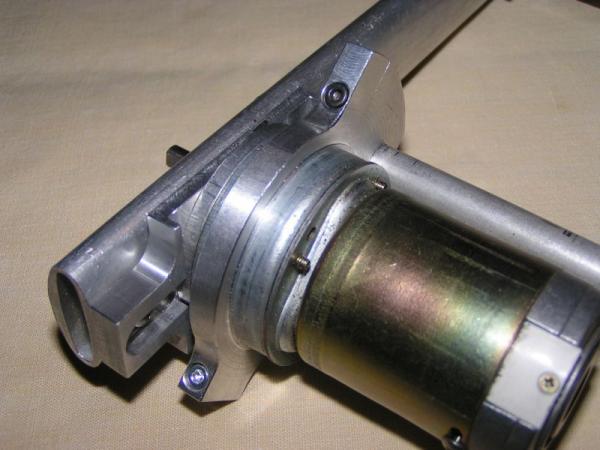

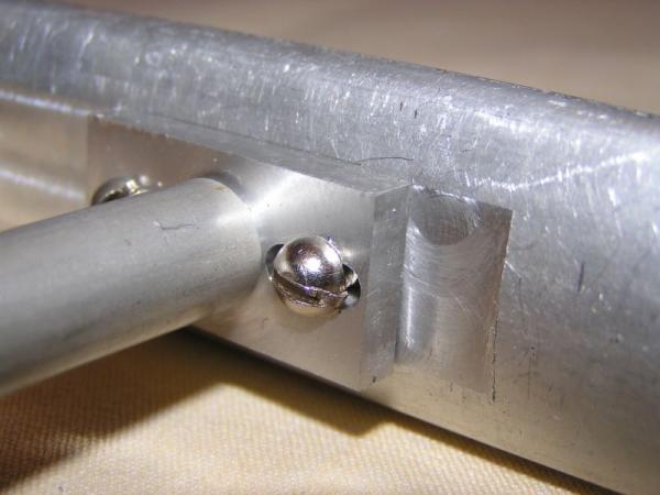

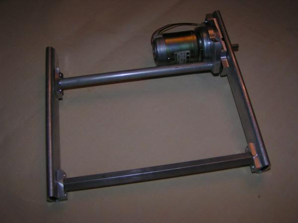

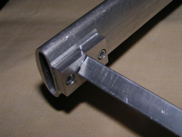

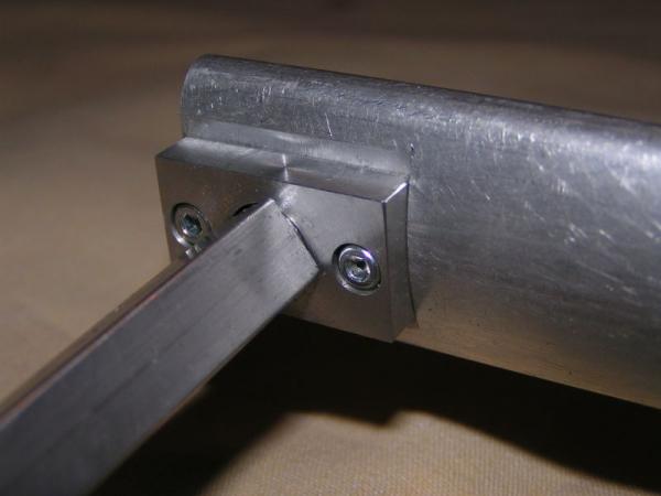

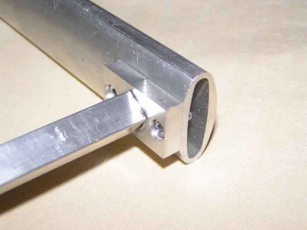

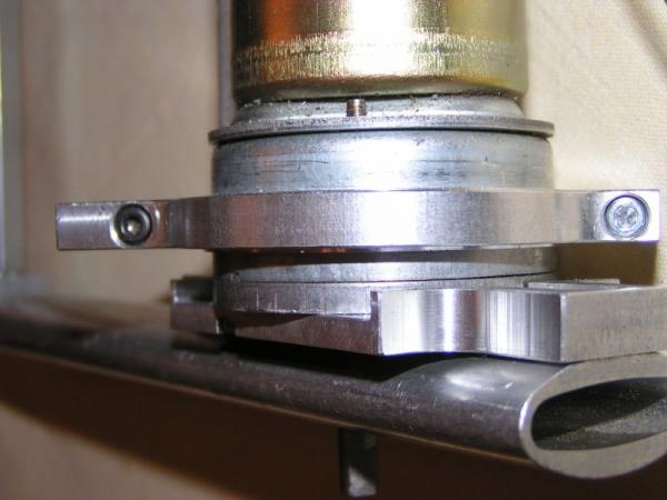

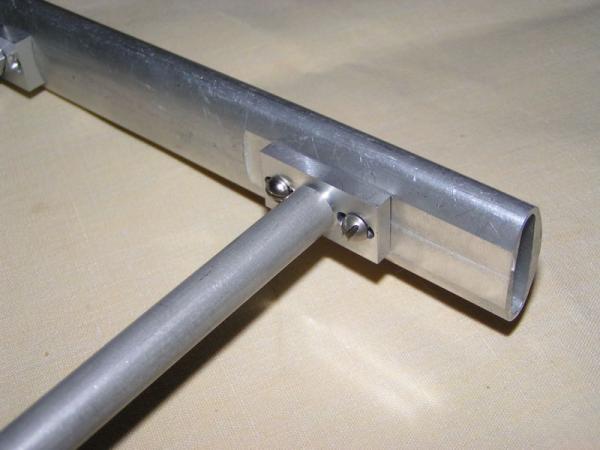

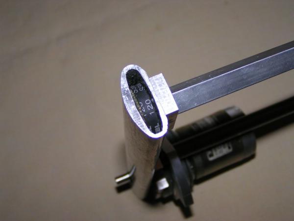

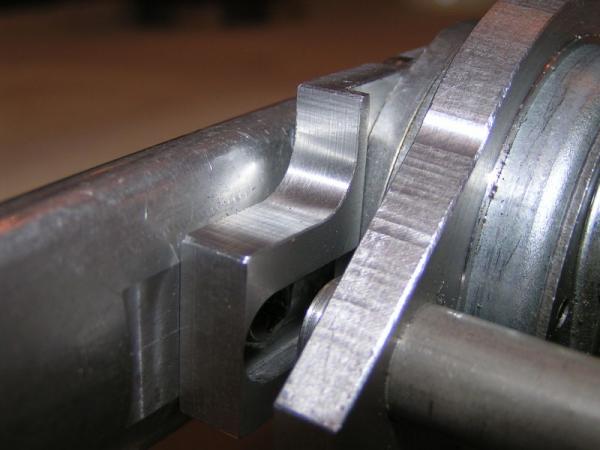

tak sem mel chvilku cas frezovat a pokrocil jsem na vyrobe otaceci znacky (stara verze uz je kvuli tomu jak ten stroj vibruje takova opotrebovana) tak davam naky fotky... treba pro inspiraci:
foto k příspěvku  od assassin
o 11.09.2006, 09:01 | assassin
o 11.09.2006, 09:02 | assassin
o 11.09.2006, 09:05 | assassin
o 11.09.2006, 09:06 | assassin
o 11.09.2006, 09:07 | assassin
o 11.09.2006, 09:09 | assassin

asi to prijde na Tele... misto ty puvodni...... jeste mam v planu sklapeci kousek a pak se rozhodnu a poslu jeden do sveta...... na kseft to nema cenu.... kdyby to melo byt v tomhle provedeni tak by to nikdo nezaplatil.... ty hranulky na koncich jsou domecky na loziska - atyp vnitrni prumer 10, vnejsi 15 ... jen na nich je cca 2 hod prace.....

thullo...asi tak...tohle je verze pro motorku.... ta cast na ktery je motor prijde do podsedlovyho prodtoru ... ven kouka jen ten konec s tim ctyrhranem.... prijde jeste trochu zfrezovat a na nej prisroubovat RZ.......
verze pro auto asi jednou taky bude....ale nejspis jen jeden exemplar.......
ja asi nikdy nebudu mit auto na ktery by to melo cenu delat....... ikdyz dotycnej jeste taky zadny nema:)))

myc> jestli jednoho krasnyho dne nasetrim na cncecko tak to bude lepsi.... tohle je malej soustruh, frezka a stolni vrtacka:)

m1tv: znacka prijde prisroubovat v polovine na ten cvercovej profil..... tam vyjde znacka akorat plus asi 2 mm na stranach.... no a mezi tim hranolem a tou trubkou (za tu to prijde pridelat na podsedlovej ram) je misto na pul znacky a asi 50mm mezera. co je za trubkou bude cely po kapotama, ven koukaj jen ty dva elipticky konce a ten hranol....jo ten je 10x10mm. uz to ma i koncaky a zapojenou elektriku a je to namonovany, fotky hodim az se vrati bratr s fotakem...
