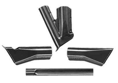

A jak vypadá ten nástavec a kolik tak stojí? Foto by bodlo:) Ještě mě zajímá jak poznám jestli je nárazník z PP nebo z ABS?Je na tom nárazníku někde značka?:) Díky :)

Značka by tam měla být. Tady jsem našel jen malovaný obrázek:
foto k příspěvku  od Pluto
o 28.08.2006, 10:58 | Pluto
je to ta nahoře :-)

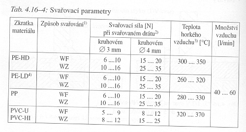

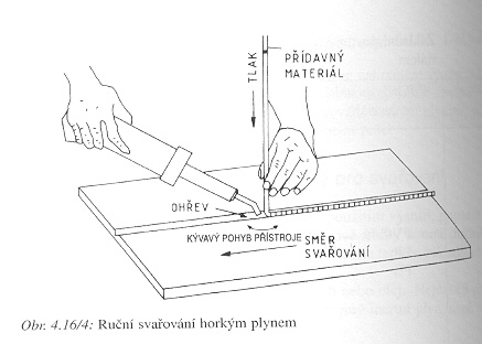

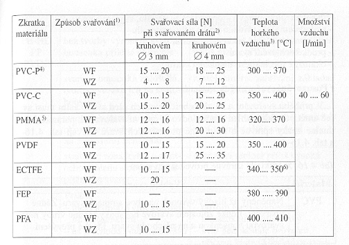

o 07.09.2006, 14:03 | uwlspa
Pluto: my se asi neshodneme. Mi to připadá, proč to dělat pořádně, tak jak se má, když to může udělat "tak nějak, vždyť to stačí".
o 07.09.2006, 14:15 | uwlspa
foto k příspěvku  od uwlspa
o 07.09.2006, 14:16 | uwlspa
