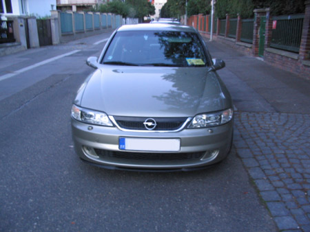

o 16.08.2006, 17:32 | ZRALOK
no musí se malinko připilovat blatník a sehnat ty konektory, jinak je to opravdu vcelkujednoduché, záležíještě jaké světla koupíš, pokud repliky, nemusí sedět origo díry na uchycení, pak se musí připilovat...
také jsem je dával:o)
foto k příspěvku  od ZRALOK

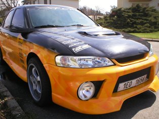

o 16.08.2006, 23:14 | darkbug | Upraveno: 2006-08-16 23:16:04
staci na blatnikach oriznout takovy dva vystupky (z vnitrni strany) repliky jdou TYC a Valeo samozrejme perfect sedi, jinak konektory jdou pouzit z PC od HDD zdroje, pasujou tam jako ulity :) takze prace tak na cca hodku "A JE TO"
foto k příspěvku  od darkbug
