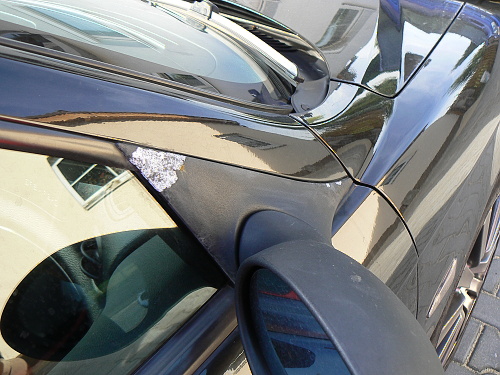

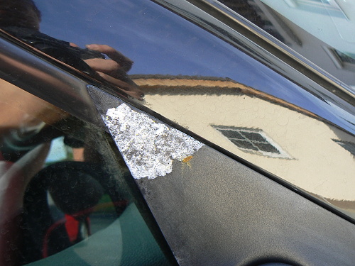

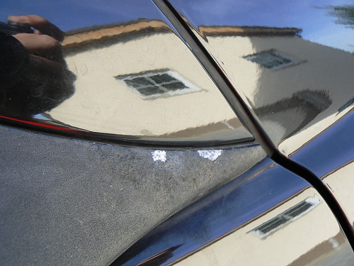

Tak se mi začalo odlupovat plast zrcátka. Už to podle mě předchozí majitel opravoval. Kde to nechat opravit a půjde to vůbec nebo rovnou radši objednat nové?

o 16.08.2006, 08:56 | xenonman
a co to jemnym smirkem osetrit zabrousit a striknout cernou matovkou?
o 16.08.2006, 08:56 | m1tv
obrosit a střiknout nakou barvou třeba hemeraitem..nebo nečim takovym..
o 16.08.2006, 08:57 | m1tv
sakra byl prvni:)))))
o 16.08.2006, 09:58 | GTE
Takže jemným smirkem, a pak stříknout černou matovkou? Hlavně to musím udělat lépe než předchozí majitel.

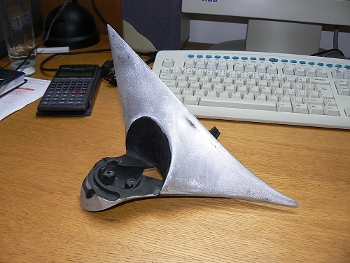

o 17.08.2006, 06:13 | daimondai
To vypadá skoro jako AR :o). Pokud to budeš stříkat, tak odrbat, pak dej základ na lehké kovy a teprve potom do laku.

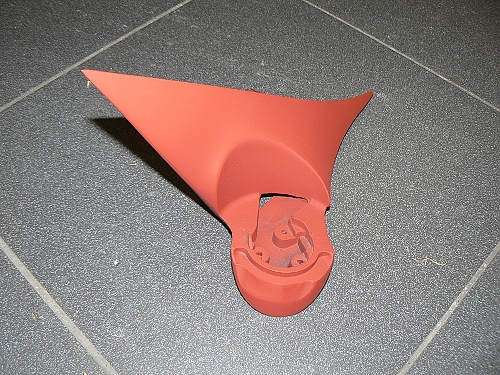

o 20.08.2006, 12:19 | GTE
Tak už jsem se do toho pustil. Teď na to hodím základ a pak nějakým tím matným Hameraitem.
foto k příspěvku  od GTE

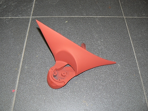

o 20.08.2006, 20:54 | GTE
Jedeme dále :-)
o 20.08.2006, 20:55 | GTE
