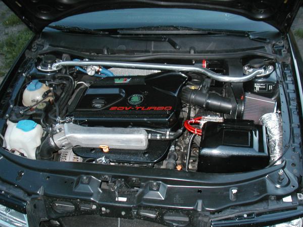

o 19.07.2006, 11:15 | Kapka (M)
mam takhle....

o 21.07.2006, 15:17 | Kapka (M)
no mam jeden z prvnich BOV od Bidrina... [ Link ]
a nemam žadný problém s ECU...chip od Cimbu...přímé sání K&N + přívod studeneho vzduchu+odcloneno...výfuk kombinace SuperSprint + na zakazku delaný zbytek komplet v nerezu...výkon okolo 220PS... a naprosta spokojenost...teda až na to že jsem ted na Týnci trošku poslal na zasloužený odpočinek seriovou spojku,takže příjde keramická :-))

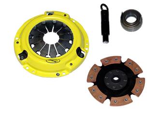

o 21.07.2006, 16:18 | H-Honza (M)
bat se hribu pac pak pry odchazeji vahy vzduchu... jenze ony odchazeji na vsech koncernech, benzinech, dieselech, s hribkem, s vlozkou, s papirovym filtrem...
Co to pak je za mechanika kdyz vypusti z huby to ze ten ventil "kurwi" turbo... Asi bych zmenil mechanika...
Jinak stejny problem jsme resili na octavii RS, po instalaci bidrinovic BOV se zacala hlasit chyba, kupodivu s ESP. Stacila softwarova uprava a bylo po chybe.
o 21.07.2006, 16:26 | H-Honza (M)
keramicke oblozeni - predelani lamely vyjde kolem 4 - 6tis. Pokud to nekdo udela levneji nebo i dokonce s tim ze "nanytuje" keramiku na stavajici lamelu je to lhar nebo podvodnik.
Keramicky oblozeni nema smysl na seriovy pritlacak. Takze opravdu pouze celou spojku. Marauder o tom vi svoje a asi potvrdi ze i kdyz se to zdalo prvotne jako funkcni, ve finale se stejne uchylil k celymu spojkovymu setu.
Navic u koncernu bych to neresil, slusny spojkovy komplet na 450Nm ktery umi o 30% vetsi prenos vykonu je k mani kolem 350$....
