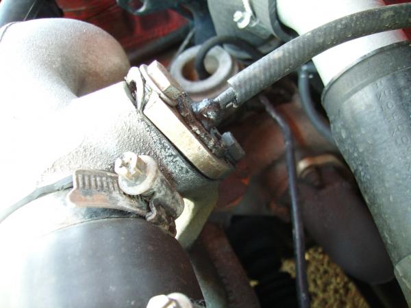

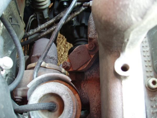

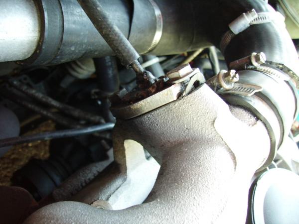

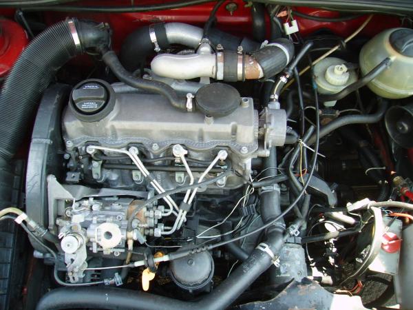

o 05.07.2006, 11:36 | Valis
Zkusim to blesknout u me,ale mam tam jiny sani,tak nevim,jestli z toho budete chytry
o 05.07.2006, 11:49 | Valis
Vyfukova cast
foto k příspěvku  od Valis
o 05.07.2006, 11:50 | Valis
Sani
o 05.07.2006, 11:51 | Valis
