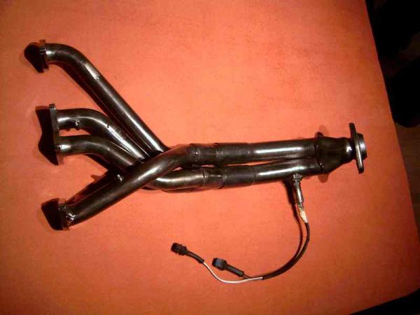

Ahojki hlavy, hlavy ty leštící :) mam auti zase u karosare, takze si hraju.... Mam na svoje Cero svody z D16A9 tjs. 4-2-1.Chtel jsem se zeptat pokud je vylestim... vybrousim... proste jak to pude, zrezavi mi????? Jde o to jestli to je obyc neco :) a nebo je to litina ci neco?? Z ceho se delaji obyc svody ( jsou seriove ). Jinak je nastrikam zaruvzdornym lakem, Džííííp za rady.
foto k příspěvku  od Ole

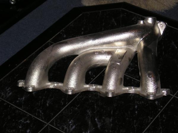

...pokud je to litina,tak se Ti to oloupe!
foto k příspěvku  od MiraF

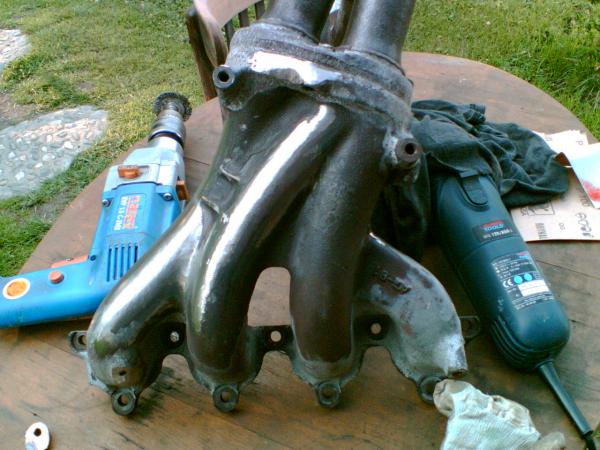

o 04.07.2006, 09:46 | Bohouš 205 GTI
Už nějakej pátek mám tyhle a vypadaj pořád stejně......tak nevím. Kdysi jsem je taky leštil kotoučem.

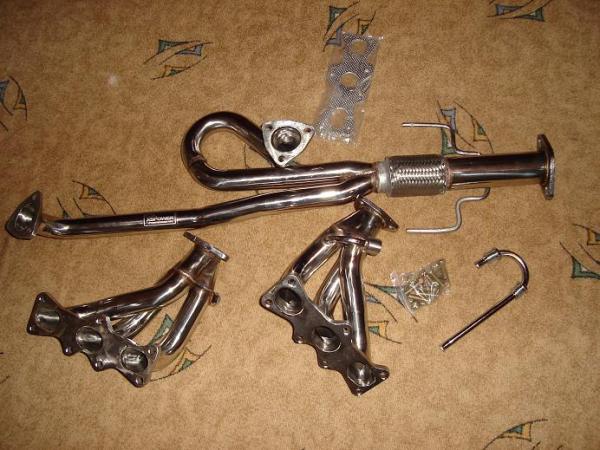

o 04.07.2006, 10:07 | Thullo
Ja mam origo od XS-POWER a byly chromovane - proste stribrne jak svine - najedou jsou ZLATE :) ale lesknou se stale!
foto k příspěvku  od Thullo
o 04.07.2006, 10:51 | Rajdlos
Thullo: tohle je lestenej nerez

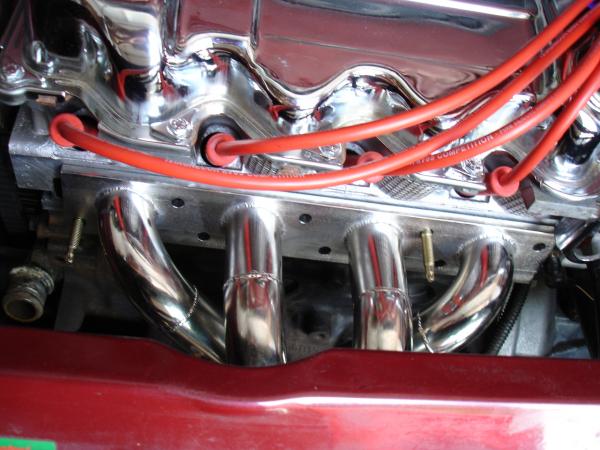

o 04.07.2006, 17:24 | Honza2.016v
na coupe mam vyleštěný seriový svody , který byly původně černěný a za ty roky rezavý (žádnej nerez..)
vyleštil jsme je a už držej 3 tím rokem bez koroze - sic eje pravd aže auto nejezd v zimě a ročnwě najede 2000-3000km , ale prostě na svodech jsou takyový teploty, že ui v dešti není problém... jinak jednou za čas je lehce vemu takovou brusnou látkou

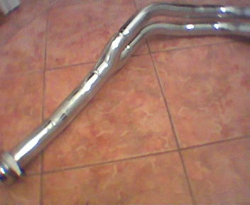

o 10.07.2006, 13:46 | Newman
jj lestenej nerez je asi nejlepsi volba
ta litina se necha opiskovat - otryskat a pak jedine pres pec vypalovackou.
foto k příspěvku  od Newman
