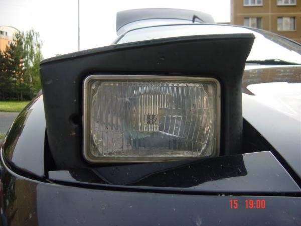

před

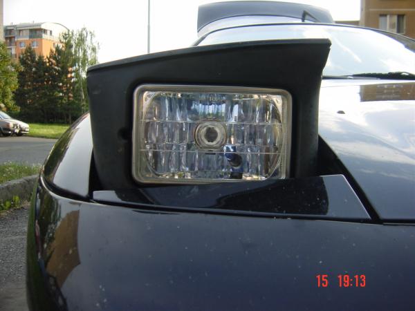

po

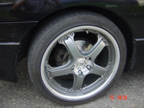

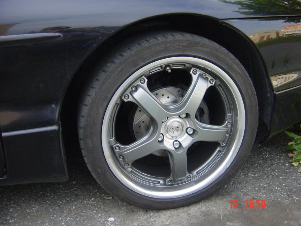

o 16.06.2006, 00:13 | RedBaron
Jé, ty kotoučky jsou majinkatý :o)
o 16.06.2006, 00:15 | MarauderZ28
hrozný .. ale jen dočasně už se chystaj 295 mm ...

no na mrkačce bych si změny světel vůbec nevšim, nebýt tam ty fotky PŘED a PO :o)))

jeste to chce snizit, at vyniknou ty kola....
o 18.06.2006, 10:57 | venito

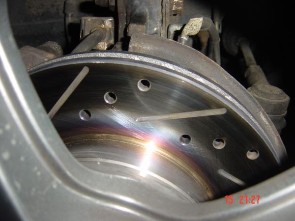

kdyz jsi namontoval tyto kola, tak jsi psal, ze musis neco udelat s tema seriovejma, smesnejma mrdkama brzdama.... a vidim ze si porad zustal na starem prumeru, takze zadny upgrade se nekona? a ta duha -to tak zajizdis new kotouce? :)
no nadruhou stranu kdyz vidim toho mista mezi trmenem a rafkem, narozdil odemne se ti to bude lip umejvat :)

1, původní brzdy byly tak nasračku že se s tím nedalo jezdit a protože tohle sem si objednal v USA hned po koupi Probe dal sem to tam než vytvoříme ten "big brake kit"
2, kotouče sou zajetý přesně podle návodu jak maj bejt - třecí plocha má bejt zabarvená stejnou barvou odstínem jako je destička, na zbytku nestyčný plochy je možný viditelný zabarvení, to nesmí bejt při zajíždění v žádným případě viditelný na styčnejch plochách ... tak praví přibalenej letáček ...

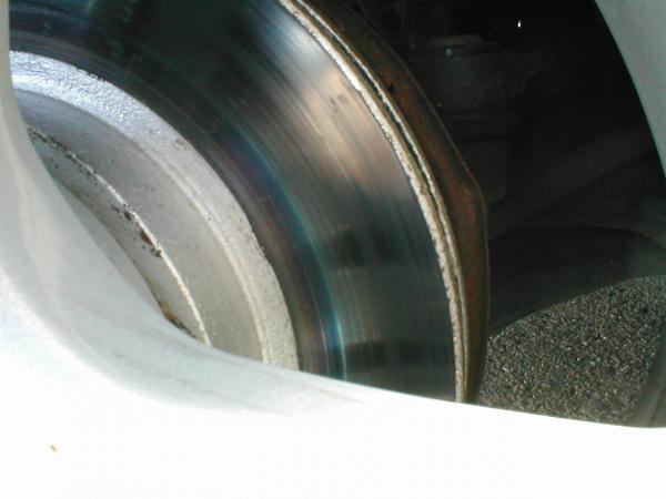

o 18.06.2006, 13:16 | venito
aha, tu vetu nad obrazkem sem prehlidnul....
no ja uz mam new brzdy, stare sem pred vymenou zkousel na letisti co snesou a sama duha....:)
foto k příspěvku  od venito
o 18.06.2006, 13:19 | venito
jinak kdyz se ted tak divam, me berou desky uz cca 5mm od stredu, tobe berou nejak vysoko....zda se me to?
o 18.06.2006, 13:43 | MarauderZ28
ještě si to nesedlo na tý foto to má najeto asi 15 km
