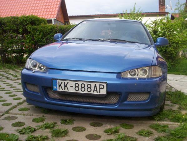

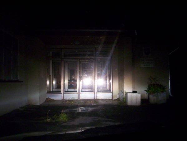

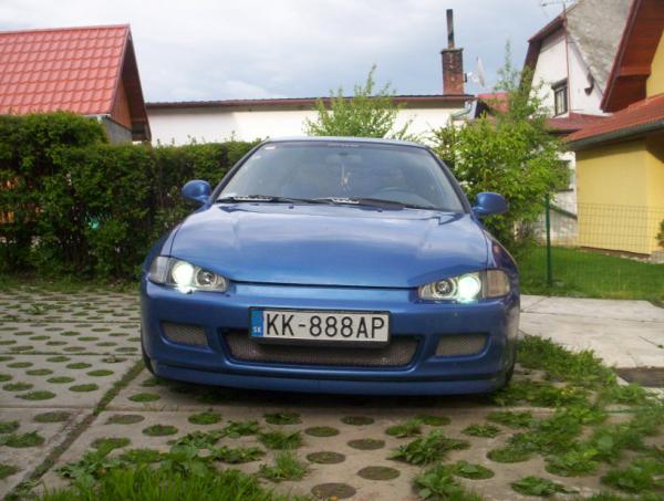

Cez eBay som veľmi výhodne kúpil Angel Eyes na svoj Civic a dnes som ich konečne nahodil na auto... Do čočiek som dal výbojky D2S a svieti to skvele! Doteraz som mal bixenónovu čočku v nečírej optike, ale až teraz s čírou je to ono ;-)

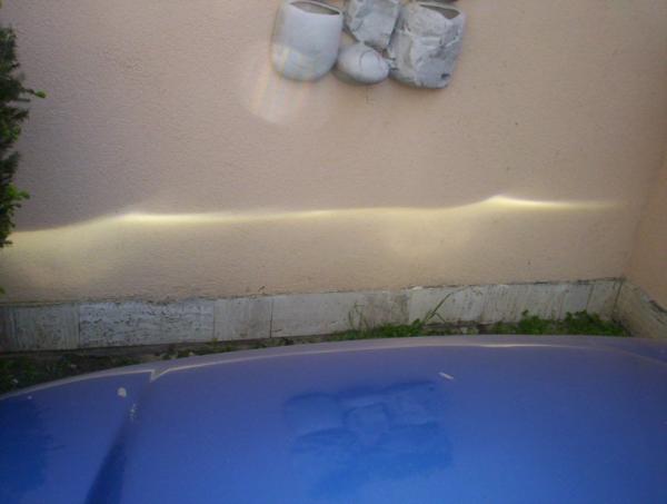

o 06.06.2006, 20:33 | fefe
foto k příspěvku  od fefe

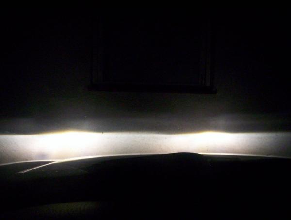

o 06.06.2006, 20:34 | fefe

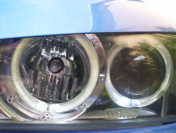

o 06.06.2006, 20:35 | fefe
o 06.06.2006, 20:36 | fefe
Ešte to nafotím večer, som zvedavý ako to bude svietiť...
o 06.06.2006, 20:42 | Satas
Co to promítá za šílenej patvar??
o 06.06.2006, 20:45 | fefe
Je to fotené pár minút po montáži (self made) a nebolo to ešte v servise na nastavení regloskopom... Mne sa to zdá tiež divné, ale zajtra sa to snáď spraví...
o 06.06.2006, 21:32 | xenonman
mno nic proti videl bych problem v tom jak skoro vsechny svetla s AE maji snad spatne cocky ci co ale svitej uplne na prd... neni problem predelat na bixenon staci rict a budes spokojen jeste vic :-))
o 06.06.2006, 22:25 | fefe
Bol som sa previezť teraz večer a svieti to síce o dosť lepšie ako cez nečíru optiku, ale tie čočky sú fakt nejaké divné... Pôvodne v nich boli halogény H3 a teraz tie D2S asi nemajú rovnaké umiestnenie ohniska alebo čo... Vidím to tak, že zo starých svetiel vyberiem bixenónovu čočku ako som mal pôvodne v pláne a prerobím to na bixenón... Toto riešenie bolo len dočasné, chcel som vidieť ako to bude svietiť v kombinácii xenón + diaľkový halogén. Ale po prvé, ten halogén kazí svojou žltou farbou ten pekný bielomodrý odtieň xenónu a po druhé tá čočka z H3 asi nie je vhodná pre D2S...

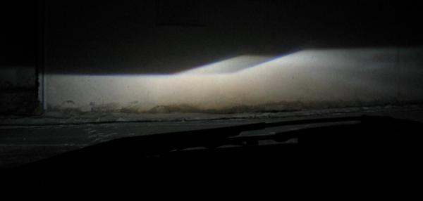

o 09.06.2006, 15:33 | Long
foto k příspěvku  od Long

Tak som dnes vymontoval pôvodné čočky určené pre H3 a dal tam bixenónové... Výsledok je tu:

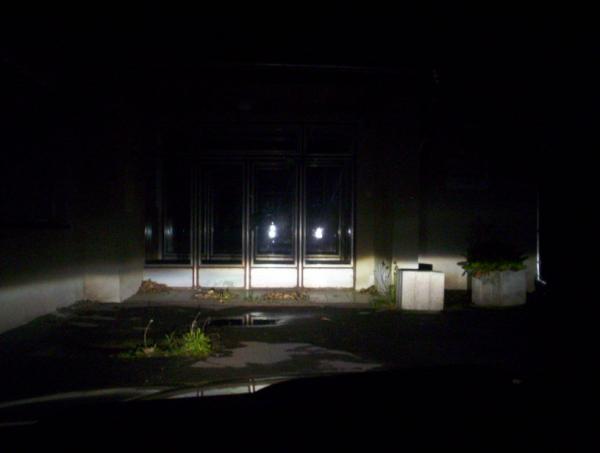

o 10.06.2006, 22:15 | fefe
Tlmené (xenón)
o 10.06.2006, 22:16 | fefe
Diaľkové (bixenón + halogén HB3)
