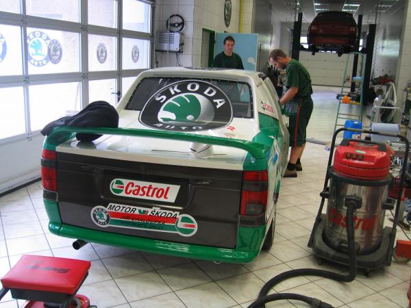

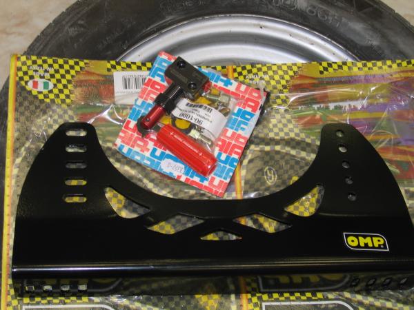

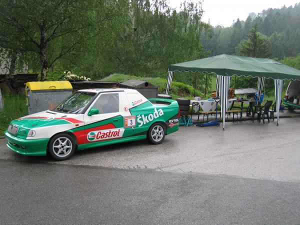

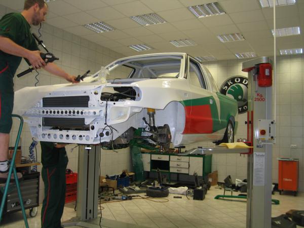

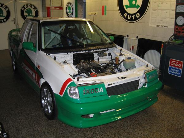

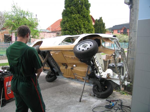

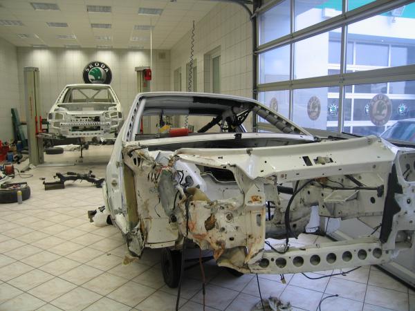

před časem jsem tu začal dávat fotky ze stavby závodního vozu :-) tak tady posílám zbytek
foto k příspěvku  od píďa363

o 05.06.2006, 10:43 | wwollff
to je focený ve Skuhrově na závodech?
o 05.06.2006, 11:09 | Akordýsek
čau prosímtě kámoš něco vyvádí s pickapem:-)ale s fanouškem nevíš kde by se dal sehnat ten kryt korby?moc děkuju
o 05.06.2006, 12:46 | Rustapha-659
Akordýsek: myslím,že pachatel je AirDesign Mnichovo Hradiště :o)

o 05.06.2006, 15:54 | Adler
Penee kolik to ma kg??
o 05.06.2006, 17:16 | píďa363
Akordýsek: člověče tak to jsem nesháněl. byla to jedna z mála věcí, která šla použít
wolf: ano skuhrov
Adler: ještě nevím, máme v práci váhu ale nějak nebyl čas to na ni posadit. ale myslím že jsme se dostali podstatně níž než byly pick-up freestyle. vlastně předchůdce tohohle byl stažený z okruhů

o 06.06.2006, 08:09 | TUNER
Kolik jsi dával za tu věc na rozdělení tlaku na brzdy?
o 07.06.2006, 07:26 | píďa363
tilton? křenek motorsport. tuším že 3500 bez DPH? al stejně to za to chce dát ještě omezovač co je třeba ve felicii na brzdovým válci. prostě to na vrchy tolik neureguluje. ale pozor. pomalu se přechází od pancéřových hadic zpět k trubkám. hadice se i když málo ale trochu přeci nafukuje a způsobuje gumový pedál...
