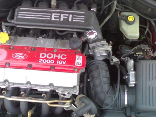

mrkni jak to má JR :-)

o 30.05.2006, 20:45 | Smart
Jo už ho tam vidím, normálně tam je nasazená hadička, která vede do sání , někam před klapku a odsává to z motoru olejové páry jestli se nemejlim. Ale na co je dobrej ten filtr? Je to k něčemu dobrý ? Podle mě to nic nevylepší.

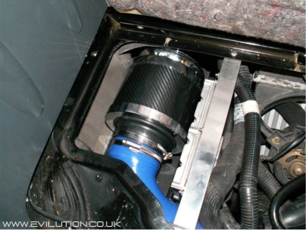

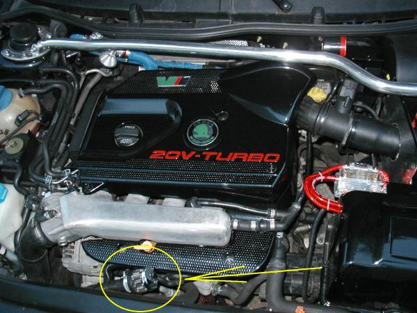

o 31.05.2006, 09:36 | Kapka (M)
ja to mam zapojene už cca 2 roky takhle a nemam žádný problem...tenkrat jsem ten malý filtřík kupoval v Essenu na výstavě za cca 3 Euro... :-)
foto k příspěvku  od Kapka
o 31.05.2006, 11:14 | Rajdlos | Upraveno: 2006-05-31 11:17:18
kapka: ale tohle neni odvetrani vika ventilu, ale sekundarni cerpadlo kvuli emisim, tohle nemusi byt ani zapojene

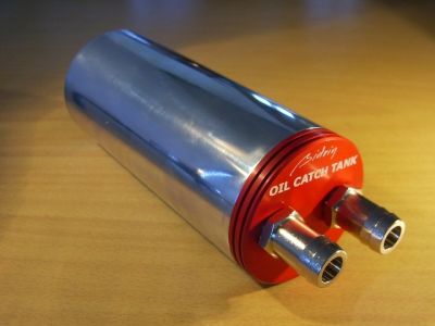

o 31.05.2006, 12:17 | Cali8v
A neni lepší použít toto? Místo toho filtriku.
foto k příspěvku  od Cali8v

Názor "tappaja" a "wekky" je podle mého gusta. Ten filtr je podle mě nic moc ale odlučovač vypadá jako rozumné a účelové řešení. Co to koštuje toto?

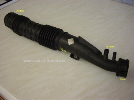

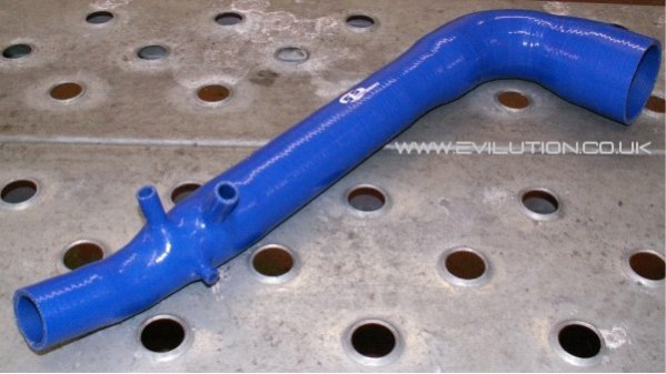

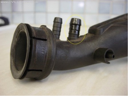

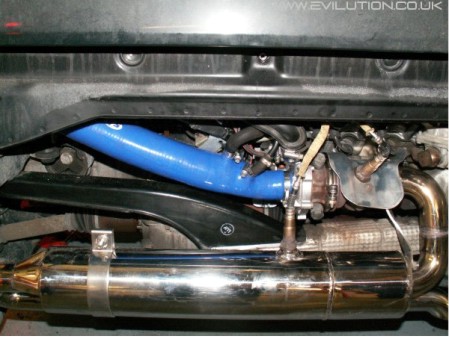

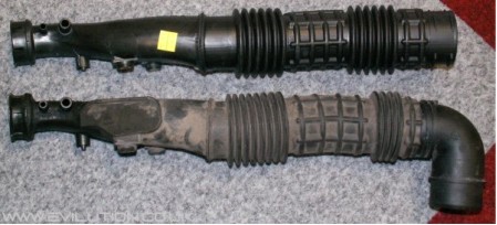

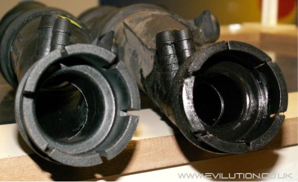

Fajn díky je to hezký a vlastně na tom nic není. Nechápu ale co na tom stojí 1200,- to bych udělal i ze starýho hliníkovýho kondíku. No ještě to promyslím. Nejde mi ale do hlavy jedna z těch výhod co u toho uváděj. Zabraňuje to prý zanášení intercooleru. To by výrobci turbomotorů byli tak stupidní, že by nechali zajebat intercooler mastnotou? No podle těhle fotek co jsem stáhnul, to vypadá že asi jo, což mě dost zneklidňuje. Na fotkách je trubka pro sání dost mastná. Jedna z těch mrňavejch odboček je zřejmě odvětrání motoru. Jedná se o motor Smart 0,7i
foto k příspěvku  od Smart
o 31.05.2006, 21:04 | Smart
Žluté popisky na fotce nahoře jsou : Air BOX , Oil pipe , Turbo
o 31.05.2006, 21:05 | Smart
o 31.05.2006, 21:06 | Smart

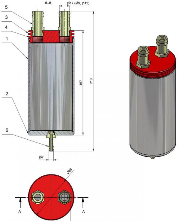

o 31.05.2006, 21:17 | Smart
Jestli je ve vnitř nějaká hmota, tak to sorry ono to z toho nákresu není vůbec patrné. Myslel jsem, že je to prázdné :-)
o 31.05.2006, 21:22 | MarauderZ28
mno nevím jak tenhle, ale co znám já tak maj dovniř ještě trubku každopádně jestli tohle vyrobíš za míň jak 1600 Kč tak mi jich udělej rovnou 10 kousků ...
