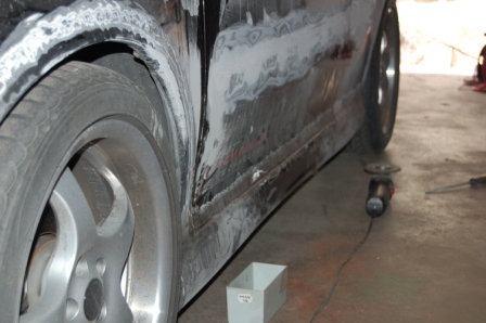

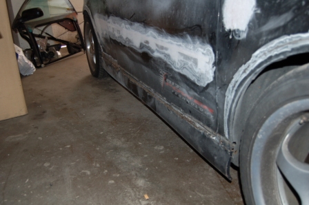

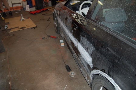

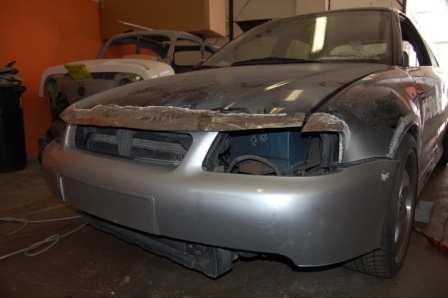

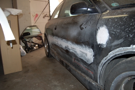

tak je to zase o kousíček dál,ale nějak se nemohu dočkat nárazníků, tak pár fotek jak to pokračuje...
foto k příspěvku  od ZRALOK
o 26.05.2006, 13:34 | ZRALOK
o 26.05.2006, 13:35 | ZRALOK
o 26.05.2006, 13:44 | mishan
hmmm, to bude vypadat libově, už to vidím live :-)))
o 26.05.2006, 14:18 | paia
jsem zvedavej, jak poresis plastovy podbehy...
o 26.05.2006, 15:35 | Katy
ty jo...ses do toho hezky oprel :))
o 26.05.2006, 15:55 | ZRALOK
2paia:
jsou tam kovové nástavce do kterých pasují ty origo plastové:o))
o 26.05.2006, 19:14 | paia
aha, takze prace az na pudu... :o)
o 26.05.2006, 19:39 | Cormi
Takhle to dopadá, když se někdo nebojí flexy... ;-)
Věřim že na to u mě časem taky dojde, ale zatim to nevypadá :-)
o 26.05.2006, 19:57 | dddd
jeste pozinkovat ty obrousence,jsem zatím zásadně proti takovějmhle zasahum, dyk to musí reznout a odpadavat kit,nejni nad orig.
o 26.05.2006, 20:12 | Lukasino
super :o) jaka bude vubec barva? :)
o 26.05.2006, 21:01 | Scream
dddd: proc by to jako melo reznout a odpadavat kit? myslim, ze vubec nemas paru kde a jaky mnozství kitu vydrží. měl sem na nejakejch místech i 7cm kitu a neespadnul ani pri bouracce.....
o 26.05.2006, 21:15 | Lukaash
souhlas s dddd v bode " neni nad origo" ;-)
o 26.05.2006, 21:28 | m1tv
screm 7cm?? to už je vice než extrem mam na zadnich vratech asi pul centaku a už to děla kraviny,,natož 7cm ... tyvado to si dělal všechno z kitu ne??
o 27.05.2006, 06:49 | ZRALOK
2dddd:
bude to ošetřené a kitu tam je minimálně vše je zavařené..
2Lukasino :
barva bude černá i když jsem uvažoval o nějaké extravaganci,ale nakonec jsem se rozhodl pro čísté dlouhé "rovné" (spíše kulaté) plochy, které vyniknou jen když je jednolak a navíc jsem sehanl černou se stříbrnou perletí a super lakýrníka, takže barva bude černá a uprava " decentní "
2Lukaash :
origo je origo,ale jde to i vylepšit:o))
o 27.05.2006, 09:06 | Scream
M1tv: ver mi ze to jeste neni extrem. když porbebujes nekde dohnat pozvolnej radius, nic jinyho ti nezbyde. kamos mel i vic. ono to neni jen o tom, naplacnout to tam. taky to musis umet a vedet co pouzit a ono kolikrat vrstva drží daleko líp liz nejakej 3mm povlak.... mel sem to na zadních lemech na crx. za ty lemy jsem nekolikrat pophazoval auto, kdyz sem ho potreboval hodit nastranu v garazi a prezilo to i bouracku, kdyz mi frajer projel kufrem. kdyz sem to pak kousek sundaval abych pri oprave mohl zase skitovat se zadnim naraznikem, musel sem si vzit vmajzlík a velky kladivo abych to vubec dostal dolu a to sem se jeste hodne zapotil.....
