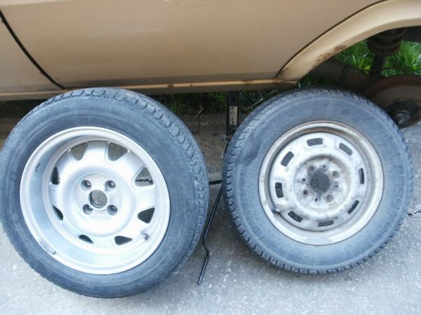

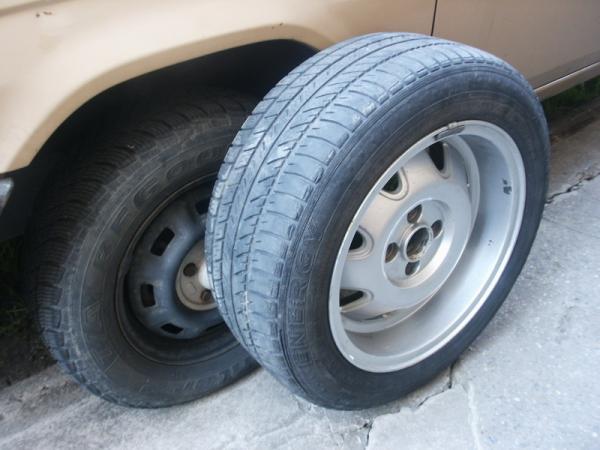

tak nevim, jestli sem se nezblaznil, kdyz sem kupoval tyhle kola, myslim, ze svestky si na me pekne smlsnou. jinak volim zmenu roztece: vzadu naprava z golfa a vepredu kotouce a naboje z felicie... po mensi uvaze sem zjistil ze podlozky a tyhle kola je nemyslitelny, pac by vylezli hooodne z podbehu a to policajtum bude vadit podle me jeste daleko vic, nez to ze tam sou 15ky

o 12.05.2006, 16:33 | mishan
no myslím že bez pokuty dlouho nevydržíš, tohle leze ven fakt hooodně :-(((

o 12.05.2006, 16:38 | soda
co mas za ET? ja mel presne tyhle na favoritu a celkem v pohode, akorat v zadu jsem musel zaklepnout lemy blatniku
jinak jsem mel ATS CUP 7x15 et 28 pneu 195/50/15
o 12.05.2006, 16:45 | achiles
mishan: jako taky sem se z toho docela zhrozil
m1tv: skoro jo, mam vetsi naboj a nevleze se tam to kolo jak ma, takze je tam jen tak nasazeny
soda: ten od kteryho sem to kupoval rikal ze ET je 30, ale to se mi nechce moc zdat. jinak kola sou 7x15 a gumy 195/60 :[
o 12.05.2006, 16:50 | tappaja
ET bude nekde na tech kolech, podivej se poradne. Tyhle kola se delali i s ET=10.
Tohle leze teda uz moc ven...

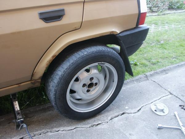

o 12.05.2006, 18:11 | achiles
no a takhle vypada predek- minus asi tak centimetr dovnitr, protoze nejsou nasazeny na stredicim krouzku

o 12.05.2006, 21:25 | soda
tak ten predek jsem mel asi nejak takhle. vzadu to budes myt dle meho nazoru tou napravou z golfu. myslim si, ze je proti favoritacky sirsi a proto ti to tolik vylejza. tot muj nazor

o 13.05.2006, 18:45 | achiles
soda> ta naprava tam ale jeste neni a pujde tam naprava z felicie, nebylo to nasazeny na bubnu, takze se to mozna jenom zda.
