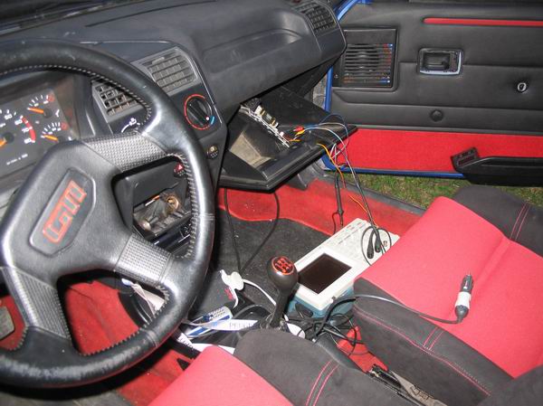

Motor porad nebezel jak mel ... takze sme do hry zapojili osciloskop a merili signal vstriku, plus hodnotu lamdby ... :) --> zjisteni vedlo k tomu ze jednotka reguluje spravne a je potreba pootocit vacku mirne zpet, otevira na moc dlouho coz hlavne na volnobeh dela jednotce velke problemy...

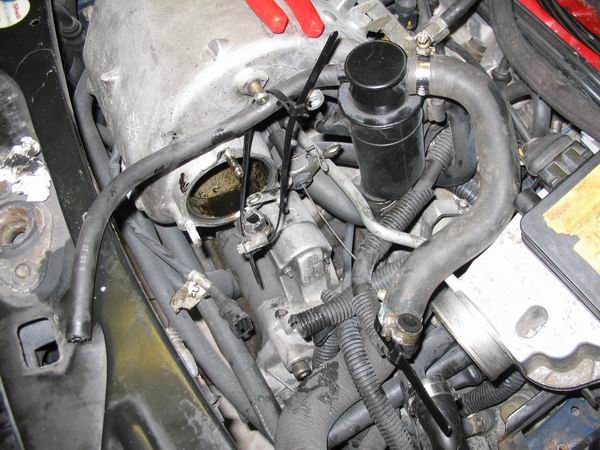

Stale to nebylo OK a hledali sme zavadu dale, vyndal jsem skrtici klapku a dal se do jejiho cisteni ... dokonce jsem zjistil ze je predehrivana obtokem chladici kapaliny, aby v zime neprimrzla :)

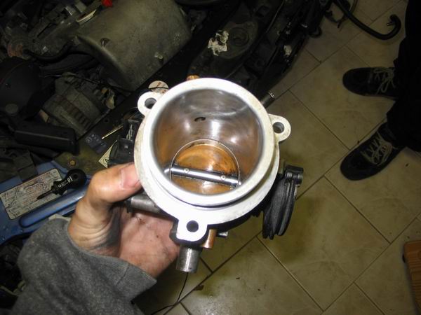

o 10.05.2006, 14:51 | ajsik
pred cistenim
foto k příspěvku  od ajsik
a po vycisteni :) jako nova... samozrejme byl ucpan podtlak od klikovky takovou srackou az hruza ...
