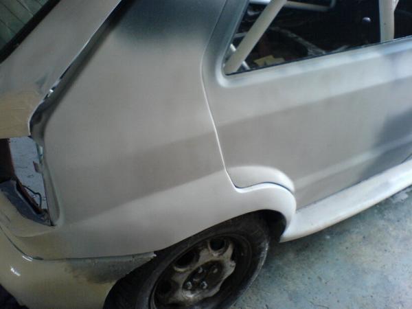

o 02.05.2006, 21:23 | xenonman

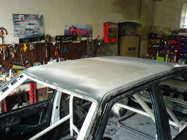

o 02.05.2006, 21:24 | xenonman

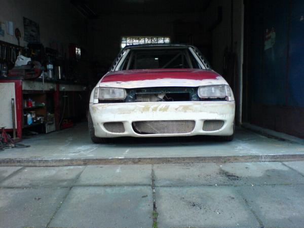

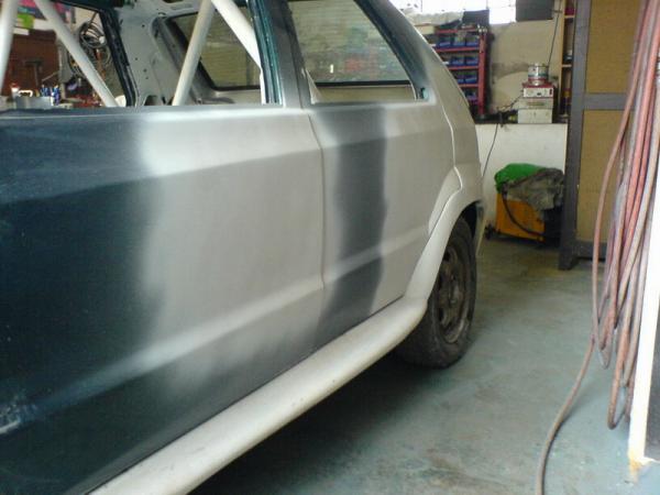

o 02.05.2006, 21:25 | xenonman
a jedna momentka na zaver :-))

o 02.05.2006, 21:52 | xenonman
a dal pokracovani priste, jinak ma to docela velkou spotrebu, ale jak vidis na fotce velka plocha se dat pokrejt dobre....

o 02.05.2006, 21:56 | choze
jj vidím, jak mocje to rozdíl oproti normálnímu, spíš o kolik se usnadní práce s nanášením ?
