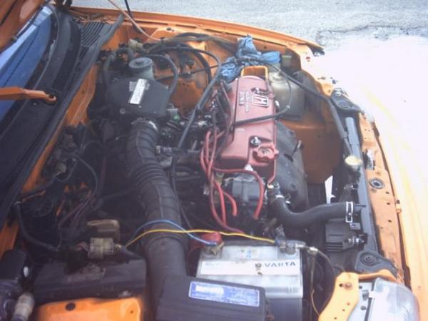

Zdar, kámoš si koupil Civica a je v tom motor z CRX, údajně 130 koní. Poznáte takhle co to je přesně za typ? Díky
foto k příspěvku  od jiras
o 28.04.2006, 14:44 | Dave1984
no vypadá to jako obyč D16A6...jednováčka 110Hp...možná ani to ne...

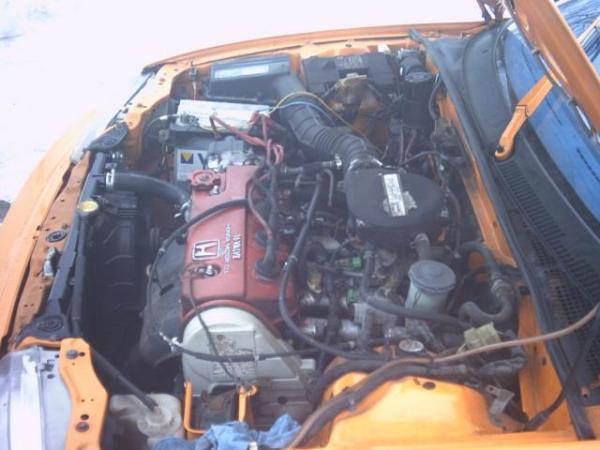

o 28.04.2006, 15:29 | jiras
tady ještě další foto

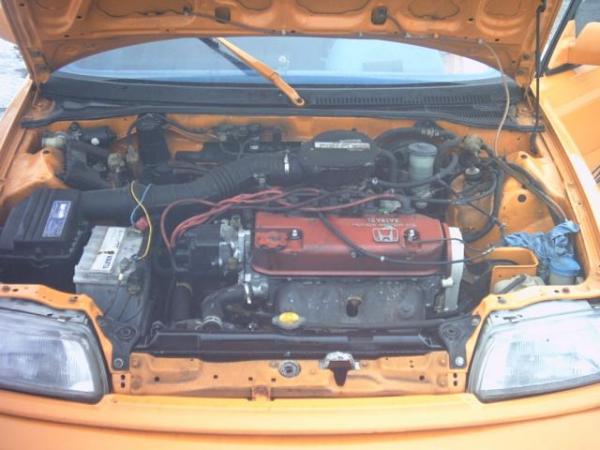

o 28.04.2006, 15:30 | jiras
a ještě
o 28.04.2006, 16:15 | Dave1984
jinak typ motoru je vyraženo na bloku motoru...tak koukni tam a sám se přesvědčíš....

No právě papírově to je 1.5 90PS, takže možná že ten typ je vybroušnej a přeraženej na 1.5, to právě nevím. A kde to asi tak na bloku má bejt?
o 28.04.2006, 16:57 | Scream
tohle je podle me motor D15B2 nebo nejaka jeho obdoba. takze to je motor co am patri, protoze na 90% to je 1,5 16V 66kw

Kdyby to bylo z CRX tak to ma ctyri vstriky a poradny sani a ne tohle. Tohle je D15.Cislo na motor najdes na motoru hnedka uprevodovky jak jsou vyfukovy svody , hned pod horni hadici na chladic.

Díky moc všem.. Tak to asi teda těch 130 koní pravda nebude.. Zdálo se mi že to nejede tak, jako by to mělo 130 koní..
