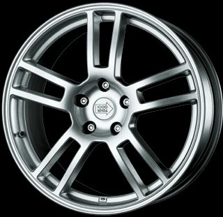

Kámoš chce dát tyhle kola na leona jsou to 17" 7J
ET musíme teprve zjistit ale jaké ET by v tomto rozměru bylo ideal ?
Nechce škrtat ale nechce dávat ani podložky tak nějaký kompromis...

To jsou jen sedmicky, v papirech je 38 a to je hodne zalezly, 35 naprosto v pohode a 30 se musi vlezt uplne bez problemu. Mozna i min...

Mel jsem 38 a ted mam 35, oboje v pohode

Hmm, tak to já s ET 15 bud celkem širokej... :o/
