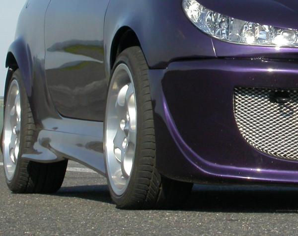

Jinak jestli tě zajímají tróny, tak já měl 8x17" s ET 35, a ty tam nedostaneš (jsou potřeba alespoň 1 cm podložky pro montáž,a pro ideální vzhled alespoň 2 cm podložky).
Takže ve finále 8x17" s pneu 215-40 a s podložkama 2 cm = ET 15 to vyzerá takto:

Light: Pokud bych ale ještě někdy dělal 206 (jako že doufám, že se toho už nedožiju), tak už jedině 8,5x18" s pneu 215-35 a ET vpředu někde kolem 15 a vzadu tak ET 10, vepředu S16 blatníky, a vzadu malinko vytáhnout lemy s tvrdym podvozkem...
