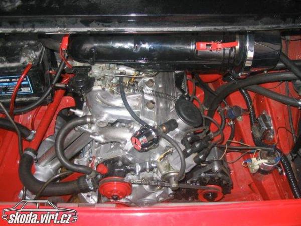

Starter je zasranej ale už se pracuje na novým :-)

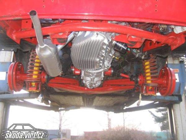

Co je pěkné to funguje ,pěkné, ale ještě bych investoval do z. kotouču, protože jestli to jede jak vypadá tak to chce brzdy,jinak super.

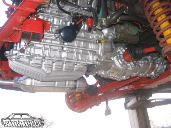

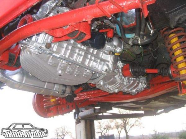

Dík :-) Kotouče nemám v plánu chci to mít pokud možno co nejvíc legální....Jinak motor je 742.136 (střeva favorit blok jinej) po GO nový vložky, písty, kroužky, čepy, komplet GO hlavy, klika, úhlování ojnic...jediná úprava je hlava -0,8 a po zajetí přibude vačka...Takže žádnej extrém :-)))

To jolik : Sice vypadá...Moje auto je Rapid 136 a ten má typ motoru 742.136 a favorit je 781.136 blok je jinej ale střeva stejný...takže s braním papírů za motor nevím nevím když je tam z výroby :-)))

To jolik : jasný je úplně stejnej z feldou :-))) Feldá má sice plochej řemen, jinou vodní pumpu, měrku na jiným místě, jinde číslo motoru, nemá pozici na mechanickou pumpu ale vypadá na chlup stejně :-))))))))))))
