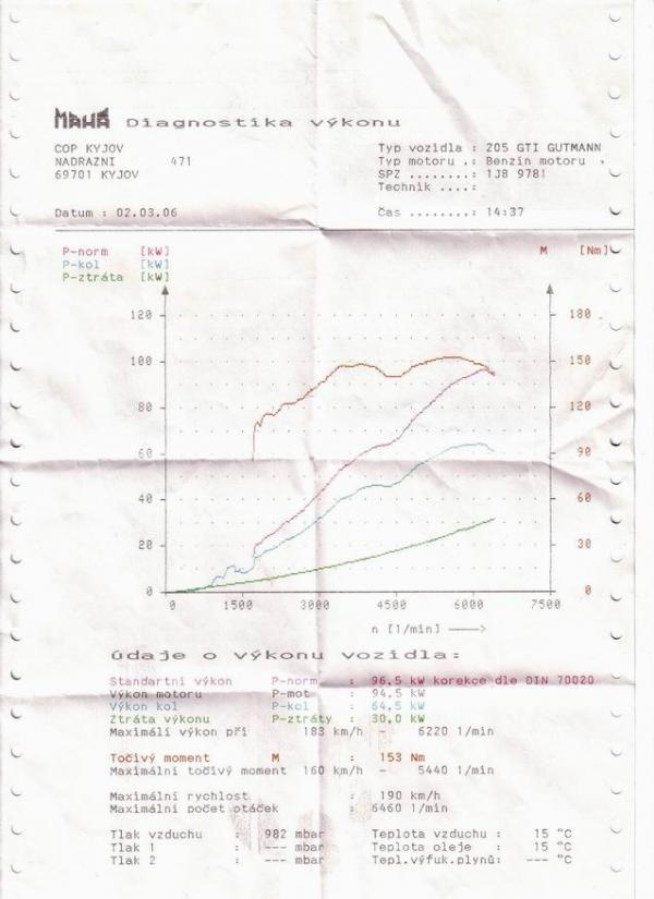

o 12.04.2006, 23:42 | ajsik | Upraveno: 2006-04-12 23:44:25
tohle original krivka, vetsi bohuzel neni...

o 12.04.2006, 23:43 | ajsik
a tohle je namerena
foto k příspěvku  od ajsik
o 12.04.2006, 23:45 | ajsik
tady je to mereno s teplotnim cidlem v bloku a s vyhozenou chybou "K" cislo 52 michani smesi...

o 12.04.2006, 23:49 | ajsik
zpet k te me krivce:
je tam videt jak to jde nerovnomerne a dole jak je ten vykyv cele auto cuklo a rozsvitilo se "K".
scream: ono to jede do 2500 ale spatne to reaguje na prechodove stavy to je rozdil...kdyz tam dam dvojku a slapu na to od 1000ot tak to vcelku necuka ale beda kdyz klesnu pod 2500 a pridam trvdeji plyn tak tu skubne...

o 13.04.2006, 08:30 | futura
Pokud to ma vahu vzduchu, zkus treba jinou, podobnej propad v krivce jsem zazil u nekorektnich udaju, ktery hazela.A je to taky o bohatosti smesi.
