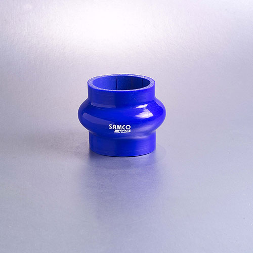

nevite nekdo co pouzit jako levnou nahradu za toto? [ Link ]
pro prumer 52mm (urco by to slo i s 50mm)

no jestli tam nemusis mít uprostred ten nádor, tak co třeba 50mm hadici z hadicárny?.-)
o 09.04.2006, 19:37 | Lukaash
jde prave o ten "nador"...

o 09.04.2006, 23:21 | unregistered001
redukce nezadoucich vibraci mezi dilama

No nic proti, sice by se měl spíš zjistit a odstranit ten zdroj vibrací, ale jestli je to tedy pružný spoj mezi díl A a B, ta boule na něm je k ničemu a fakt stačí kus hadice.

prave ze nestaci...tady jde predevsim o axialni pohyb, ktery mi hadice zrovna moc neumozni :-/

klasicky SAMCO si myslim, ze jsou dost pruzny

no nevim, rovny hadici moc neverim...

ta hadice je jak žvejkačka.

Neco takoveho se pouziva na motoru skoda 1203 mezi blok a vodni pumpu. Nevim z hlavy jaky presne je to prumer, ale neco podobneho. Kupoval jsem to vloni do sve felicie asi za 10,50 Kc..

radek: ty ses ale chytrak, než něco napíšes, tak si prosimte uvedodom, ze kazdej motor se v zatahu hejbe několik cm a když je tam cooler, nekam to uhnout musí. A určite to nebude pružit na cooleru, tak proto asi takovy hadice............

nevite nekdo, jestli se da ta 50ka natahnout na 52mm trubku? nechci delat redukci, kdyz by to nebylo nutny...
mluvim o Samco kompenzatoru

Lukaash: Jde,jen se to musi trochu namazat.To by ti povypravel Baldy,jak jsem natahoval dve hadice do sebe.Slibil,ze sezere posrany koste,kdyz to tam dostanu,tak ani nevim,jak si na nem pochutnal:)

ja natahl SAMCO 60mm na 63mm ale je to voprc

pro ty co cekaji na vysledek...objednal jsem u samco, protoze levnou adekvatni nahradu se mi nepodarilo sehnat a prumyslove kompenzatory nevychazely o nic levneji, naopak, u nekterych firem az 3x draz...

Kazdej motor se hejbe v sinlentblocich, i centimetr pri zatahu, takze pokud je dalsi trubka napevno s kastli, musi tam byt ta pruzna spojka, nejaky vibrace vubec nereste.
