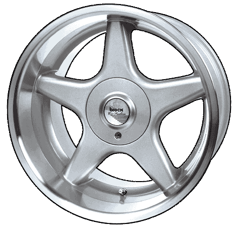

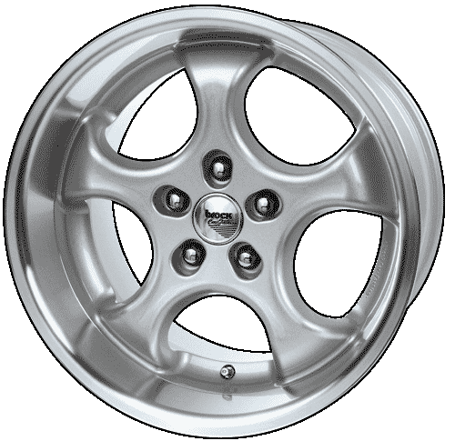

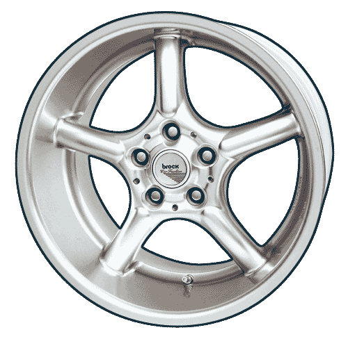

OK, nahodil bych dotaz - který z těchhle dvou kol se vám víc líbí?
foto k příspěvku  od Cormi
o 09.04.2006, 22:27 | Cormi

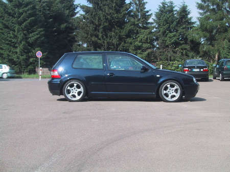

o 09.04.2006, 22:29 | Cormi
Ty B2ky v 17" na hodně sníženym Golfovi... vyrábí se sice už pěknou řadu let, takže jsou dost okoukaný, ale pořád jsou to kvalitní kola se slušnýma leštěnýma límcema a hlavně v bezkonkurenčních rozměrech s ET, který si jinak můžu diktovat jenom u 3-dílných kol na zakázku.

o 09.04.2006, 22:36 | Scream
ty první jsou opravdu ošklivý

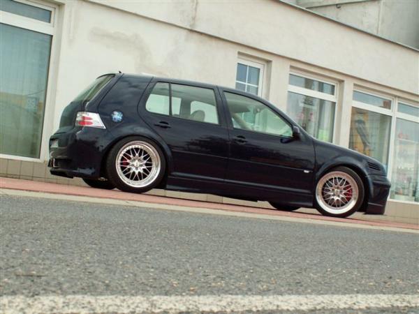

Ještě bych se chtěl zmínit k těm kolům na G4... Míla, kterýho tu všichni znáte má 1,6 102 koní (já mam 1,6 16V 105 koní - prakticky to samý). Začal na 17" s pneu 215/45 R17. On v papírech 17"ky nemá, říkal mi ať dam 215/45, že to líp pojede a nebude to tolik žrát jako s 225/45. Když sem mu řek, že mam v papírech 225/45 na 17", tak říkal ať to neřešim a dam 225/45. Teď má 8,5x18 s 215/40 a 9,5x18 s 225/40 a říkal, že byl překvapenej z toho, jak mu to jede a to má jen filtr a vykuchanej výfuk. Z toho vyplývá, že bych nemusel mít problém ani s 18", ale já oproti němu beru v úvahu ještě praktickou stranu věci takže budu dávat kompromisně 17" - on už auto kompletně podřídil tuningu... Jinak tyhle info jsou ze starých mailů, kdy měl ještě dost času a psali sme si o G4...

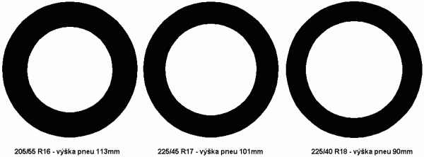

Proč zrovna tyhle? Protože mam Golfa 4, kterej má jak známo předimenzovaný blatníky a ještě ke všemu vzadu rozchod kol o 29mm užší než vepředu, což znamená, že pokud použiju standardní alu, tak musim dát zákonitě na zadek 2x15mm podložky, abych se dostal na stejnou úroveň jako na předku. Buď budu mít vepředu srovnaný alu s blatníkem a vzadu utopený, nebo vepředu vylezou a vzadu budou srovnaný. Další verze je dát na zadek o palec širší ráfky, ale pak zase bude vzadu víc roztáhlá guma a dávat širší než na předek neni rozumný. Jedině BROCK nabízí tu možnost mít alu o jednom rozměru 8,5x17 a na předku ET35 (vylezou o ca. 1cm) a na zadku ET13 (vylezou o ca. 2cm). Na obojí bych moh v klidu obout 225/45R17, které mám v papírech a když zvolím ještě kvalitní podvozek, tak to auto bude vypadat a jízdní vlastnosti se rapidně zlepší. Na těchhle 205/55 R16 co mam ze série to moc nesedí - hlavně v zatáčkách mívam někdy strach. Ty 215/45 R17 nechci právě proto že jsou už moc nízký a na těch 205/50 R17 to nebude opticky vypadat o moc líp než 205/55 R16. Navíc jsem trochu úchylnej na široký gumy, takže ty 225 už mě dá se říct uspokojujou :-) Původně jsem chtěl na zadek za každou cenu 245/40, ale mam 1,6ku a to si musí člověk uvědomovat. Ještě k tomu jak jezdim... za rok nějakých 15 tis. km, to znamená za sezónu necelých 10 tis. km. Jezdim hlavně po městě a s tou 1,6kou jezdim v průměru (vesměs i po dálnici) za 10 litrů, což je hrozně moc. Po dálnici jezdim max. 150-160 km/h a auto zvládá 200-210 km/h. Dřív jsem ještě jezdíval 180-190 km/h, ale už to nemam zapotřebí. Teď, co mam muziku, tak jsem se dost zklidnil :-)
clown: na Golfa 4 205/55R16, 225/45R17, 225/40R18 - mají téměř stejnej vnější obvod kola.
kamil: s těma 18"kama už je to úplně zapeklitý. Musel bych vědět, jakej je rozdíl 225/45 R17 oproti 205/55 R16 a pak 225/40 R18 oproti 225/45 R17. Podle výšky gumy mi vychází, že ty 17"ky jsou rozumný maximum. Vážně mam z těch 225/40R18 docela strach, přece jenom jezdim taky hodně po okrskách a tam to neni taková sranda jako na dálnici.

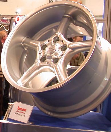

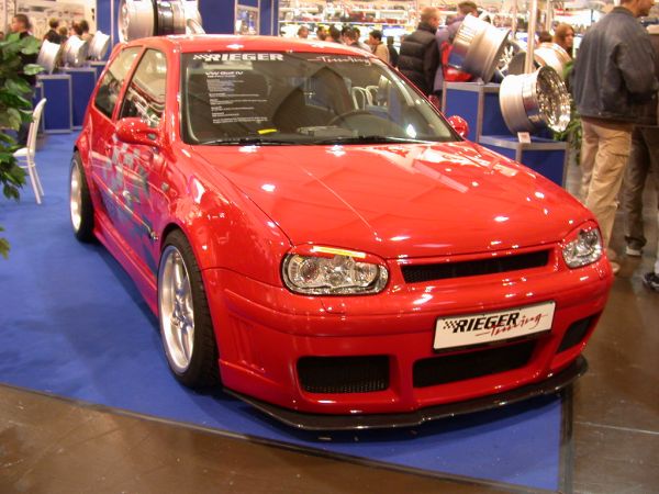

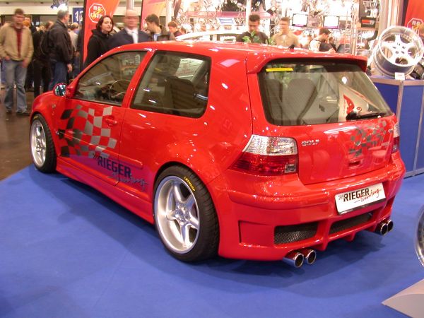

Tady ještě několik mých postřehů z Essenu...
Brock B12 v 10x17 (podobnej límec mají i ty 8,5x17 ET13) a na G4, bohužel neposoudim jestli 17" nebo 18" - bylo to v roce 2003 a už si to nepamatuju

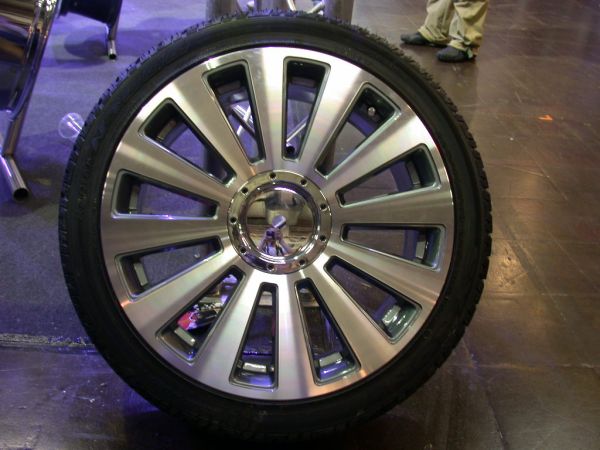

o 10.04.2006, 11:29 | Cormi
slupky 225/40 R18. Jako vypadá to fakt super, zvlášť na G4 100%ní řešení, ale bohužel... žijeme v ČR a vlastníme 1,6ku :-)

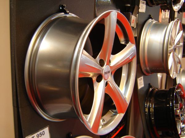

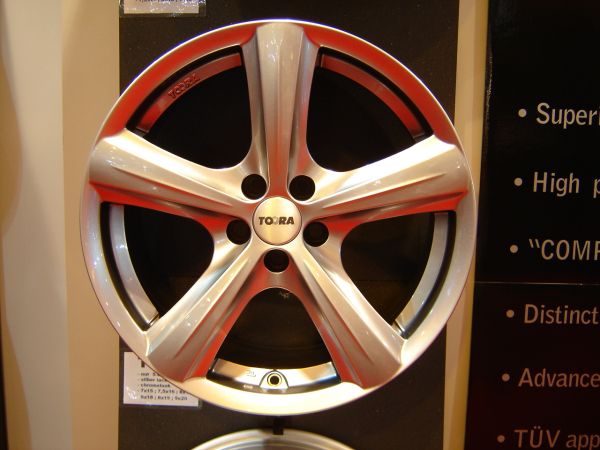

Moje vysněný obyč alu Toora T950... v 8x17 ET35, na zadek 15mm podložky... stále taky řešení

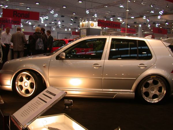

Tohle jsou pořádný válce... slint ;-(

o 10.04.2006, 12:15 | MiraF
Cormi ....se rozhodni,bud s límcem nebo bez?
... jinak já mám Brocky B1 8,5x17 Et 13 + 10x17 Et 20 a rozhodně ty límce nejsou stejný,jinak na G4 bych asi volil ty Toora
