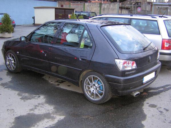

nevite nekdo, kde bych mohl koupit nebo objednat tvrdsi tlumice na peugeot 306 na zadni napravu? dal jsem tam trochu sirsi kola a pri cca 100kg v kufru se pri zhoupnuti skrtnou kola o blatnik. nahoru to davat quli tomu nechci.

můžeš tam zkusit dát z 306 kombíka (pokud pasujou), ty budou tvrdší

jo, taky pravda. nezkousel uz to nekdo? jinka je to tenhle hatchback. klidne muzete i kritizovat, ale nejsem zrovna v baliku, tak pouze podle moznosti.

vono to sice vypada, ze tam je spousta mista, ale je to desne mekky.

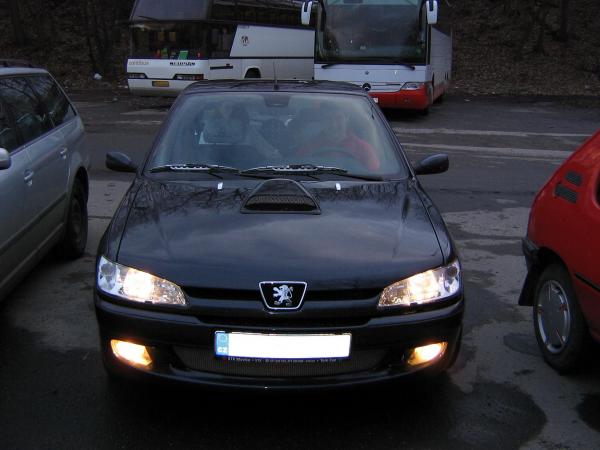

budiz, ale smat se budete, pac nemate radi nalepovaci kapsy a je spatna fotka :-) ..enze se mi nechtelo delat diru do kapoty... nemam srdce do toho riznout.

sundat kapsu, znak a stribrny ostrikovACE sterace na cerno a je to fesnej khar...
tlumice bych zkusil z neceho tezssiho (kombi, sedan..), nebo nechat zavalcovat lemy..

já se smát nebudu... jen mě napadla otázka: na co je tam ta ptačí budka, když to nemá díru?

jinak já mám na GIII zadní tlumiče z kombi a je to OK...

ptaci budka je tam na hovno, ale me se tam libi. vodsad to nevypada nic moc, ale z boku je to lepsi.

ten nasavac na haupne:)))))

jenze P306 ma vzadu torzky!!!!! nejakej tlumic se na to dela a myslim, ze ho v nabidce KW a KONI

taky si myslim že má torzky, jdou ale přetočit a snížit ! přímo u 306ky jsem to viděl

jj. vim. jsou tam 2 tozni tyce. kazda z jedny strany osy. jeden konec je uchycenej do karoserie a druhy do kyvny casti ramena kola. druha je naopak.
konce jsou zoubkovy. jdou pootacet a tudiz snizovat/ zvysovat auto, ale je to o cca 2 cm. nahoru to neci, tak jsem myslel, ze by to prave vyresil ten tlumic.

On je hlavne problem v tom, ze kdyz ji pootocis tak, ze ji snizis, tak ji defacto povolis a bude jeste mekci. Marauder a rekl bych ze i Ajsik ma zkusenosti s Peu a torzkama i kdyz JR vlastne taky. Vid exclubclene :o)))

nejsem si jistej, jestli to vyresi samotnej tlumic. Spis by to chtelo torzky z kombika
