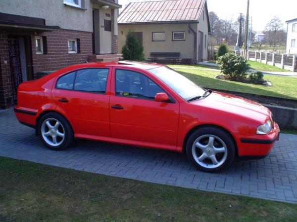

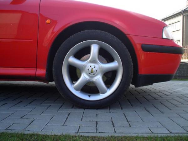

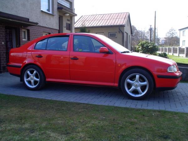

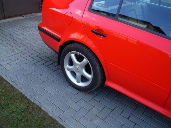

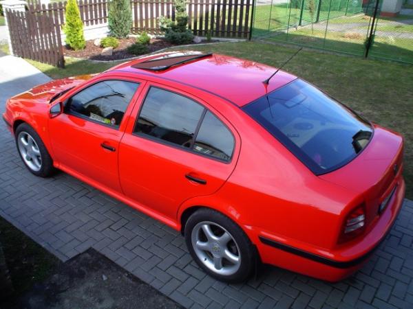

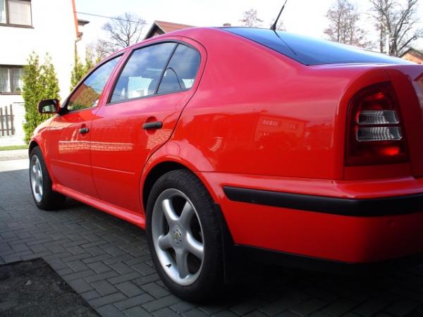

Tak co rikate na moje nove kolecka???
ATS Scala 7,5 x 17"
Je to sice trochu jako 4x4 ale s tema gumama moc toho nenadelam.
takze mam takove quattro ;)
Jsou na tom gumy 215/50/17 goodyear (predek) a 225/50/17 michelin (zadek).
Casem prijde nizsi profil (az je dojezdim) a snizit, ale ted je to bez sance.
Uz pri 2 lidech vzadu chytam o lemy. Seriovy podvozek.
Ani netusim kolik to ma ET, a potrebuju to zjistit.

a/ proc vzadu sirsi kola?
b/ pokud budes snizovat budes to muset rozsirit
c/ sice 17" ale me se nelibi

ad a) protoze jsem to s tema gumama koupil.. to si mam dat jako 225 do predu a 215 dozadu???
ad b) nebudu, staci nizsi profil a 215 vzadu
ad c) no comment ;))

...nemusí NIC rozšiřovat,když to sníží decentně ( -40/-40) a dá pneu 215/35/17 nebo dokonce 195/40/17,tak ty podběhy to zvládnou!

Dave:no urcite mas radost z novych kol,nicmene jsou fakt divna,proste divne kulata,ja bych je tedy nekoupil,at by staly cokoli....
o 04.04.2006, 09:57 | Pavel 528
no to bych tam nechat ty origo,pac ty jsou alespon pekne....
ten co to vymenil vedel,proc to dela....
o 04.04.2006, 11:05 | Cormi
Tyhle gumy jsou na 17" moc vysoký - ty se u Oktávky obouvají na 16"ky, takže máš i krapet větší celkovej obvod kola (nicméně asi stále v toleranci)... Adekvátní pneu na úzký 17" jsou u Oktávky 205/50, 215/45, 225/45.
Ty kola už jsou sice nějakou dobu out, ale zase pokud byly za babku a majitelovi se líbí...
Já řešim výměnu alu u G4 už hrozně dlouho a ještě jsem se k ničemu pořádnýmu nedokopal... jsem trochu skeptickej ke stavu českých silnic a bojim se, že pokud to posadim a nahodim pneu 225/40 na 18" tak to bude takovej skok, že to asi nerozdejcham, a ráfek taky ne, až vymete první díru :-)

pujdou tam 215/45/17 a snizit ... aby bylo jasno.. ;))

no ja nevim, mels jit do RS 17" k ty cerveny by byly super, tohle mi prijde jako takovej tuning pro starsi a pokrocile, ale proti gustu......no vsak to znas
o 04.04.2006, 16:35 | Luke_288
tyhle kola na oktavku neeeee :-(
jinak s tema šířkama jako kral
a to skrtani se mi taky nezda, protoze ja mam 225ky taky na origo 17kach a nic neskrta, takze podle me mas blby ET, nebo jedine, ze by se na priplatkovy 17ky u jednicky okty davaly 215ky
o 04.04.2006, 19:25 | Dave0401
Luke_288: Urcite mam ET nizsi nez ma byt.. je to jako s podlozkama. cca 1 cm
225/45 by bylo taky v pohode ale s profilem 50 uz si to sem tam chytlo na zhoupnutich pri 100km/h (2 lidi vzadu). Zatim to budou resit dorazy a casem jine gumy. Takze no problem. Kola budou vice ladit az auti zaoblim..

posoudím to zvlášť - auto hezký,kola ne.Jako celek divný,jinak jako nocarret,17RS by bodly

me se ty kola libi, maji akorat vyssi profil gumy, ale az se to snizi tak to bude vypadat dle me super. navic je to asi nejaka slabsi verze okty, nema to listy, kliky nejsou v barve.... 1,4 ??

Mam to 2.0 benzin, tak neboj utahne to hrave. Byla tam i lista na dverich v cerne barve, ta uz je pryc. Kliky pujdou do barvy, narazniky oba nove, pak uz bude cerne na aute jen okna a gumy .;))
Jo a je to verze octy pred faceliftem, proto ty kliky jsou cerne. Tam se nikdy nedavaly lakovane. Jinak je to plna vybava. Krome kuze a navigace co v roce 99/00 bylo k mani.
