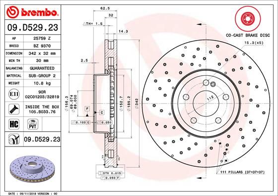

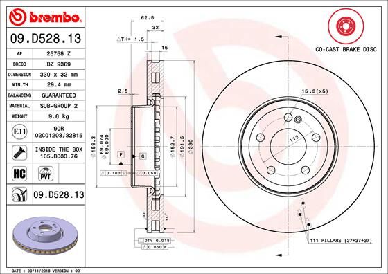

Mám danou velikost třmenu/desek pro kotouč
342/32 a váží 11kg... ale existuje 330/32 s váhou 9,6kg...
? bude něčemu zásadně vadit, když budu mít kraj desky "ve vzduchu"?
Jde o 6mm, u toho 342 deska není zcela na okraji, tak řešíme přesah možná 4mm "přes"?

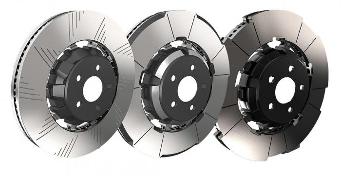

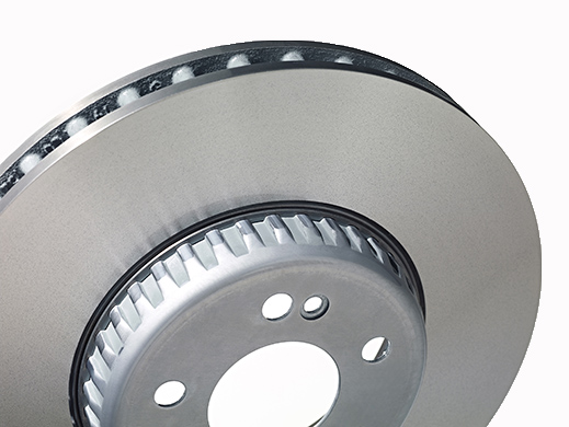

Zajímavý je proces co-casting od Bremba, kdy se vylisuje střed, který se ponoří do litiny a vznikne kotouč ze dvou různých materiálů, který má být ve výsledku odolnější a o 15% lehčí.

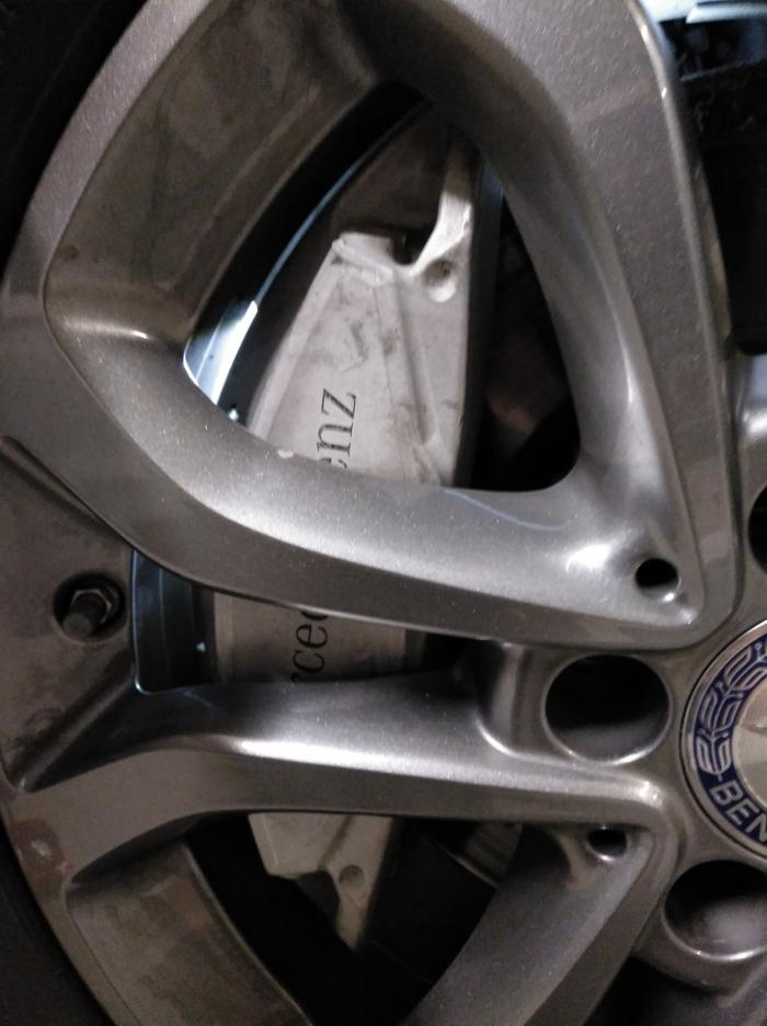

Tak pasují a vlezou se i pod R17 origo alu
o 25.08.2020, 18:19 | CervinVega
Je tam asi tak 1 mm vůle :-)
