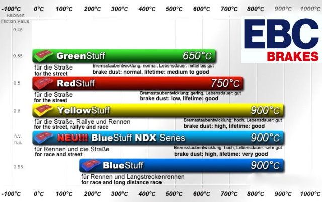

Znam i velmi nespokojene lidi, kterym se desky rozpadly po jednom testu, nicmene spokojeni lide naprosto prevazuji. Co se tyka obecne desek, tak Greeny jsou pro duchodce, zluty na normal jezdeni a cerveny jsou pro nejaky to sportovni svezeni.

o 29.09.2019, 09:16 | StreetFighter
-Hans-:
dovolím si nesouhlasit.
foto k příspěvku  od StreetFighter
o 29.09.2019, 09:31 | -Hans-
Streetfighter: Ano, prehodil jsem cerveny a zluty, dekuji za korekci.
Obecne - pokud se prepalila EBC deska, tak se behem chvile vydrolila.
