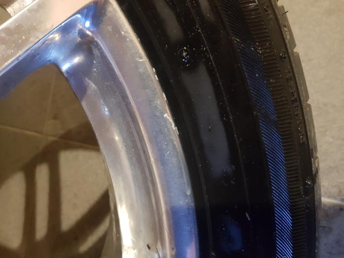

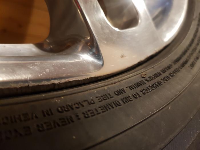

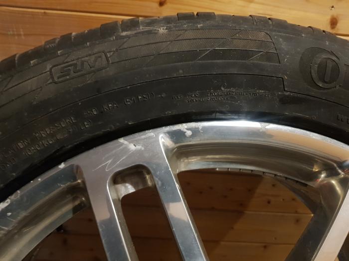

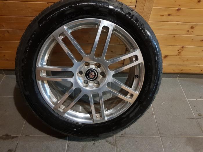

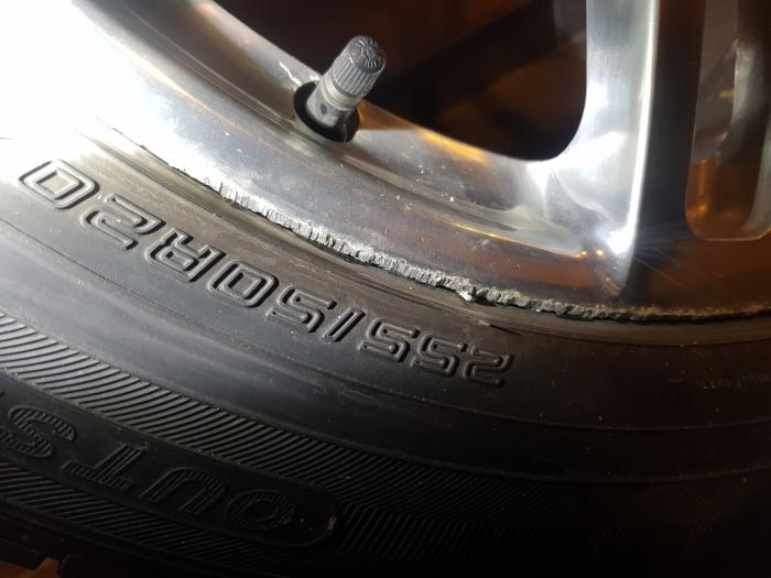

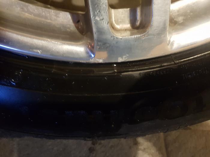

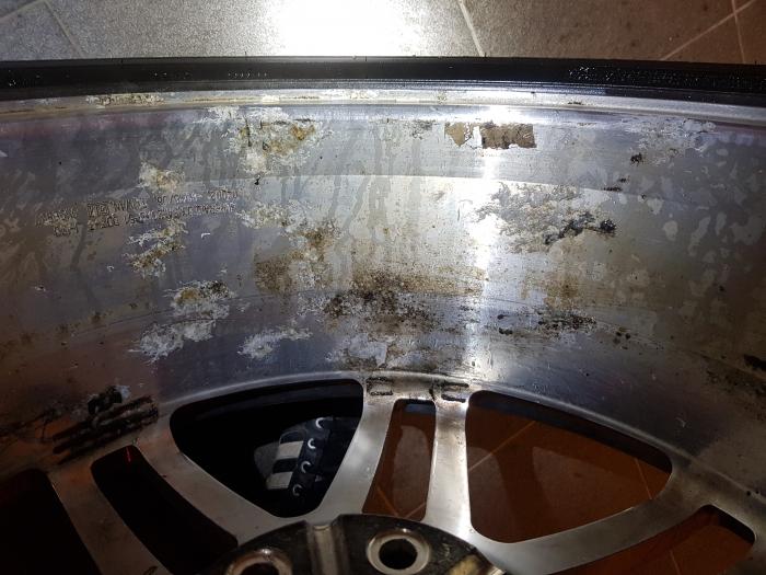

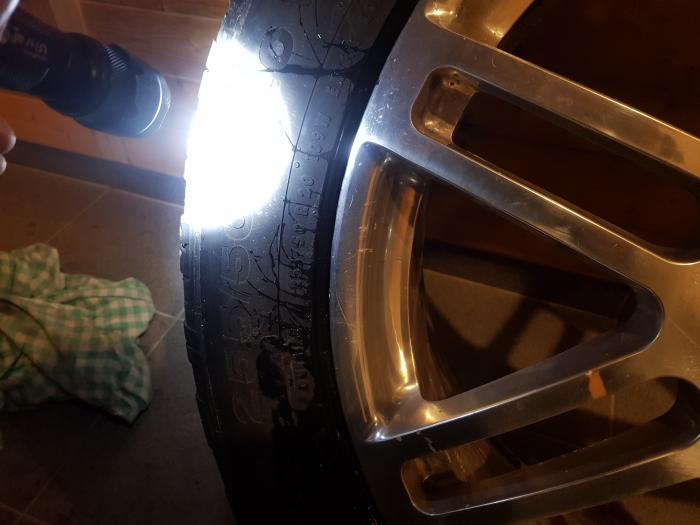

Ahoj holky a kluci,
dnes se mi povedlo koupit v Evrope dost vzacna kola. Na svuj vek (11let) nevypadaji spatne, ale par vad na krase maji..
Driv jsem mel na Lexusu vylestene 20" Lorinser bez laku a byl jsem spokojeny. Ale uz jsem starsi, linejsi, tlustsi a mam mene volneho casu :). Tak bych radeji kola nechal vylestit a zalakovat. Ted jsou taky original zalakovane.
Ale stejne se bojim, ze za chvilku lak povoli, odstipe se a zacne to oxidovat. Pak oprava bude mnohem nakladnejsi nez u nelakovanych kol. Je to na manzelky auto, ktera s nim jezdi do skolky a Tesca :), obcas teda i nejaky vylet. Najede tak 5-10000km rocne.
Jake mate zkusenosti?
Pro lak hovori lehci udrzba a odolnost (mozna)?
Pro nelak hovori vzhled a lehci oprava poskozeni.
Prosim o prakticke rady?
Taky by se mi hodil tip ke komu to dat. Koukal jsem na lestime.cz a tam zacinam na 15000Kc vcetne laku. Otazka kolik si nakonec reknou.... A to se mi fakt davat nechce...
Nebo by chtel nekdo brigadu? Treba by slo lokalne opravit a osetrit poskozena mista, at se to nezhorsuje...
Ale mozna by to slo vyresit levneji? Preci nejsou v tak spatnem stavu...
Foto vsech poskozeni dole...

o 08.01.2019, 20:50 | xSam
Vykaslal bych se na to. Kola vypadaji dobre a do Tesca to je azaz...
o 08.01.2019, 21:11 | Tuner#2
Když už, tak jenom vyleštit a nechat a nebo mokrou barvu stříbrnou.
Vylešit a zalakovat je blbost, časem pod tím začíná oxidace, napřed cestičky, pak mapy. Určitě to nedělej.
o 08.01.2019, 21:15 | M.a.R.i | Upraveno: 2019-01-08 21:18:29
xSam:Na auta jsem uchyl a mozek moc nezapojuju, takze bych je stejne chtel vylestit :). Porad me kola staly 20,12 dam za gumy a 4 za cidla, tak se investice do renovace vcelku ztrati. Vim, ze se spousta lidi bude chytat za hlavu, ale pro fandu znacky je to pecka. Tyhle kola se montovala pouze rok a na vzacny sport paket u SRX.
Tuner#2: Oxidace se prave bojim... Ale zase na druhou stranu kdyz je necham nezalakovana, tak bude peklo udrzba. Na Lexusu jsem mel kanaldekly,ale tyhle kola jsou dost clenita :(. A tyhle kola jsou 11 let stara a pritom stale vypadaji dobre. Ale otazka jestli maji najeto 10 000 nebo 100 000km :).
o 08.01.2019, 21:22 | M.a.R.i
Chrom asi total blbost?
o 08.01.2019, 21:40 | tykeev
to M.a.R.i:
za sebe doporučím strojně vyleštit, ale nelakovat.
Pokud vím, tak jsou u nelakovaného strojního leštění tři varianty.
Buď nechat čistě jen vyleštěné, což ale samozřejmě bude trpět.
Případně pak jsou dvě varianty přidání konzervačního prášku přímo do těch leštících kamínků, kdy se ten povrch zakonzervuje takovým lehkým filmem a skutečně to pak vydrží o mnoho déle.
Řešil jsem to takto nedávno na 20" pro stálého zákazníka na nového Jaguara XJ a byl velmi spokojený.
Výhodou je to, že v případě odření kol je stačí jen lokálně opravit a nechat finálně přeleštit v té pračce.
Zatímco u zalakovaného kola musíš podstoupit celý náročný proces znovu = odlak + leštění od počátku.
o 09.01.2019, 06:05 | M.a.R.i
08.01.2019, 21:40 | tykeev:
Díky za tip. Takže cestou laku nepůjdu, když lze zakonzervovat už při leštění...

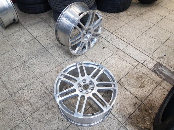

o 17.01.2019, 21:35 | M.a.R.i
Komu neni rady...
Samozrejmosti budou nove poklicky, cidla, pneu a srouby. Po velmi dlouhem rozhovoru s lestimekola.cz jdu do zalakovani.
Pry kdyz to budu mit v automaticke ci rucni mycce tak budou kola hned mrtva. Dam report za 3 roky zda toho lituju :).

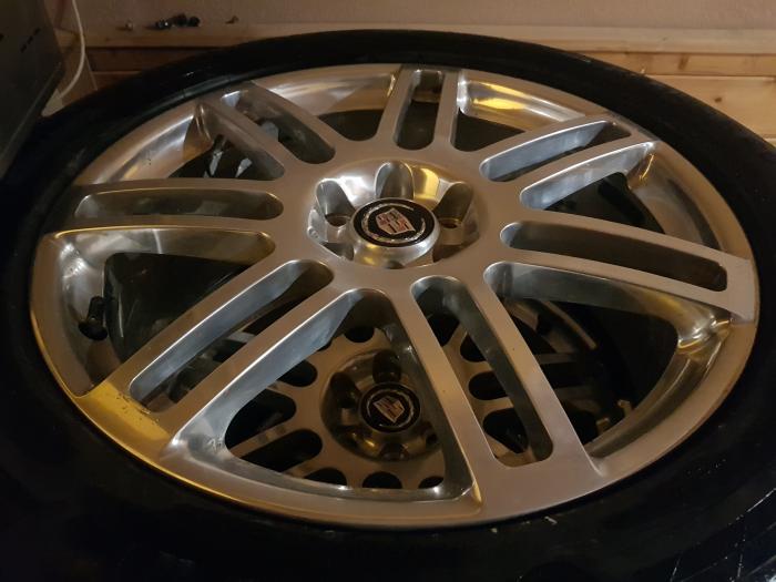

o 08.03.2019, 15:05 | M.a.R.i | Upraveno: 2019-03-08 16:07:52
Obuto, ještě teda čekám na černý pokličky a ventílky...
foto k příspěvku  od M.a.R.i
o 08.03.2019, 17:38 | Kamil
Co je ještě ochránit keramikou např. Gyeon Q2 Rim?
o 12.03.2019, 07:09 | M.a.R.i
Kamil: Diky za tip. Mas zkusenost s timto konkretnim produktem?
o 12.03.2019, 16:13 | Kamil
Osobní ne, ale po načtení zkušeností lidí, co to zkusili jsem Q2 RIM objednal a dám na nový kola.
o 12.03.2019, 18:24 | mr.brain
Já mám, aplikace ok - jako keramika. Chování stejné, údržba o 1000 % lepší :)
o 12.03.2019, 18:57 | M.a.R.i
Super kluci, diky za tip. Objednano.
