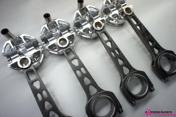

Našel jsem zajímavé ojnice pro 12tis rpm Honda motor a trochu se začal zajímat, jestli už někdo dělá ojnice z kompozitu. Čína nezklamala :-)

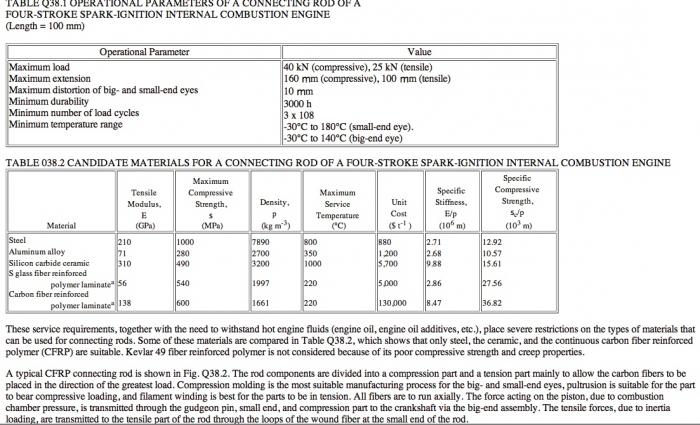

Dříve byl problém uspořádat vlákna ve směru působení sil, ale s 3D tiskem by to už mělo jít...? Víte někdo víc?

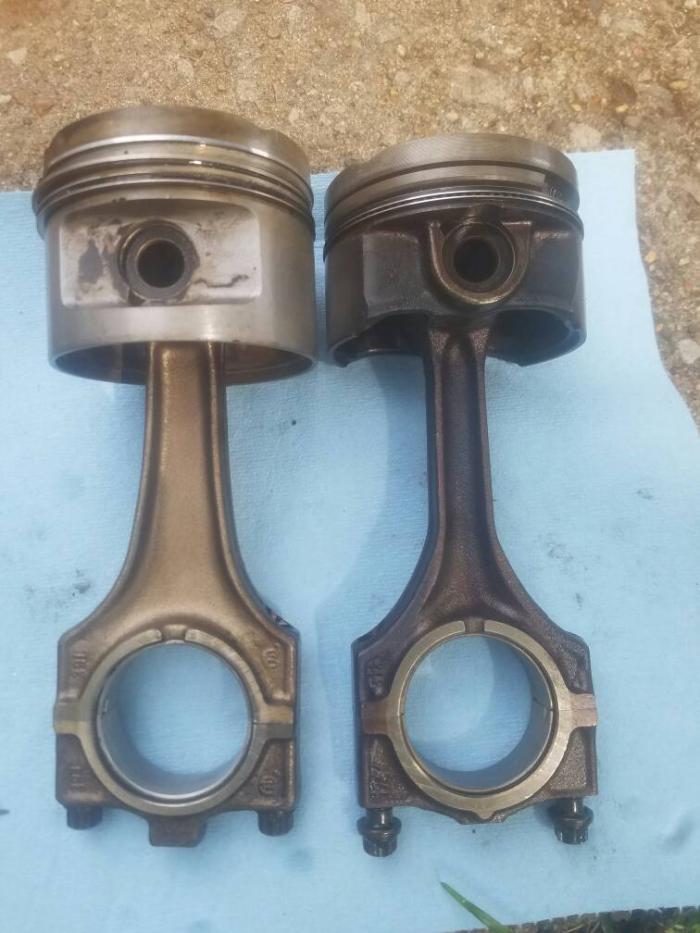

jen pro porovnání vývoj v pístech u Bmw
vlevo M50NV (bez Vanos, řekněme rok 1990), vpravo M52 (Vanos, cca 1995)

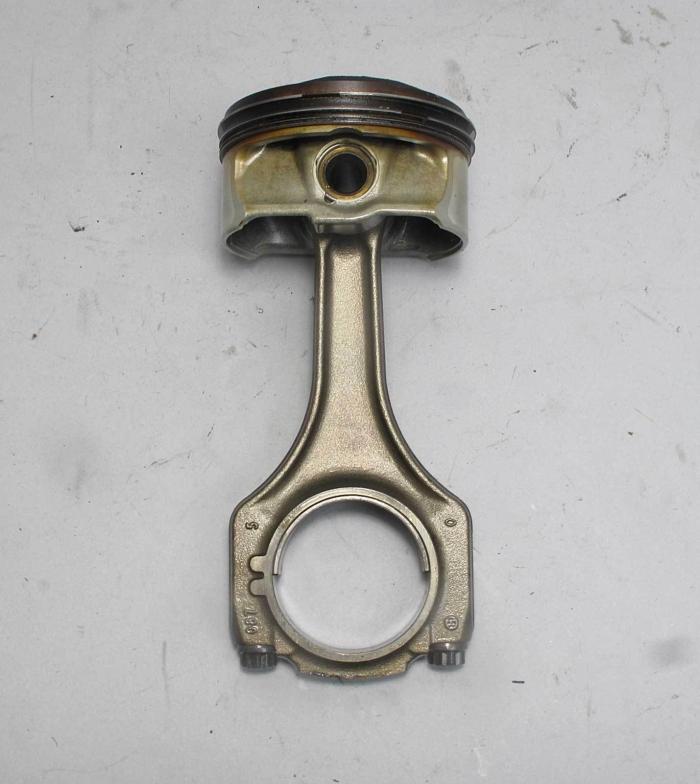

S62 (Bmw M5 5,0 V8, rok 1998)

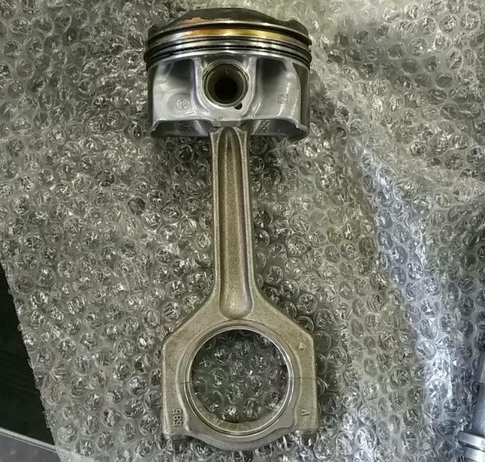

S54 (M3 R6 3,2 cca 2000)

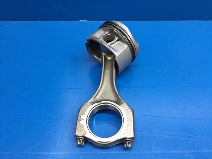

S65 (M5 V10 5,0 2005)
