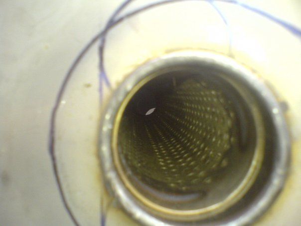

já si poslední dobou oblíbil konstrukční materiál od Powersprintu a složil jsem si na coupe vejfuk podle sebe co neřve (v dnešní době radši na sebe neupozorňovat)za rozumnou cenu -přestože předchozí od Martina Grabiece složil 8let fajn, jen prostřední - plněprůchozí tlumič měl v sobě restrikci z 60 na 35mm... a měl jen 2,5l (nahrazen 6l tlumičem..) i přesto že powersprint nabízí na coupe přímo hotovej vejfuk (na můj vkus ale s menšíma tlumičema..
