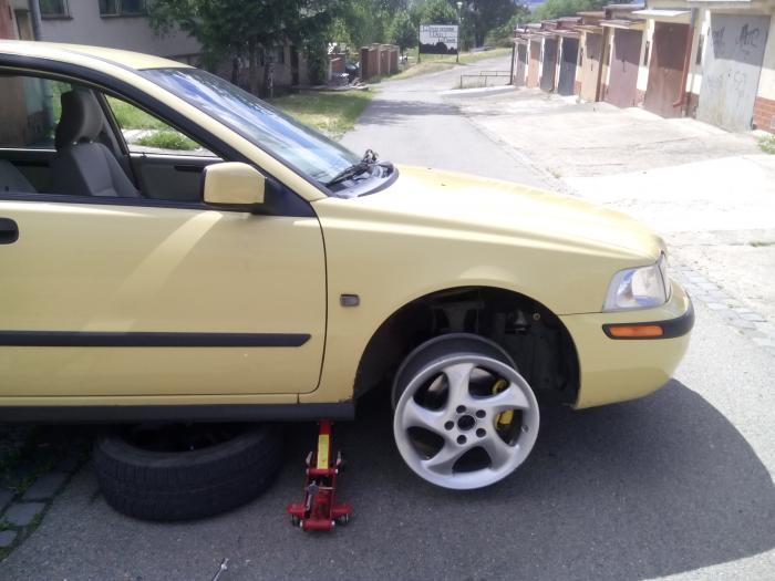

Ahoj,mám Volvo v40 t4 2000,4x114.3 štefty, chci tam napáchat kola 5x112...jak to vyřešit s podlozkama? Nějaká podložka co se přitáhne k náboji a na to kolo chytí přes šrouby/stefty? Díky za rady,tipy,zkušenosti.

Jsem se to v rychlosti pokoušel namodelovat a zdá se mi, že tato změna ani možná nejde :-/ jaký jsou tam šrouby a vnitřní díra kola a průměr náboje?

M12 67.1 auto, ty RH turba twist asi klasika střed VW 57.1
o 10.06.2017, 19:25 | xenonman | Upraveno: 2017-06-10 19:26:50
Jednoduše přejdes na stefty, necháš udělat min tloušťka bude, ale 2,5cm ať ti to neleze ven ty kola
o 10.06.2017, 19:37 | Květošák
Já už stefty mám a potřebuju aspoň 3cm podložky, ty RH cka maji et60...

Mel jsem ze steftu na stefty ven 17mm nesmis se toho bat 30mm docela ulet nejmensi delaji tusim 18 az 19 mm :)
