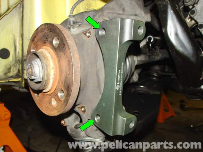

o 26.04.2017, 22:28 | Tuner#2 | Upraveno: 2017-04-26 22:28:22

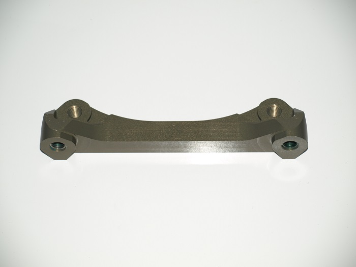

Myslí klasickej adaptér na uchycení třmenu, který má radiální montážní otvory.
o 26.04.2017, 22:29 | Tuner#2
Např.
foto k příspěvku  od Tuner#2
o 27.04.2017, 06:45 | CervinVega
Jj, něco takového myslím... příp. kdo by mi je pak byl ochotný vyrobit na CNC...

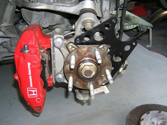

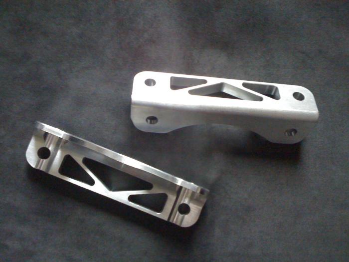

o 27.04.2017, 14:40 | CervinVega
tohle mi přijde spíš jako model
spíš něco takového bych rád...
o 27.04.2017, 16:06 | Honza2.016v
doporučuju co nejtužší, ne moc odlehčenej, ať neřešíš zbytečný hluky od brzd, který souvisej s tuhostí třmenu/adaptéru/těhlice
ideální tvar/design odvozenej od něčeho ověřenýho/seriovýho...

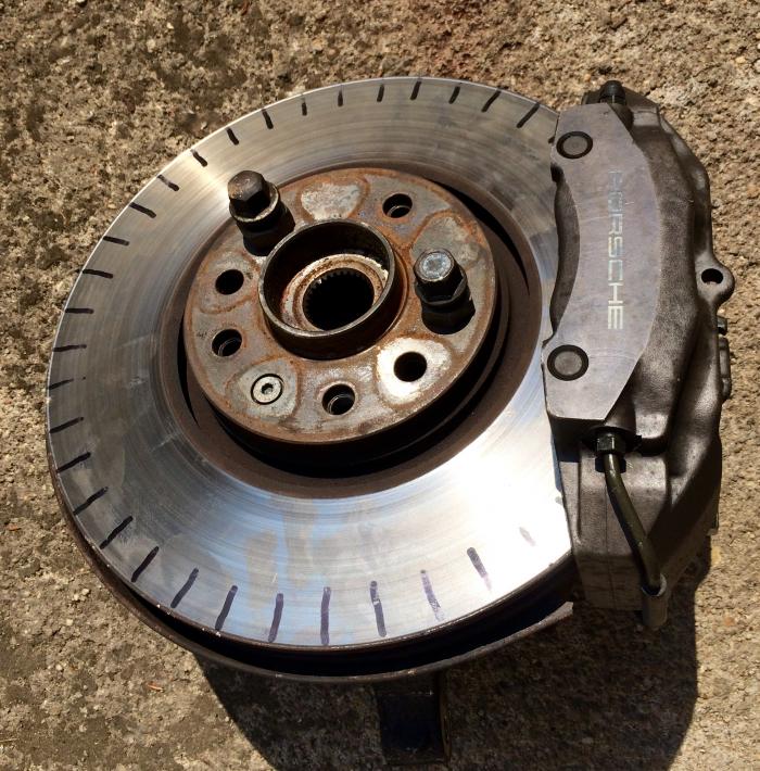

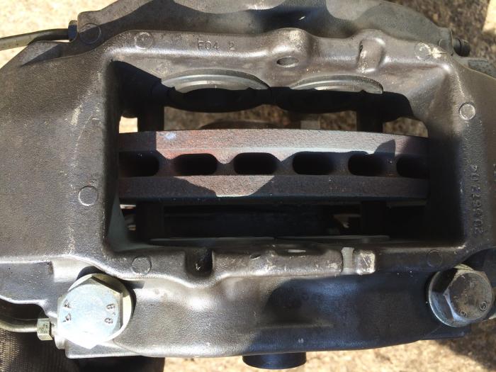

o 20.06.2017, 22:27 | CervinVega | Upraveno: 2017-06-20 22:29:53
polotovar hotovej :-)
o 20.06.2017, 22:28 | CervinVega
Tyhle jsou zadní z 966/přední z Boxstera (takže desky za levno cca 2tis), kotouč 308x25... vychází to desky-na hranu s kotoučem, tak by to mohlo fungovat fajně... zítra to překreslím a pošlu...

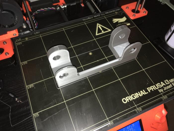

o 25.06.2017, 23:57 | assassin
CervinVega: prototyp hotovej :)
foto k příspěvku  od assassin
o 26.06.2017, 06:41 | CervinVega
Super .-)
