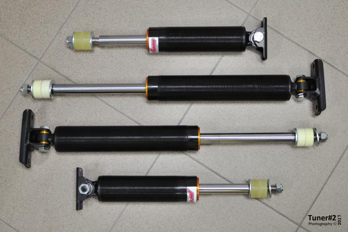

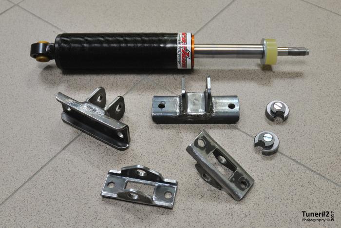

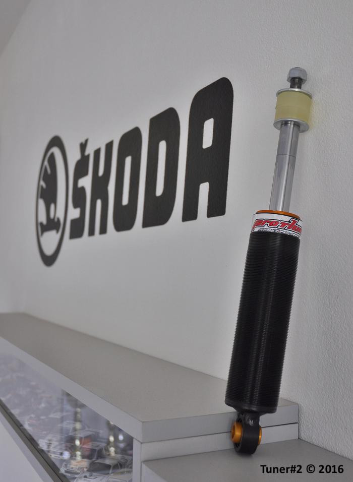

Loni jsem si na auto koupil nové tlumiče...
foto k příspěvku  od Tuner#2
o 13.04.2017, 22:16 | Tuner#2
Srovnání s původním HP Sportnig základní řadou.

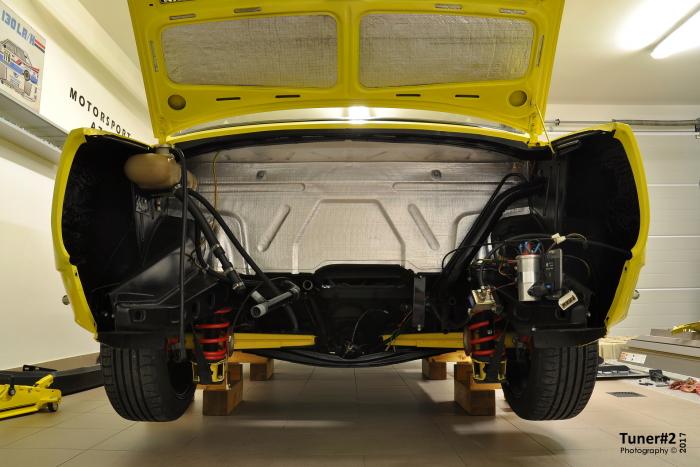

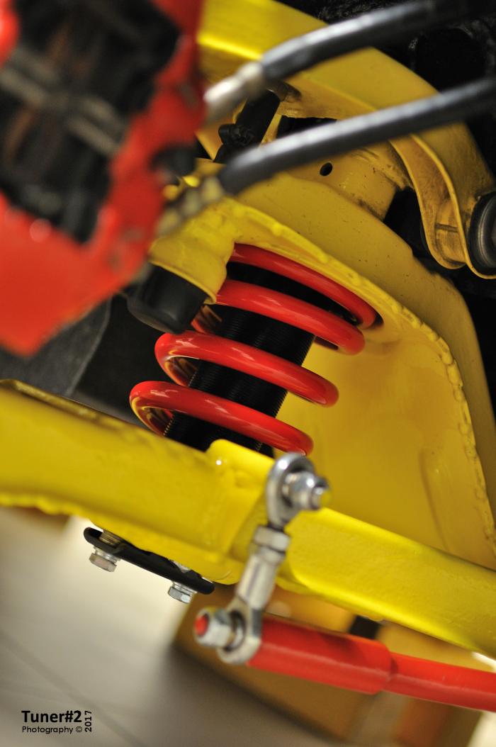

o 13.04.2017, 22:17 | Tuner#2

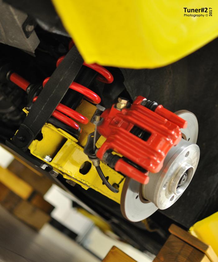

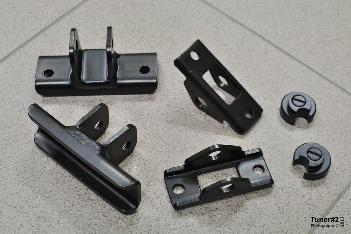

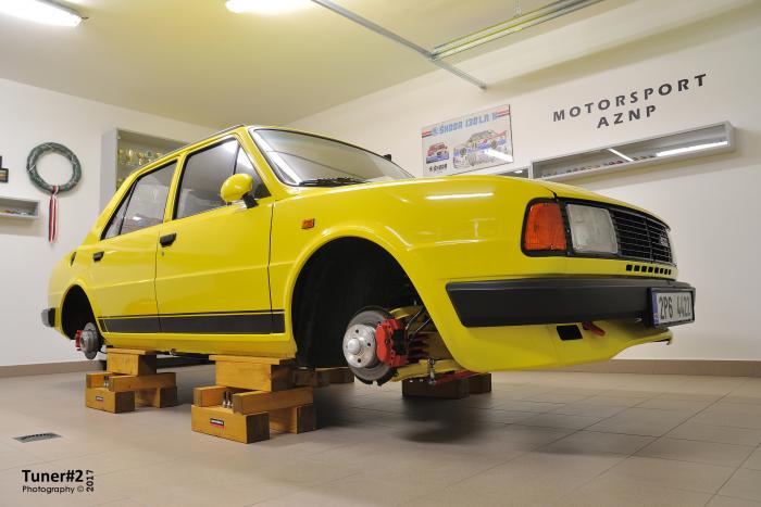

Přes zimu jsem vyrobil nové držáky a udělal tlumičům patřičné místo, což zabralo snad nejvíce času.
Minulý měsíc nazinkováno...
o 13.04.2017, 22:18 | Tuner#2
...složeno
a dnes už komplet na autě...

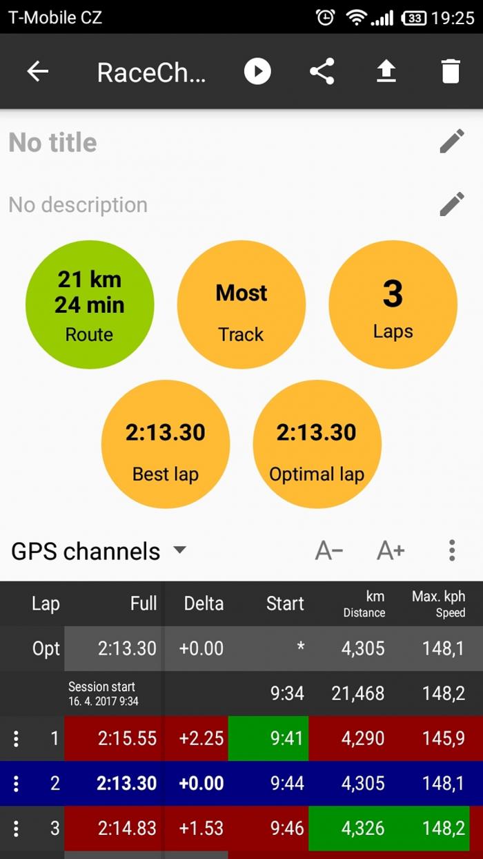

o 16.04.2017, 22:26 | Tuner#2
Jinak dneska super dopoledne v Mostě. Ráno hned pěkně na suchu jsem si zlepšil svůj osobní čas na kolo i přes silnější vítr a odpoledne když začali padat ho*na s háčkama, tak jsme si dali gulášek a jeli dom. Prima den s prima lidma ;)
P.S.: Svezení v té bestii vedle mě stojí fakt za to, ten samosvor to posunul do do hladiny rizího závodního náčiní a Eidy umí! Je neskutečné jak to jede...
o 16.04.2017, 22:27 | Tuner#2
A tady čas na kolo... :)

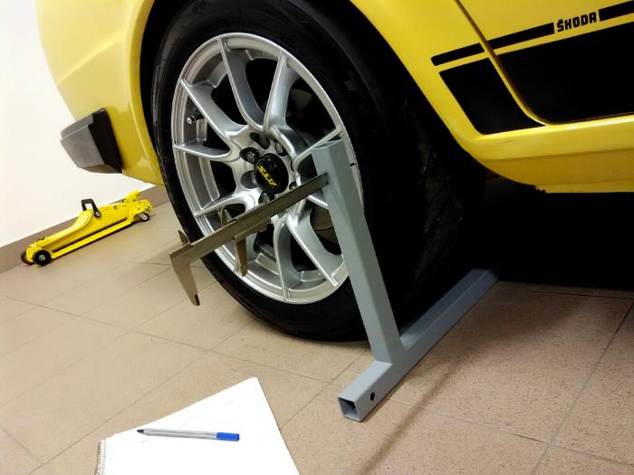

Ladime geometrii, kam se hrabe laser :-)

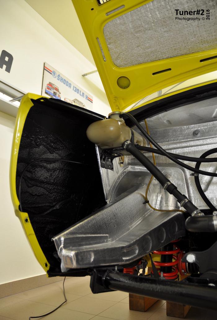

Před 14 dny jsem zjistil úbytek kapaliny a po ohledání se ukázal problém s protimrazové zátce. Ještě nikdy jsem jí na žádném autě neřešil a i tady to byl jen lokální problém. Celá zátka v pozinku nedotčená a v jednom místě úplně černá a prožraná dirka - asi vada materiálu. Takže všechno ven...

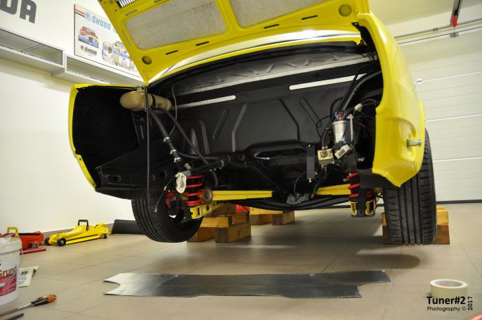

o 24.06.2017, 23:36 | Tuner#2
Rovnou jsem se pustil do polepení stěny kvůli tepelnému odstínění. ta černá brala strašně tepla a hicovalo to i do interiéru.
o 24.06.2017, 23:37 | Tuner#2
Polepeno...

Honzo mas to krasny, a jenom se zeptam, co si pouzil na tu prepazku?
o 26.06.2017, 16:58 | Tuner#2
Tohle: [ Link ]
Je to skelné vlákno z jedná strany lepidlo a z druhé Alu fólie. Je to lehké a jako tepelné odstínení dostatečné. Jen se to třepí, takže kraje ještě musíš přelepit půl/napůl Alu páskou. Použil jsem Tesu.

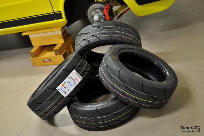

Ahoj, co se týče semislicků je u nás pomerně malý výběr. Z toho co znám a co jsem vyzkoušel a nebo někdo z mých kamarádů:
Toyo Proxes R888 (TW100) - taková klasika s poměrně kousavým přechodem do smyku a časem dost hučí (šípový vzorek dost piluje)
Toyo Proxes R888R (TW100) - nový dezén, díky střední drážce rozdělení styčné plochy a díky tomu čitelnější přechod do smyku. Ty jezdím aktuálně na autě.
Yokohama Advan A048 (TW60 - 100) - guma co se s homologací už nedá sehnat, loni to zkoušel Eidy a nakonec přešel na 15" kola a jede taky R888R. Jinak to byla výborná guma, díky měkčí směsi to sedělo/brzdilo ještě lépe než Toyo.
Nankang NS-2R (TW120 a 180) - Tady je třeba koupit tu TW120, protože TW180 je jen taková lepší série (UHP) a na lehkém autě už bude moc tvrdá a nebude fungovat
Nankang AR1 (TW80) - Tuhle úplně novou gumu chci zkusit asi už příští rok, jezdí je kamarád na 120S a je s tím max. spokojen a to měl před tím R888 takže nějaké srovnání má.
Pak už je tu jen protektor Extreme Tire (Maxsport), byl tady Regal racer (mám pocit že nejsou sehnat) a ještě Federal. Ty jsou ve více řadách a většina z nich je taky spíše UHP navíc pár lidem se dost nepěkně na okruhu začal trhat běhoun.
o 20.08.2017, 23:19 | P.E.T.R
Já jezdím na předokolce (Saxo VTS) už hodně dlouho R888 GG, fungujou výborně, rychle se zahřejou, stačí jim 2 ostřeji projeté zatáčky a drží. Na mokrém rovném asfaltu drží taky dost slušně, jakmile je někde louže nebo teče voda, tak je to jak na ledu. :) Na mokro jim hodně pomůže, když se dořežou drážky až do krajů, aby se mohla voda vytlačit pryč.
Nankang AR1 teď doporučuje dost lidí, možná je taky zkusim, ale zatim nemůžu říct, jestli jsou lepší než Toyo.
Extreme Tire se daj koupit i s novou kostrou, ale v rozměru 195/50 R15 je to 3t za gumu a to radši koupím zase R888.
o 22.08.2017, 19:18 | Tuner#2
P.E.T.R: Přesně, dokud AR1 nevyzkouším, tak těžko soudit, ale Wéna je z nich unešený. Extreme Tire kdyby byli za dvojku, tak by to připadalo do úvahy, ale s cenou za kterou je nové R888R to nemá smysl.

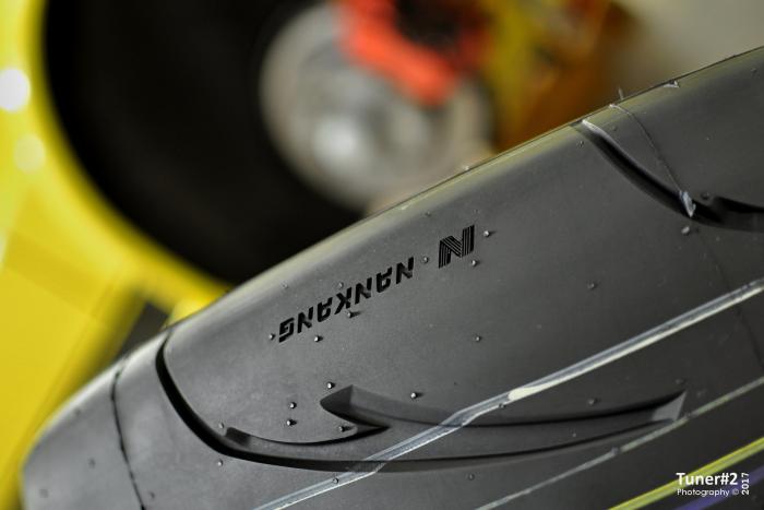

o 03.12.2017, 14:05 | Tuner#2 | Upraveno: 2017-12-03 14:06:28
Je třeba to posunout dál, tak zkoušíme přechod od Toya k Nankangu :-)

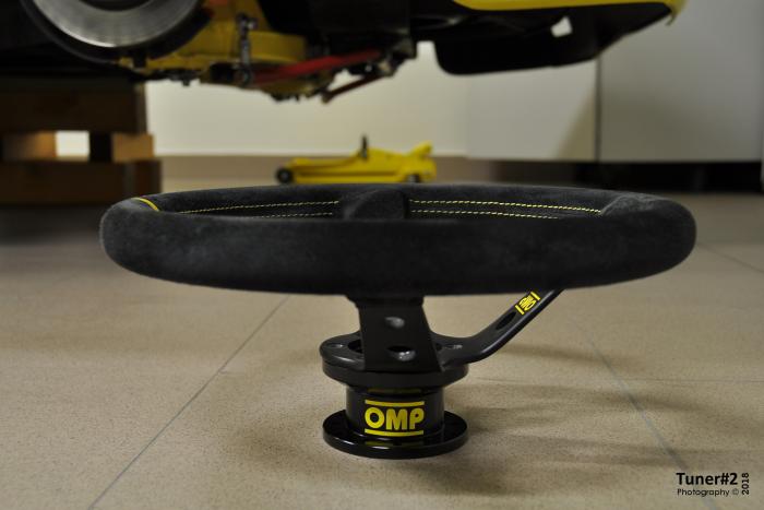

o 04.02.2018, 23:05 | Tuner#2
Pořád je co zlepšovat, ladíme pozici za volantem a uložení volantové tyče...

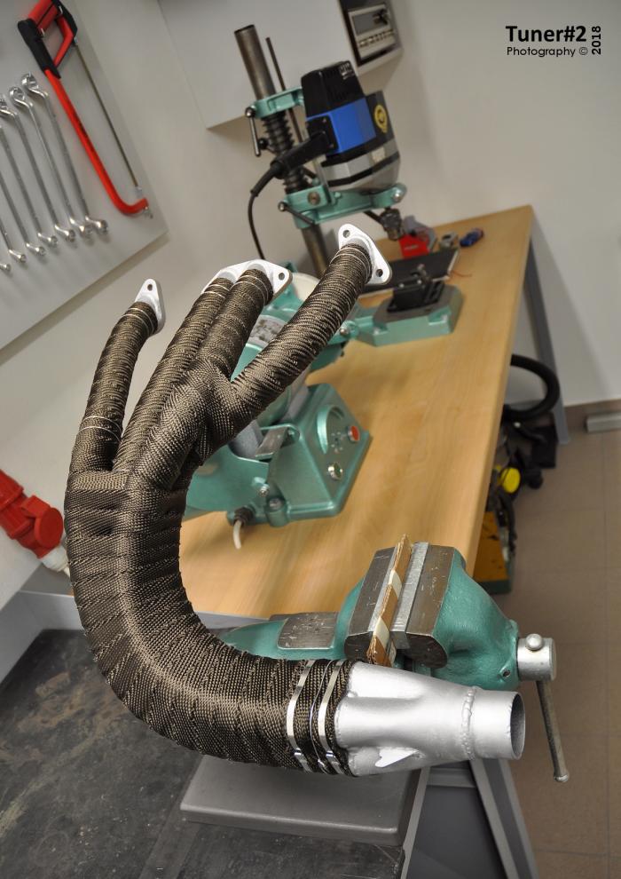

o 04.02.2018, 23:06 | Tuner#2
A balíme svody do snad lepší pásky než ThermoTec...

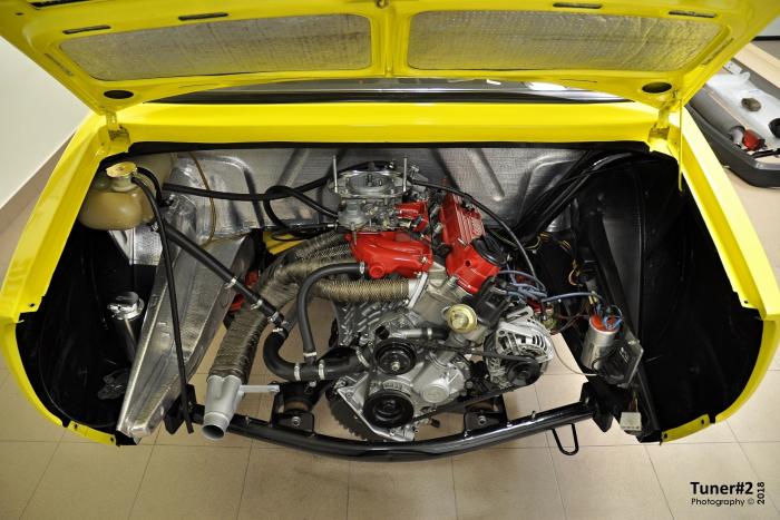

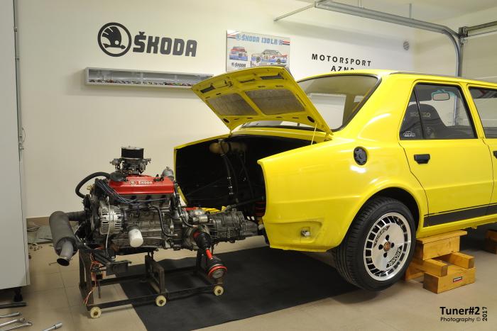

Díky pane.

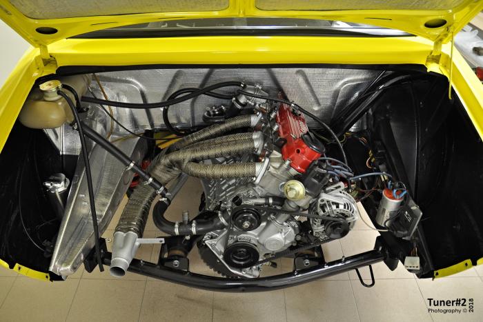

Dneska jsem vyčistil a přetěsnil po 12ti letech karbec, ještě vyprat KNko a zapojit catch oil tank a máme v zadní části hotovo...

Chlape jak ty pneu? Máš již srovnání? Já jak hledám v R14, tak je to peklo, protože málokdo má :)
o 03.04.2018, 19:11 | Tuner#2
Gizmi: Jo mám ;-) Minulý týden jsem byl Mostě a i když bylo kolem nuly a zataženo, tak to už v půlce prvního kola začalo hezky fungovat a mělo to i při té teplotě slušný grip. Jako bonus to má čitelný přechod do smyku. Za mě jsou lepší jak Toyo R888R a stejný pocit z toho má Eidy s eRkem.
