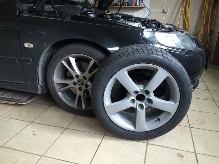

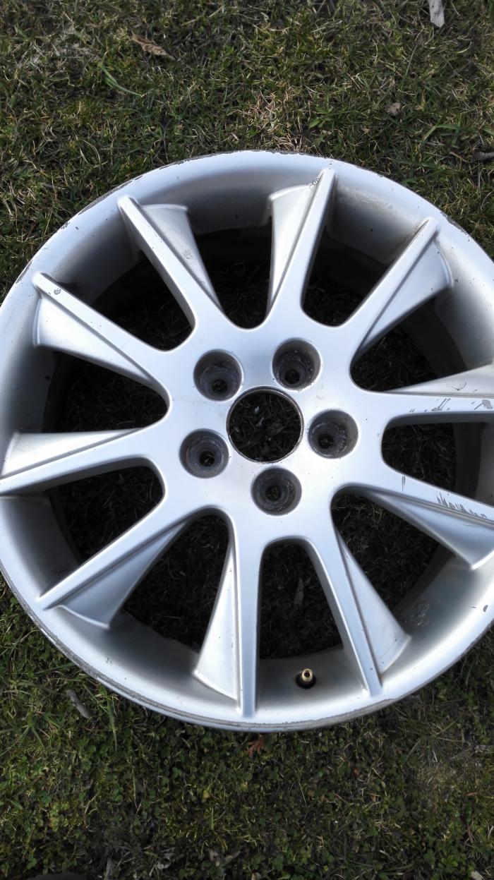

Ahoj,urcite mate zkusenosti s otryskanim a nakomaxitovanim alu kol,mam kola celkem odreny a trochu je tam i oxidace,chci se zeptat co to otryskani dokaze sebrat a zahladit a co ten komaxit,nekde ctu ze super a nekde ze praska a stoji za prd,urcite se tady najde nekdo kdo to zna, diky za poznatky.

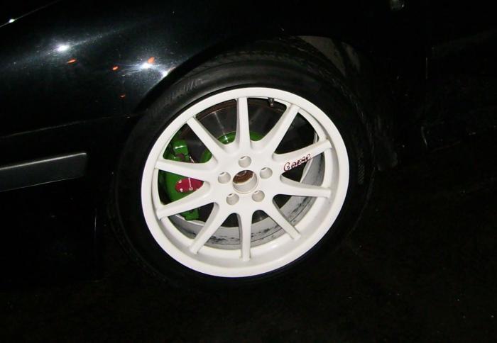

Komaxit je ideální v jedné malé vrstvě jako základ a z čelní plochy to stříknout mokrou barvou. Tak jsem to děla já: [ Link ]

to kolo co je na fotce bylo asi nejhorši, hlavně límec rýpnutej asi od obrubníku tak jsem to vzal trochu smirkem abych to trochu zarovnal tak doufám že to zase tak hrozný nebude,ten komaxit prý i něco schová jak se dává ve větší vrstvě.Cenu mi řekli 2400 takže zase tak náročnej být nemůžu :-)
o 21.03.2017, 20:55 | Tuner#2
To je dobře, že jsi to zabrousil, jinak by to vylezlo hodně. Na daily auto to bude good.

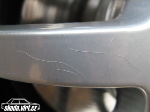

jura.j: Vůbec nejde o to zda tě to nepopraskalo, protože jsi měl buď štěstí a nebo málo brzdíš a neprošlo to teplotníma změnama.
Tohle je prostě vlastnost komaxitu obzvlášť když je to větší vrstva, což bohužel téměř vždy je. Měl jsem to na svých kolech, stalo se to lidem na Honda clubu a stalo se to i kamarádovi co bydlí o 200km+ jinde než já, takže to nechával pískovat a lakovat jinde.

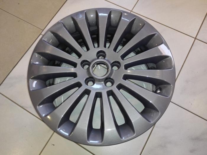

o 22.03.2017, 08:25 | Kapka (M)

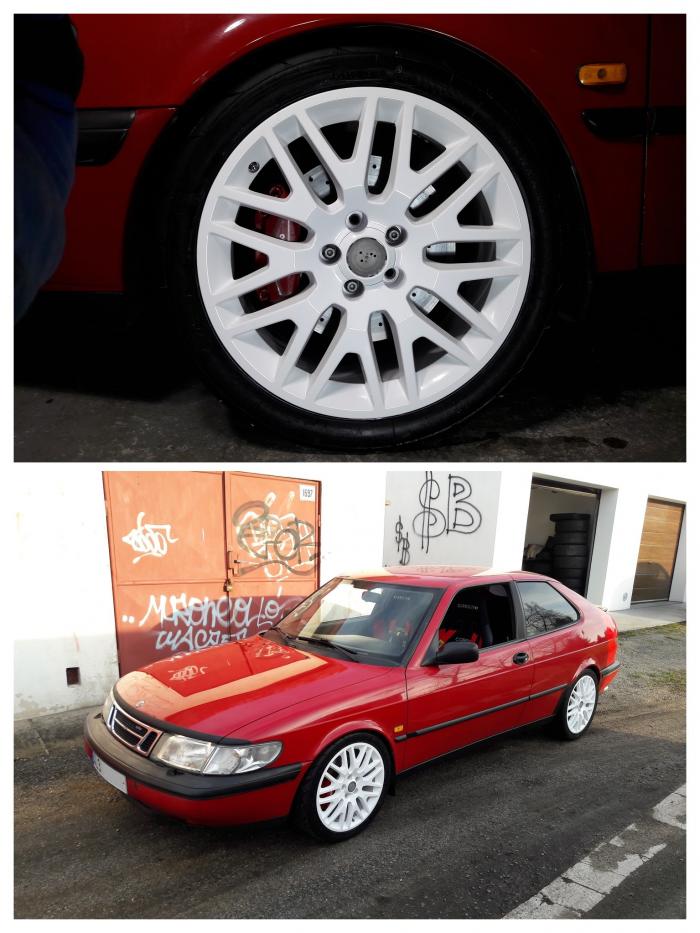

Měl jsem na bejvalce OctaRS zimní 17" kola bílý komaxit..a když jsem prodaval auto po 8 letech,tak komaxit byl nepopraskaný..neměl jsem nikdy s tím žádný problém..a to zrovna nejezdím předpisově :-).a to jedno kolo bylo docela dost rovnané-vařené

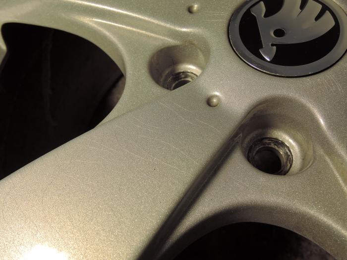

Tady foto od kamaráda. Bohužel není jedinej, ale ostatní co jsem viděl nemám nafocené.

Ja se s tebou Honzo nehadam..jenom píšu svojí zkušenost..Jinak ted mám připravené 17" kola po komaxitu na Modneo..dělal mi to kluk v Mostě..

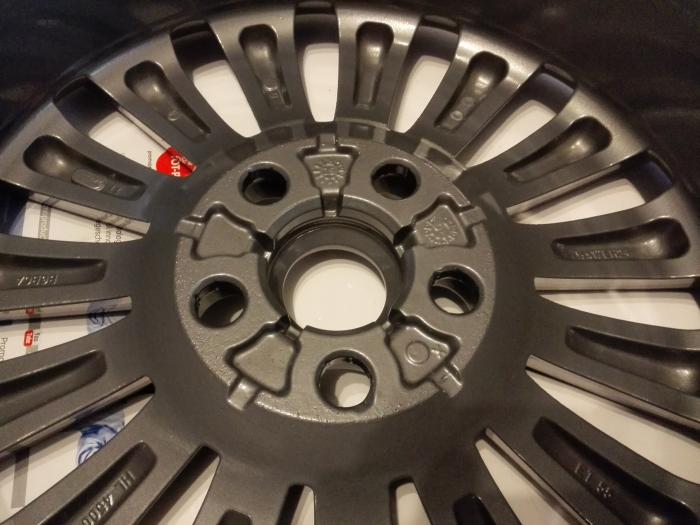

Já mám asi 2 měsíce po komaxitu. Dosedací plochy pod náboj jsem obrousil šmirglem na flexe. Špachtlí, šábrem, nožem to vůbec nešlo.. Plochy pod šrouby měly úplně tenkou vrstvu barvy, buď záměrně nebo se jim to nepodařilo pořádně nastříkat :D
