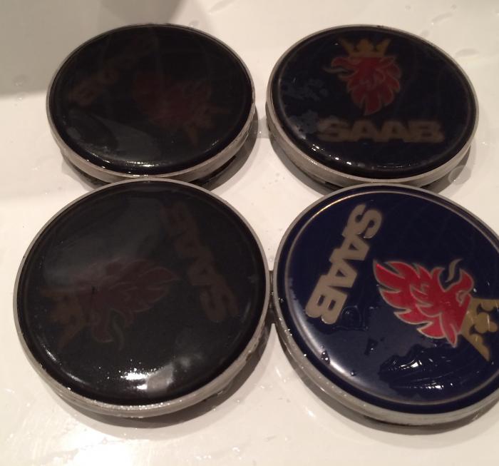

Normálně by je člověk asi vyhodil, sloupnul, dal nové... takto vypadaly po umytí... no hope :-)

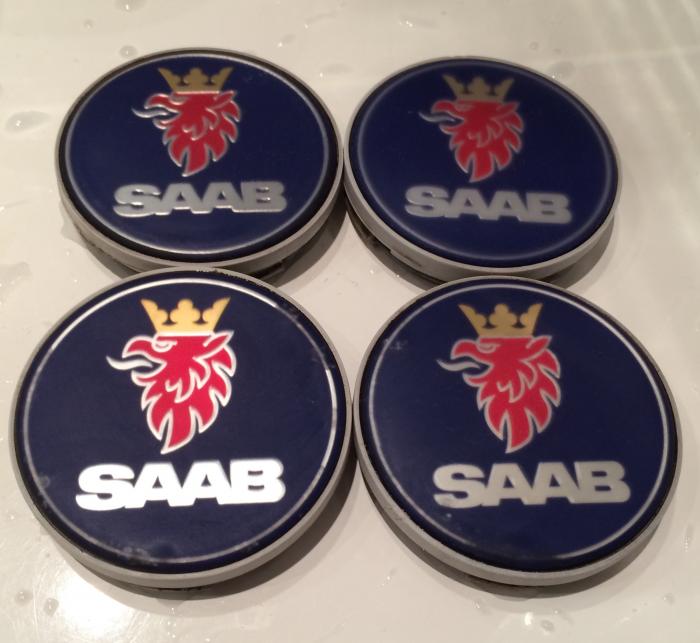

600&1200 smirkem pod vodou, zašlá vrstva byla pryč během chvilky
o 11.03.2017, 10:24 | CervinVega
2x lak ve spreji, pár hodin na topení a ready... měl jsem na to věci, čas a náladu, jinak se to určitě nevyplatí při ceně nových z Číny.

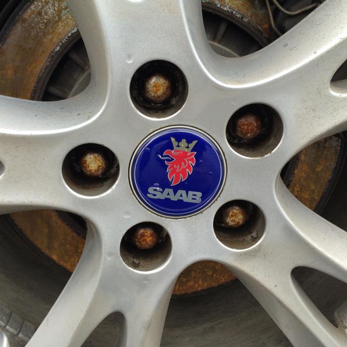

Ten orezlý zbytek čeká na jaro :-)
