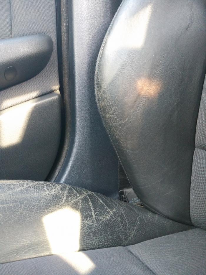

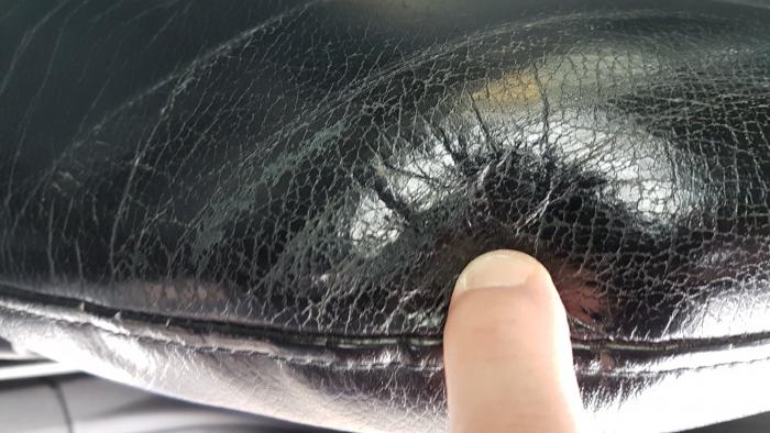

Ahoj, máte tu někdo prosím zkušenosti s renovací/opravou kůže? Rád bych se zeptal, jestli tohle ještě půjde nebo to nemám už řešit...díky za každý názor/radu
foto k příspěvku  od motyc
o 10.01.2017, 15:35 | motyc
o 10.01.2017, 15:37 | soray
Tohle úplně v pohodě, klidně se ozvi, pokud budeš chtít. Pokud dobře vidím foto, bude to řešitelné opravou barvy.

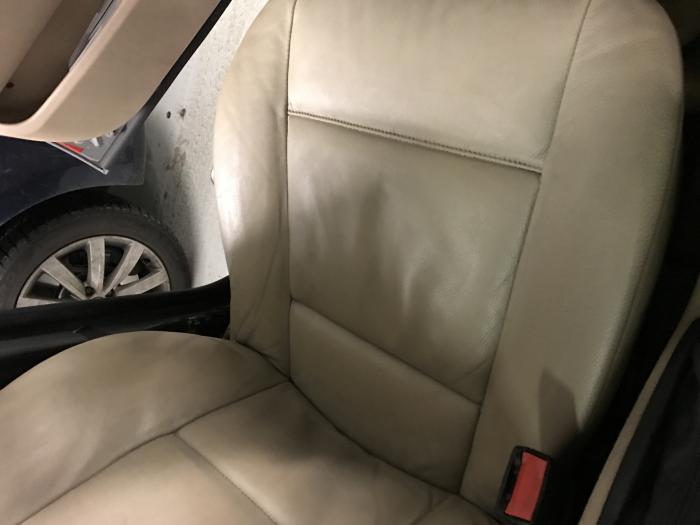

o 18.01.2017, 18:21 | xenonman
za me jsem spokojen sedak vypadal jako ta cerna sedacka na prvni fotce, foto nic apspon takhle
foto k příspěvku  od xenonman
o 18.01.2017, 22:08 | motyc
Prozradíš kdo, případně jak jsi to dělal?
o 19.01.2017, 08:18 | xenonman
opravoval jsem si to sám, nebudu říkat, že je to top, chtěl jsem si to vyzkoušet poprvé.
1) použil jsem přípravek na hloubkové čístění kůže
2) vzal jsme benzin odmastil
3) poškozené dily jsem smirkem obrousil do uplné hladkosti
4) znovu odmastil
5) vzal barvu a tu roznesl po sedačce
6) horkovzdušku jsem nevěděl na kolik stupnu a nechtěl laborovat sebral jsem žene fen a dal na nejvíc co to šlo a nanasená místa vyfoukal
7) potřel přípravkem na zatahnutí kůže
když by si měl v sedačkách i diru, existuje přípravek na zalepeni a postup je pak stejný
můj osobní poznatek opravoval jsem ve vozidle jednoznačně je lepší si dát tu prácí a sedák ven a mnohlem lepší přistup ku všemu a vidiš pak si více míst, které chtějí opravit.
jinak za mě na sedačce vidím rozdil 100%, před tím jsem si říkal ,že sedačka je hnus zničená a je to pomalinku na vyhození ted se na to dá i koukat :-)
Věřím, že kdo se tomu věnuje profi dokáže toho mnohem více a z lepším vysledkem, tohle je auto ženy a chtěl jsem ji to jen vylepšit.

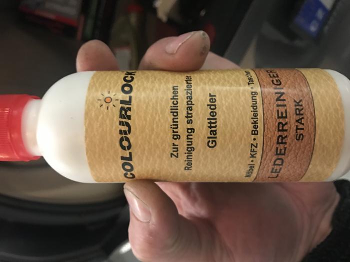

schimi
o 24.01.2017, 08:01 | xenonman
