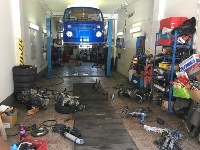

Historie mi dala za pravdu, když jsem nechtěl dávat motor do designového "pucu" ukázalo se, zle je opravdu v hajzlu, tak šel ven ;-)
16.08.2016, 06:57 |
Luke-Jeep
| Upraveno: 2016-08-16 06:57:45
Motor ven, druhej motor dovnitř... Stejná varinta, jen s Imprezy místo Legacy... Takže lehká přehazovačka kabeláže a sání...

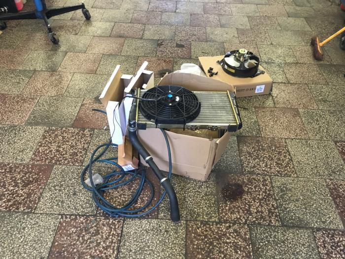

Když už jsme to měli venku, výměna sahar za efektivnější...

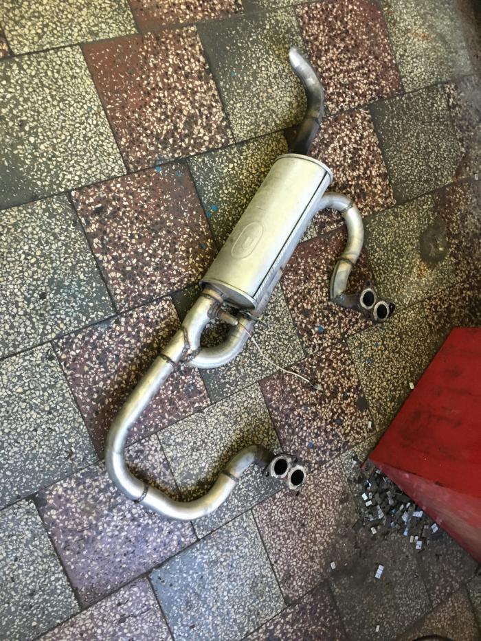

Lehké ladění výfukového systěmu...

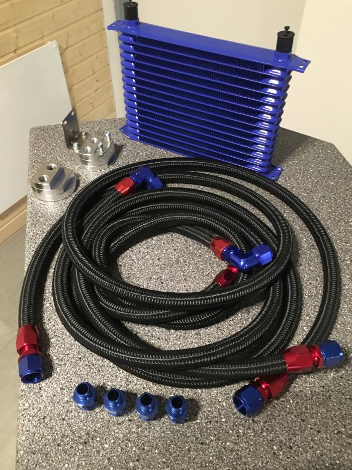

A nakonec maličko olejových záležitostí... Modifikacemi vany jsme přišli o podstatnou část olejové náplně, bylo tedy potřeba ji motoru nahraditi ;-)
