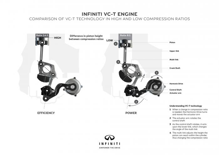

link na koukatelný nákres [ Link ]
Pamatuji si několik variant (např. naklápění celé hlavy) technických řešení změny CR, ale tohle vypadá opravu reálně, kromě navýšení rotujících hmot a zvýšeného tření nic negativního mě nenapadá.
o 16.10.2016, 19:15 | Honza2.016v
no nárust mechanickejch ztrát u tohoto řešení asi bude větší než "jen" naklopeni celé vnitřní části bloku s hlavou...
tohle řešení mi připomíná, myslím že od volva, jen tam je víc hejblat...
takhle třeba vypadá naklápění "hlavy a bloku"
