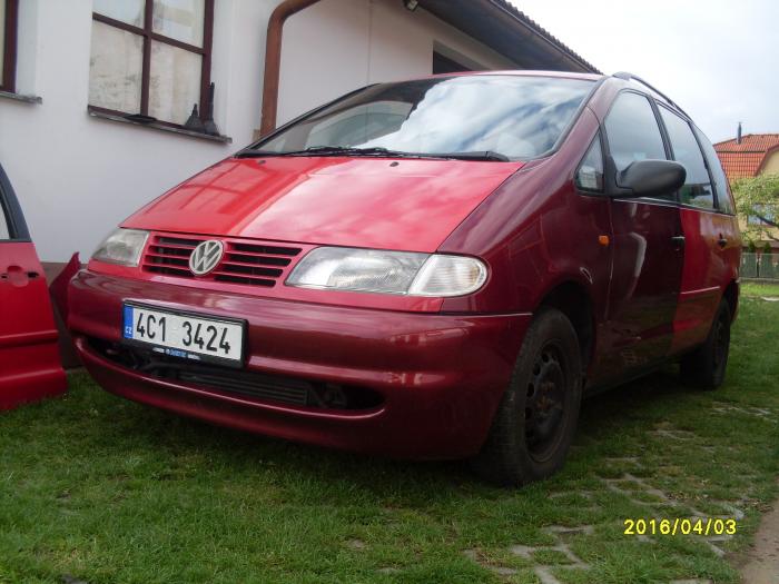

Na ryby ideální vozidlo clun na hagusy a jedeme.

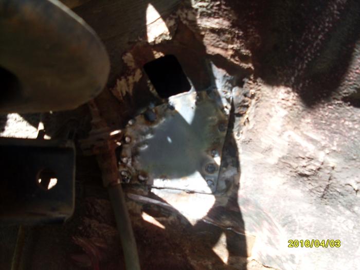

o 17.05.2016, 17:44 | Kesam

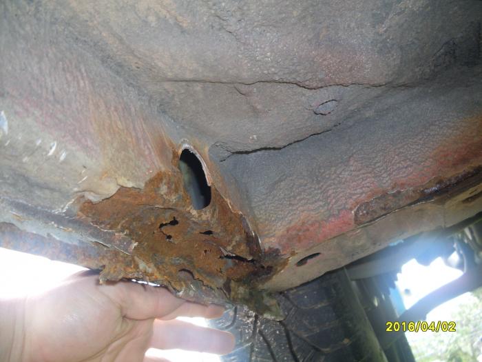

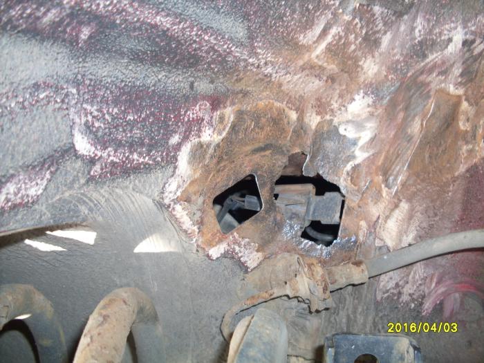

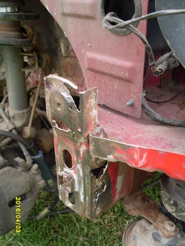

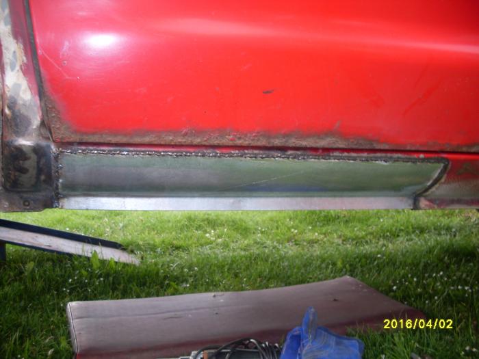

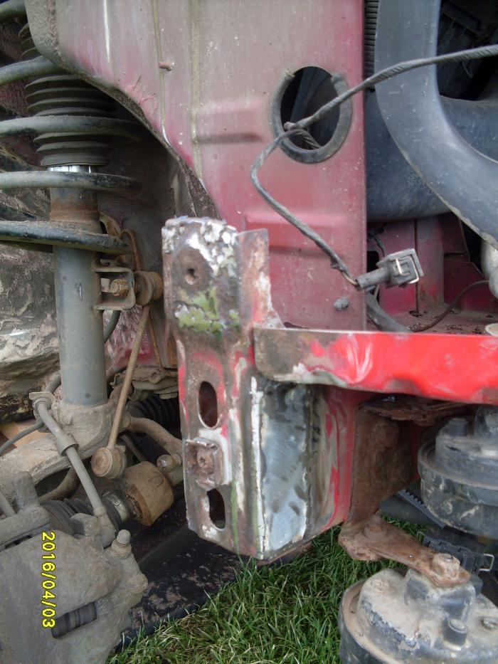

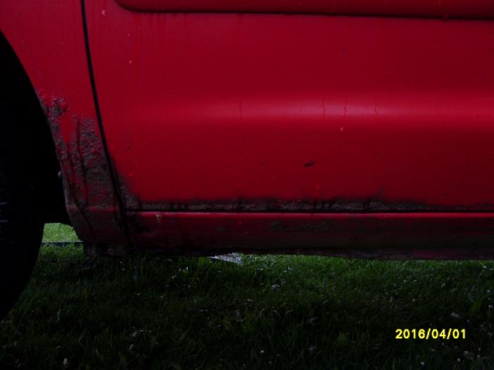

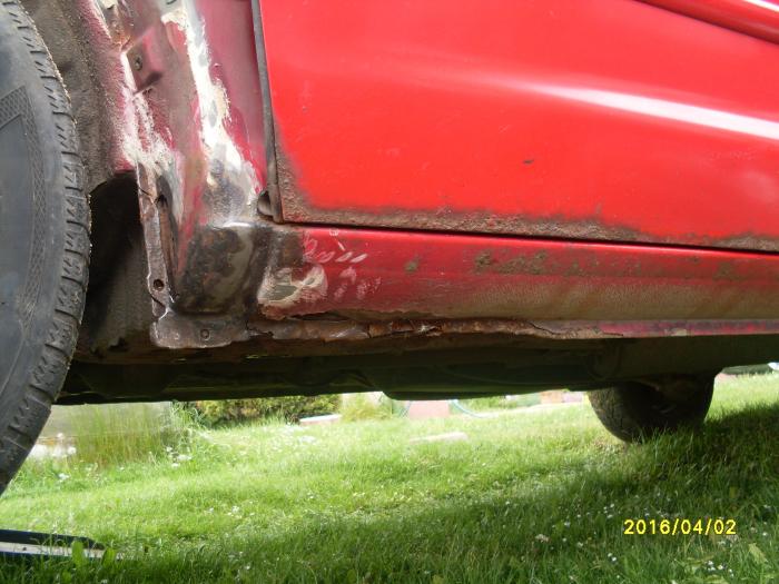

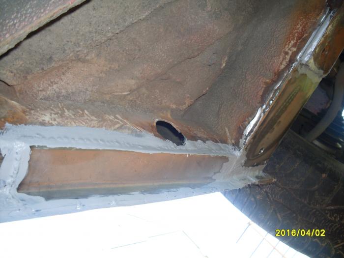

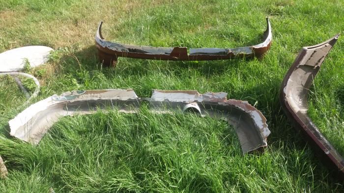

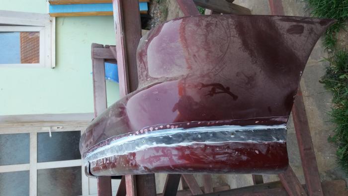

Stav katastrofa co se týče kastle všechny dveře zespoda tak na sračku že bych na tom travil moc času takže jsem sehnal z nějakeho tuningu anglického snad všechno v top stavu tady i ty gumy kolem oken uplně zvedlé total schnilé nárazník rozmlácenej atd.
foto k příspěvku  od Kesam

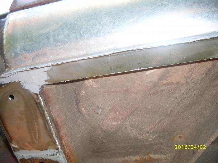

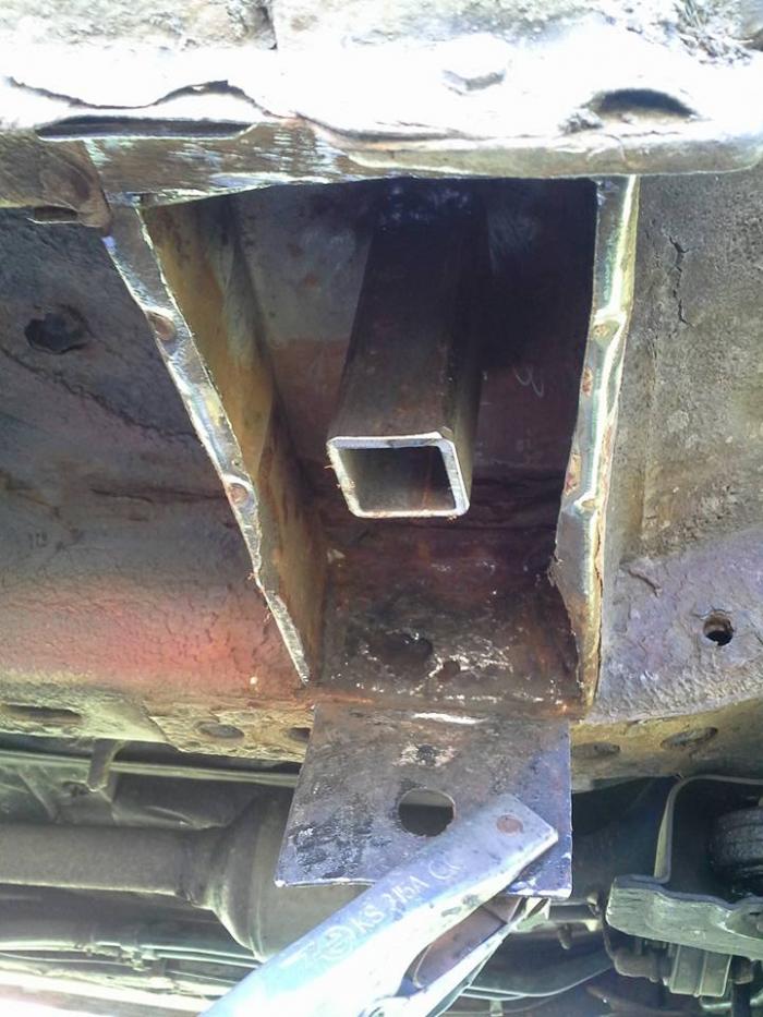

Tady to někdo použil na zdvyži jako zvedací místo které není to je o kousek dál takže provalené prahy i ty nosníky.

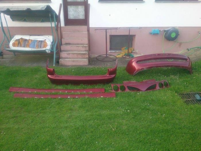

Tady várka za 11000kč vše co je fialové

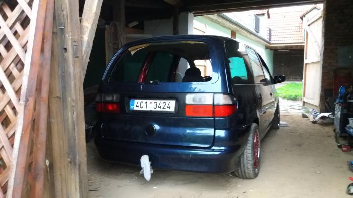

Na autě už jsou zatmavené originál okna v poslední a předposlední řadě a všechny vrata pokračování příště.

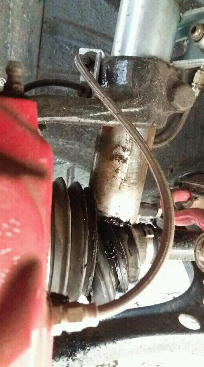

KOupil sem i velký brzdy z transportera na 312 mm ale ty sem dneska střelil a dám ještě větší bud 330 nebo 345.

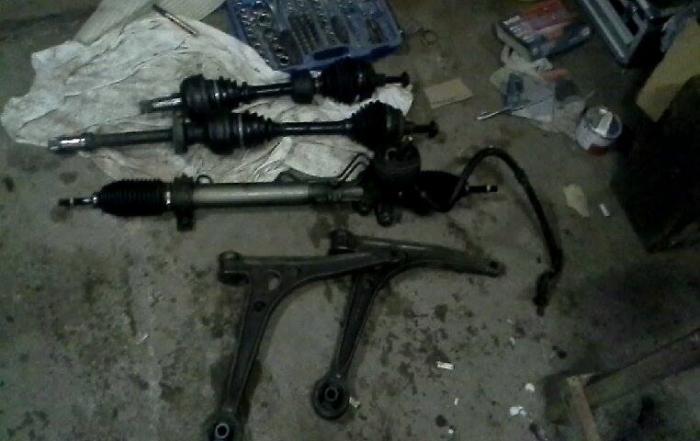

o 12.12.2016, 18:19 | Kesam
Zase něco naskladněno dávám tomu 14 dní a pak to pojede :-)
o 12.12.2016, 18:20 | Kesam

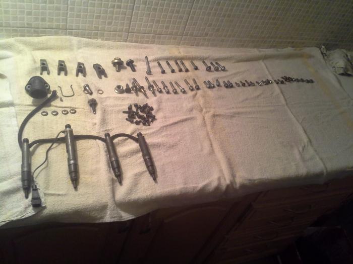

o 12.12.2016, 18:23 | Kesam

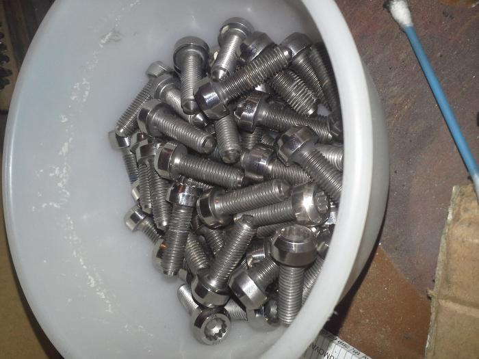

zlomene šroubky titanové po všech pokusech možnejch sem se rozhodl takto.
o 12.12.2016, 18:24 | Kesam
313mm
o 12.12.2016, 18:25 | Kesam

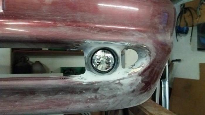

Mlhy rámečky z feldy za 300kč new :-)A krapet práce.

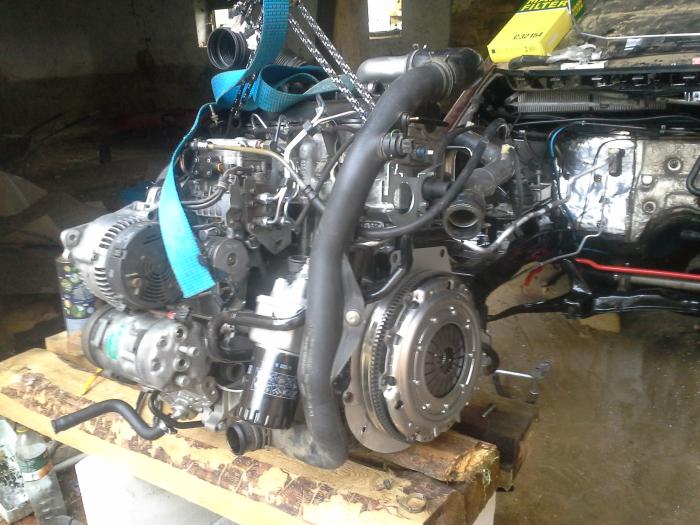

o 14.03.2017, 22:43 | Kesam

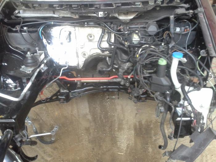

Hele masakr uz je venku motor a nrjak se to zvrtlo :D nahazu fotly.
o 14.03.2017, 22:44 | Kesam

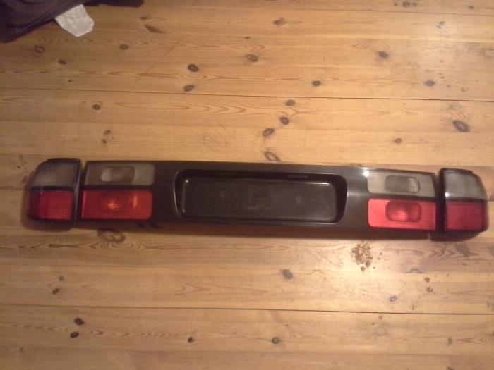

Vcera sem dotahl rare panel a lampy

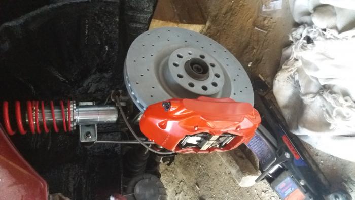

o 14.03.2017, 22:45 | Kesam

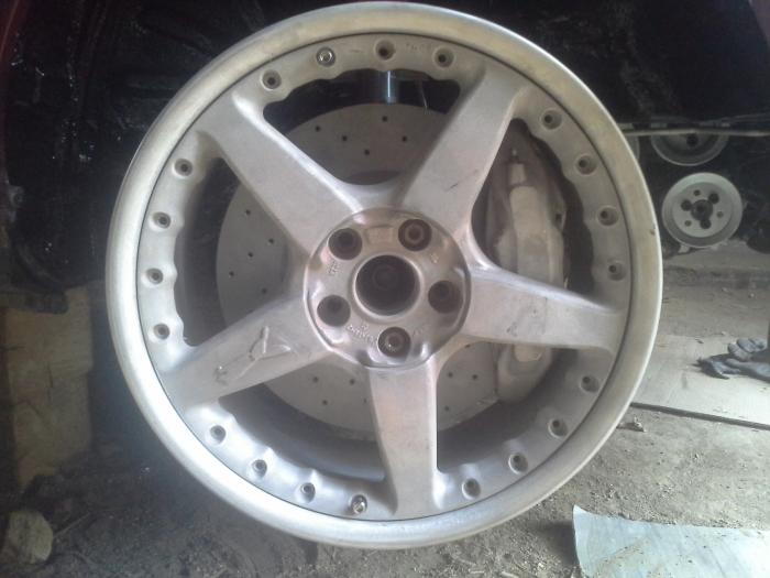

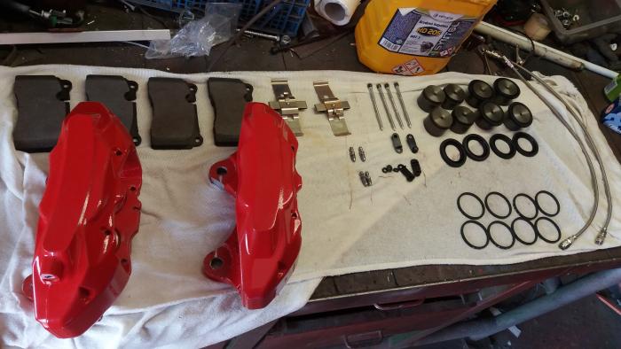

Kokot sem si predelal brzdy na 313mm
o 14.03.2017, 22:46 | Kesam

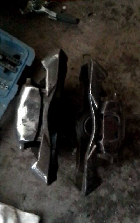

A pak sem sehnal tyto kousky takze 345mm

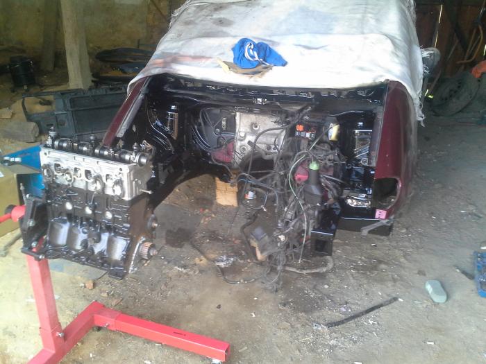

Nejhorsi na tom jeze sem kokot rozdělal sharana vedle garaz a jeate se mrskam z kolama na bavoraka atd asi sem si vzal velke sousto no a jeste jezdim furt pro dily jakonkdybycj stavel new autonkdo chce sledovat vice na FCB kesam garage :)
o 18.04.2017, 00:27 | Kesam
Tak nějak to už dávám dohromady ted krapet motorák natřu atd :-) blok se muže nastrojovat někdy v týdnu snad.

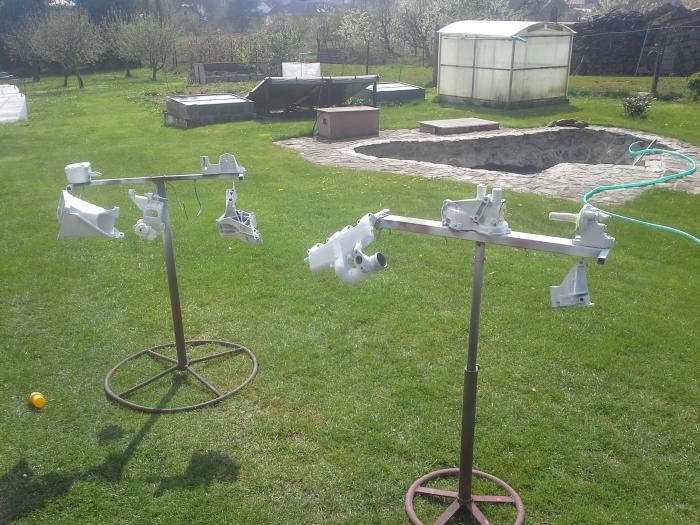

o 21.04.2017, 15:54 | Kesam
Motoráky vylakovanej držáky všechny v základu příští týden na to jdeme :-)

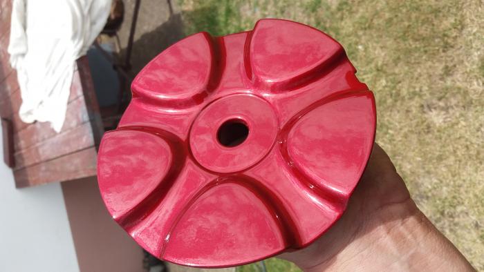

o 07.05.2017, 22:50 | Kesam

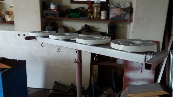

Remenice a pantiky v zinku.

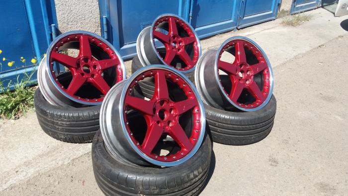

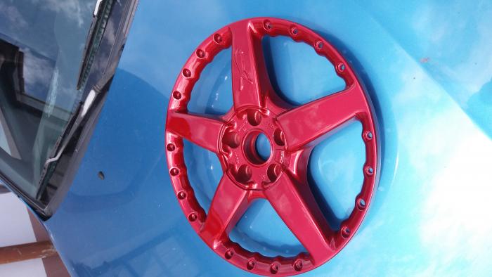

o 07.07.2017, 20:17 | Pajk

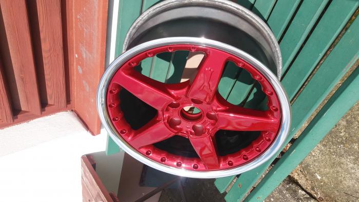

Červená barva kol bude velice nepěkná. Kola maj být kovový.

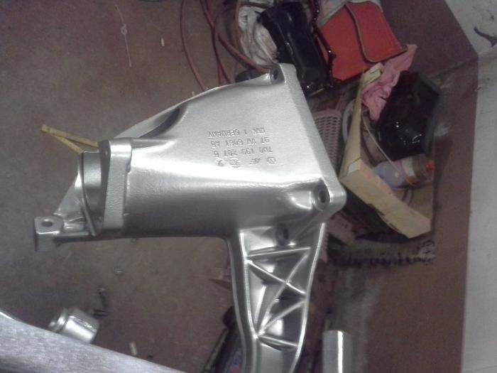

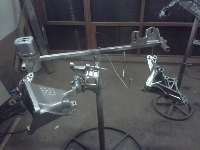

Co používáš za barvu na ten hliník (držáky)?-epox. základ a vrch?
o 09.07.2017, 23:44 | Kesam
Jo zaklad na hlinu a pak klasika plnice laky.

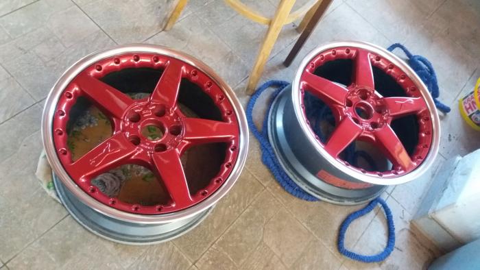

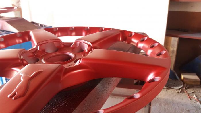

Barva hotová

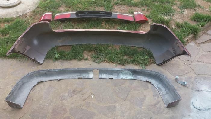

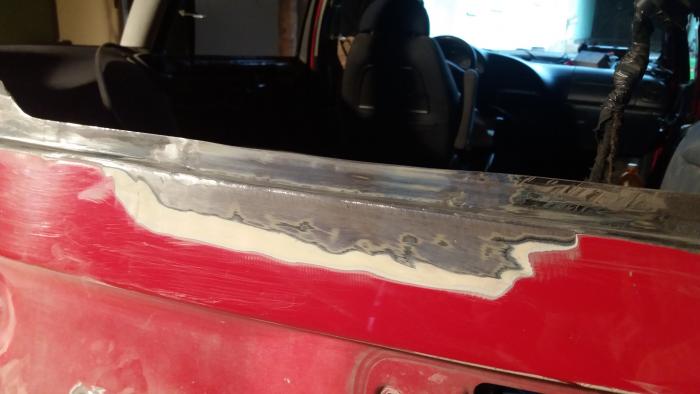

o 14.07.2017, 18:41 | Kesam
Dneska sem zaklepal ranty a potahal lemiky o 1cm pak sem musel vykuchat podspoiler z kriveho narazniku projektzwo atd.
o 14.07.2017, 18:42 | Kesam

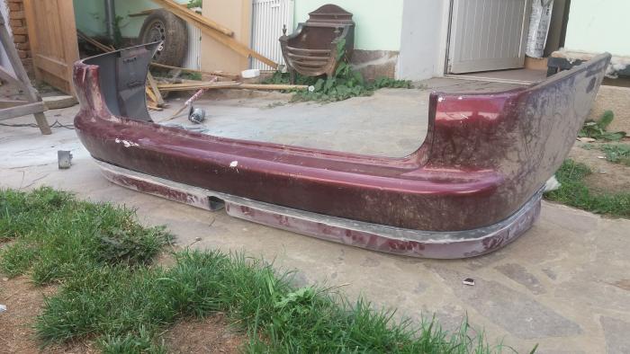

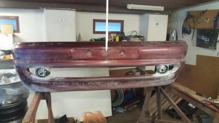

o 14.07.2017, 18:47 | Kesam
Z tohohle sem ho vysekal

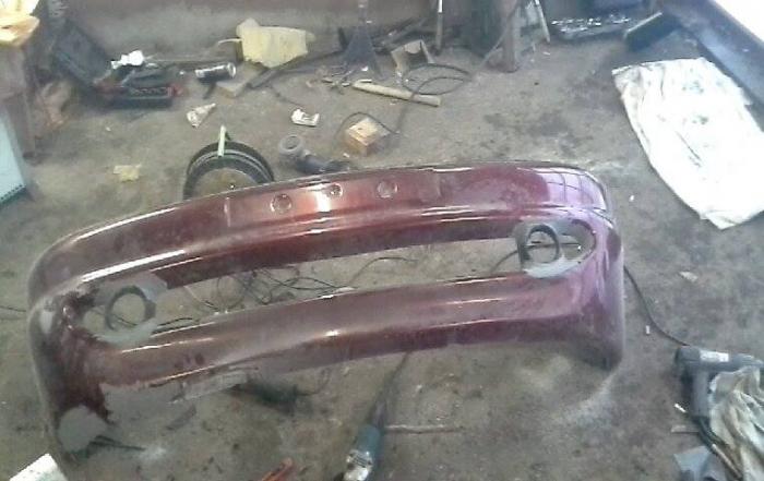

Sem ho musel prehodit na jinej naraznik

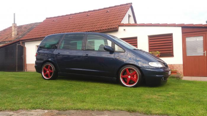

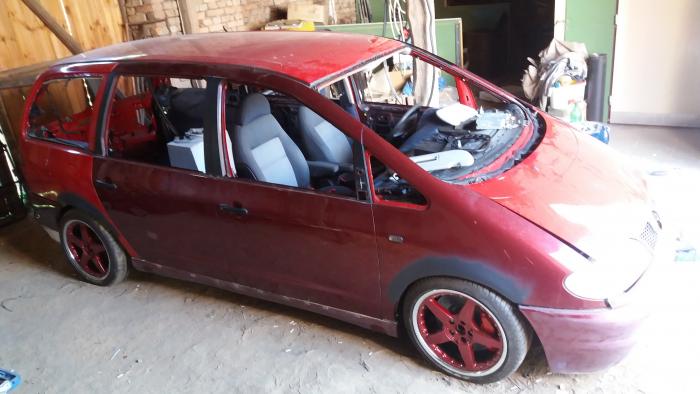

No a uz je to na svetle
o 20.07.2017, 21:12 | Kesam
Krapet to lehlo myslim ze jeste sundam zadek az uvidim zitra co to udela na 215/35

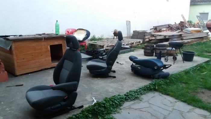

dneska jsem si hrál se sedačkama z 2 SAGu sedej ale ostatni věci už ne takže jsem přišel o vyhřevy ale zase sem po 2 letech zjistil žemám otočné plotny což je dobre zadek sem jestě seseknul o 1 cm dolu dám širší podložky a gumy 215 40 ted tam mám 225 4é na hovno a 215 35 taky špatny.
o 28.07.2017, 22:42 | Kesam
o 28.07.2017, 22:44 | Kesam

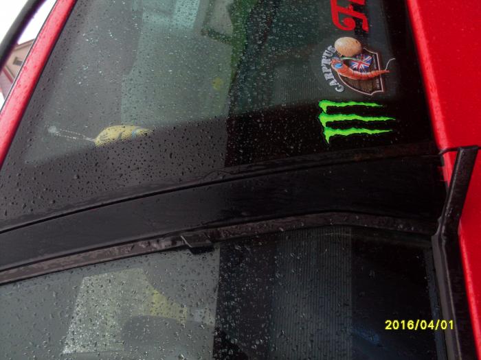

o 08.08.2017, 21:08 | Kesam

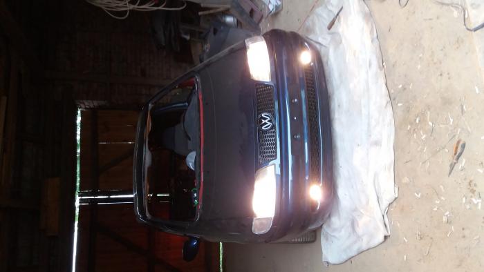

Lakovna o tyden odlozena dneska jsem vyriznul okna preded prasknul takze dam rovnou vyhrivane puvodne tam bylo. Jeste jsem snizoval taha se muzika central a nejake vychytavky.
o 08.08.2017, 21:09 | Kesam
Hagusy papa

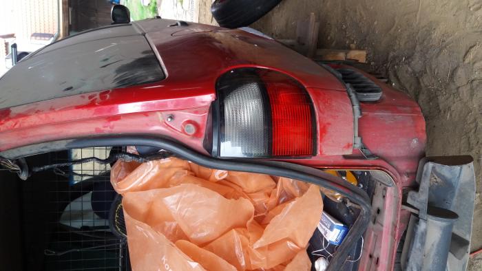

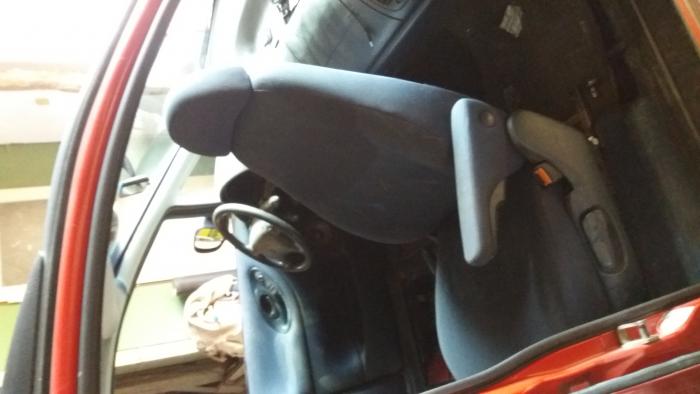

o 11.08.2017, 20:42 | Kesam
Po tech voknech krapet bordel
o 11.08.2017, 20:47 | Kesam

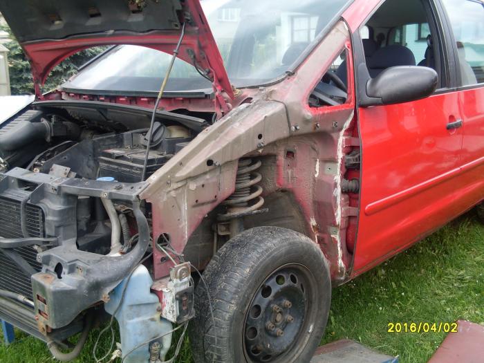

o 10.09.2017, 21:10 | Kesam
TAk mám po 3 tydením maratonu s přípravou na lak a mám hotovson už skladem zase ve stodole :-)
o 11.09.2017, 00:09 | Kesam

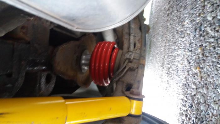

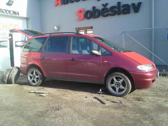

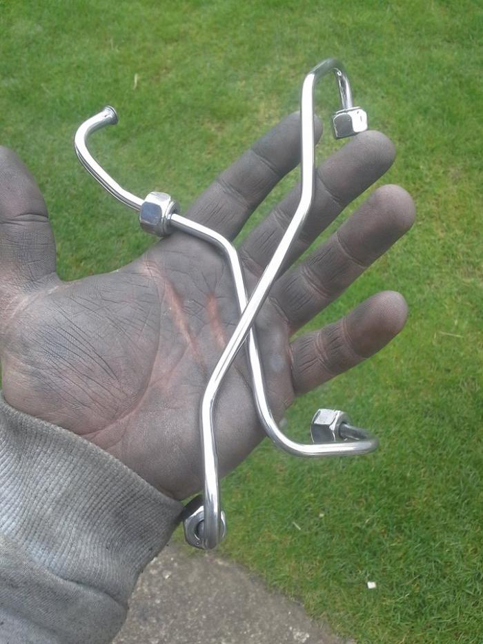

o 02.10.2017, 22:33 | Kesam
Bojoval jsem z problemama do posledni chvile uz jsem myslel ze do madarska na ryby neodjedu 3 dny pred odjezdem zacala mlatit poloosa jako krava tak sem soupal motor a stejne se musi zkratit 12 hodin pred odjezdem a vraceni se zpet domu od pumpy si rikam kurwa to je naklonene a ejhle viz foto

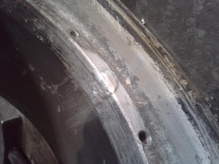

o 02.10.2017, 22:35 | Kesam
Tlumic proletl tehlici no nic dal jsem novej sroub kterej jsem si musel vyrobit navaril jsem zarazky aby se to nestalo a ve 3 rano smer Madarsko a za 5 hodin jsem tam byl :)
o 02.10.2017, 22:37 | Kesam
Plne nalozeno skoro po strop clun baterky motor 200 kilo plus jeste nase kramy stelovak vysroubovanej vypadal asi takhle ale opravdu konfort.

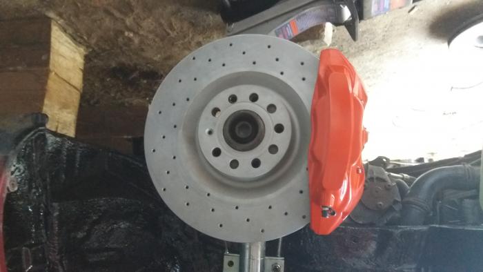

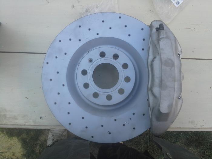

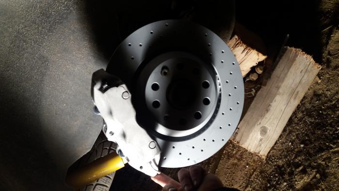

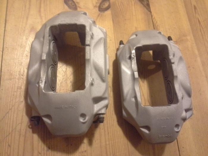

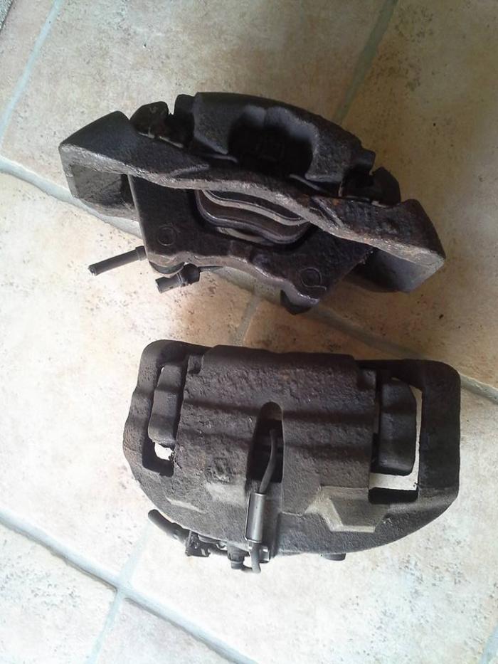

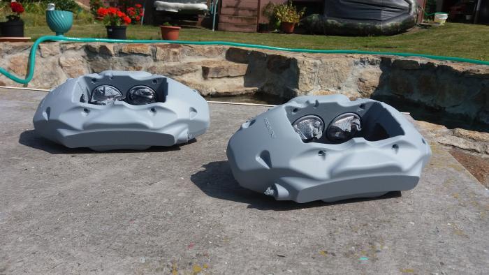

o 10.01.2018, 21:37 | Kesam
Jedeme dal zadek z 265mm na 310mm zimmermany trmeny tuareg 4 pisty.
