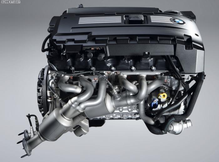

Jo ja zacinal na JB3 a koncil na JB4 + sani + downpipes + 50% etanol mix:) auto letelo jak silene opravdu, na standartni benzin odbrzdeno 420k, 400m s 6MT 12.7s, ale dneska uz bych se na to taky asi vyprdl - kor v daily driveru a dal max JB.. I kdyz zname to no, s jidlem roste chut:) automat naprosto chapu na denni jezdeni, kor v kombajnu..
Tak novejsi je samo vzdycky lepsi.. nekde kolem 2010 tusim dostaly 335 jiny motor - puvodni N54 s dvema turby nahradil N55 s jednim dvoukomorovym, ale pokud vim tak s nim taky nejsou zadne zasadni problemy, pouziva se dodnes ve vsem moznem od BMW.. A JB na nej maji samozrejme taky:)
Btw N54 motor byl mimo jine i v dnes uz skoro legendarni 1M..

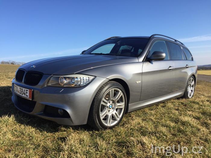

Ted mam e91 325d, auto je perfektni, skvely stav, nalozene, v origo paketu jizdni vlastnosti vazne super, ale ten motor me neba, pristi rok se vratim k benzinu..
