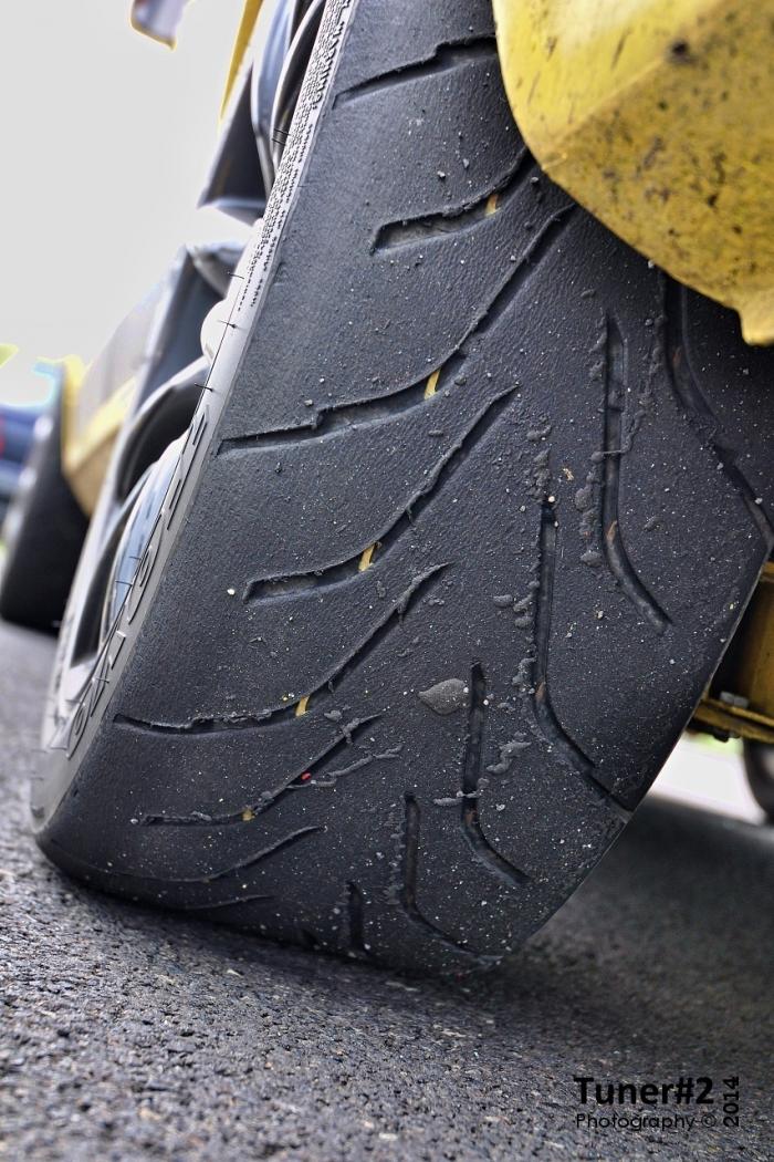

manolo: Ve vší úctě. S tím co jsi jmenoval bych se asi ani nikam neposunul, to jsou všechno jen lepší sériové gumy (ani u Federalu nejde o semislick) s TW 140 - 180 zatímco moje R888 ve střední směsi jsou TW 100.
bechy123: Měl jsem je 5 let z toho jsem 1 rok kvůli stavbě nejezdil, ale jinak jsem najel kolem 10tkm s asi šesti návštěvama v Mostě na okruhu, kde to ubejvá zcela jinak než v provozu. ;)

Děkuju za odpověď, fotka ukazuje, že i po těch pěti letech nejsou po smrti. Je to v provozu velký rozdíl oproti těm NOKIANům, které máš na druhé sadě kol?
o 03.11.2015, 20:47 | Tuner#2
bechy123: Fotka je z loňského jara, od té doby má za sebou ještě dva Mosty, slalom a nějaké ježdění po letišti. Teď už je pod ploškama necelým 1mm vzorku a už je nechám jen na dohoblování na slalomu. Oproti sériové gumě je to nebe a dudy. Měl jsem na autě Pirelli a pak ty Nokiany a je to úplně jiný svět. Auto reaguje úplně jinak na volat, nevlní se, snese mnohem víc v zatáčce, ale hlavně na brzdách. Škodovka má lehký předek a i když jsem do kufru přesunul baterku a veškerou výbavu a zadek max. odlehčil, tak se sériovou gumou jde předek lehce zablokovat, zatímto na semislicku se můžu do brzd plně opřít a krásně se nalézá hranice smyku, která je mnohem, ale mnohem dál.

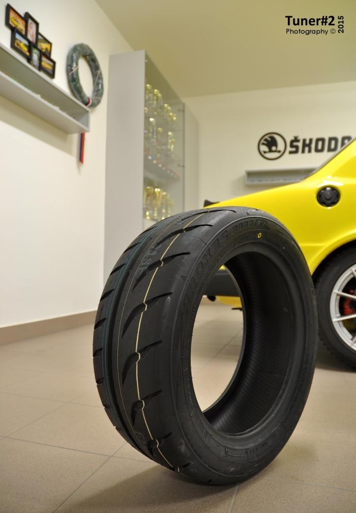

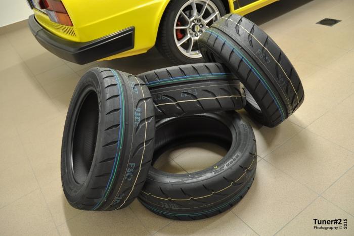

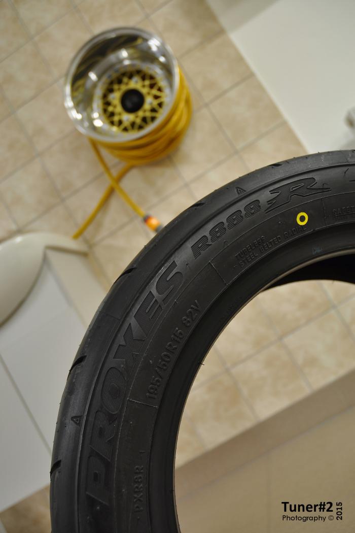

Tak jsou doma, uvidíme po zimě, ale tváří se to dobře, víc než dobře :))

¨Neudelali tam tech drazek do behounu zbytecne moc? :-D
o 20.11.2015, 18:51 | Tuner#2
Na můj vkus jo, ale slicky zas nesmí na silnici :-D Oproti R888 jsou drážky širší, ale je jich méně. Uvidíme jak se to bude chovat, dle zahraničních fór je to na suchu ještě o chlup lepší guma, tak se těším na jaro.
o 20.11.2015, 20:32 | Chris
A co to robi na mokru ? :)
o 20.11.2015, 20:37 | Tuner#2
Na mokru je to pořád od dost lepší jak sériová guma.
Problém je když opravdu leje a voda na silnici zůstává stát a jsou nedej bože vyjeté koleje. To pak s lehkým autem zacvičí i v 60km/h ale takovému počasí se s autem vyhýbám a za celou dobu co jsem měl R888 se mě to stalo jen 2x cestou domů.
