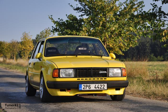

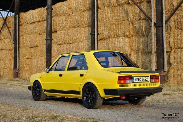

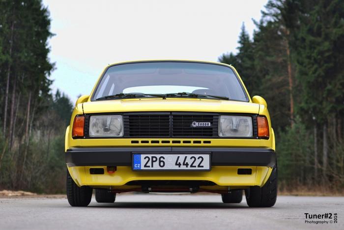

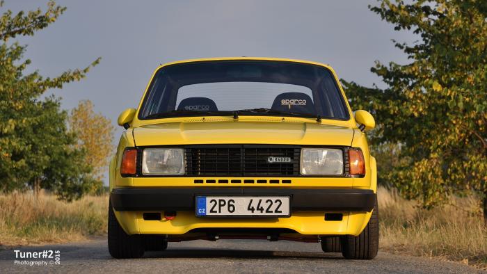

Tak jsem konečně vyjel...
Letošní zimní přestavba se poněkud protáhla, ale ono když ještě v květnu to byla jen holá kasle, tak jsem už ani moc nevěřil, že se letos svezu. Nakonec to vyšlo a je to úplně nové auto!
Zmizel centrální stěrač (vrtat do zavařené kasle po laku byla lahůdka), zmizela i anténa.
foto k příspěvku  od Tuner#2
o 16.08.2015, 01:06 | Tuner#2

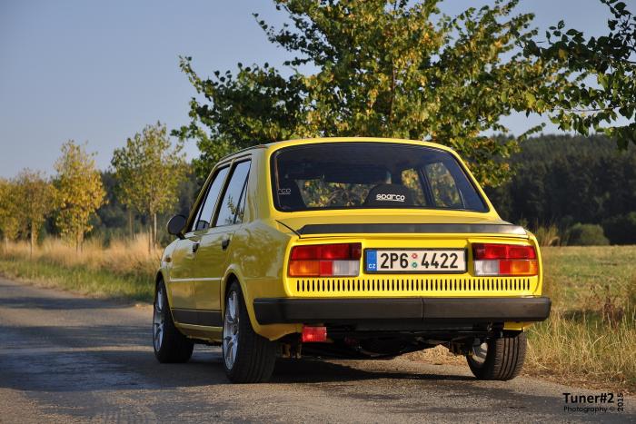

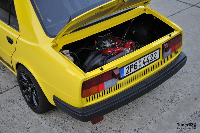

o 16.08.2015, 01:07 | Tuner#2
Zadní čelo s odvětrání jako měla 130LR (zmizel trapný tahokov s dírou jen uprostřed čela)

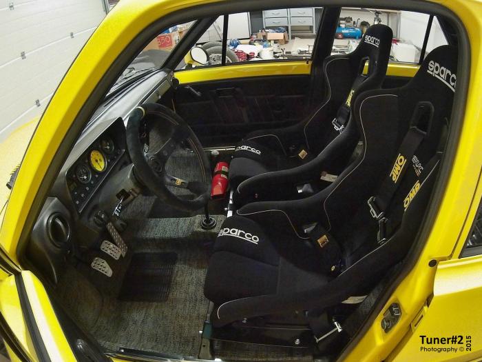

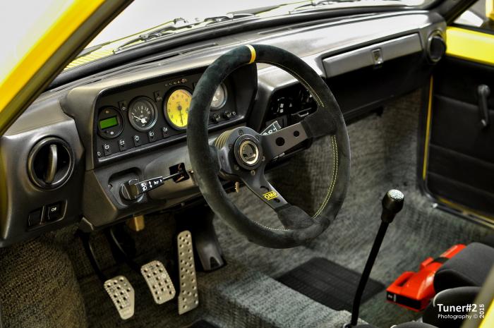

o 16.08.2015, 01:09 | Tuner#2
Nový volant OPM 330mm, prodloužená řadička a ohnutá k řidiči, táhlo řazení nahrazeno řízením, takže Háčko je zcela přesné, nové pedály OMP no a nové židle Sparco a pásy OMP...

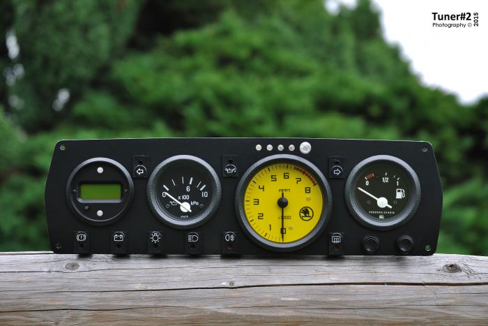

o 16.08.2015, 01:10 | Tuner#2
Přístrojovka dostala nový přesný budík na měření teploty vody a oleje + shift light diody nad otáčkoměrem.

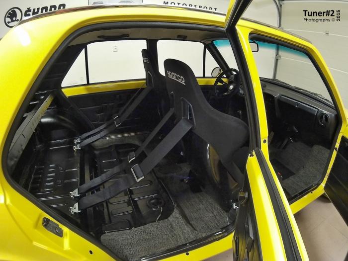

Muzice jsem udělal papá, zadek komplet bez tlumení, plastizolu, asfaltu...

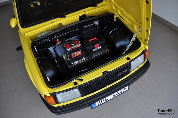

o 16.08.2015, 01:12 | Tuner#2

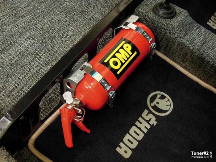

V kufru jsem dal malou baterku a nejnutnější výbavu. Baterka má odpojovač.

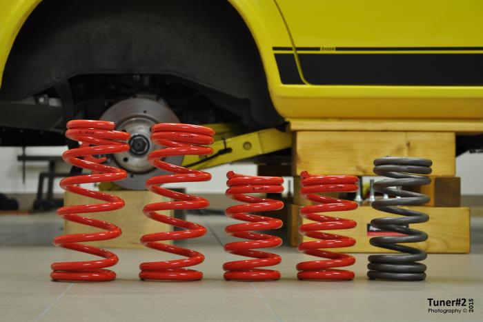

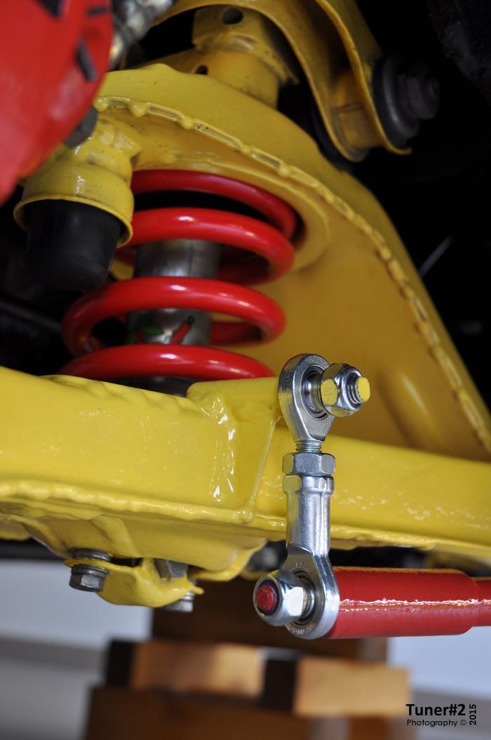

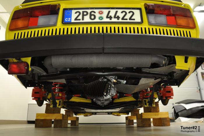

o 16.08.2015, 01:13 | Tuner#2

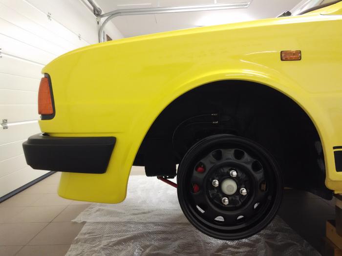

Na autě jsou komplet jiné pružiny vlastního návrhu...

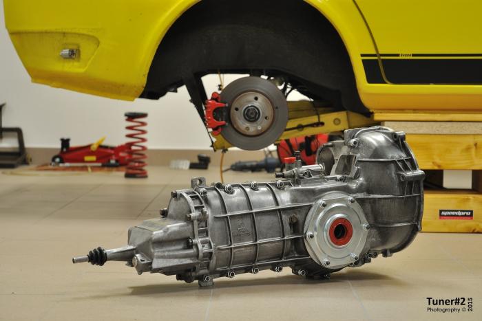

o 16.08.2015, 01:14 | Tuner#2
Nová kratší převodovka s ocelovýma víkama diferáku
o 16.08.2015, 01:15 | Tuner#2
V předu kompletně předělaný stabilizátor do unibalů

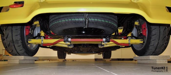

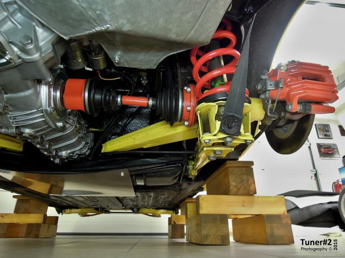

o 16.08.2015, 01:16 | Tuner#2
Vzadu kratší podvázání nápravy, duralová ližina od podlahy k příčce převodovky což je nejnižší a zranitelné místo.
o 16.08.2015, 01:17 | Tuner#2

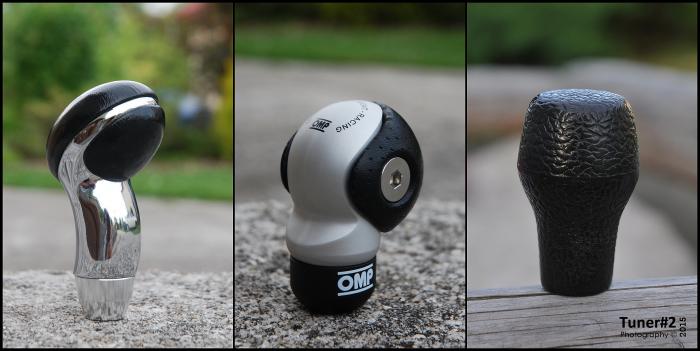

o 16.08.2015, 01:17 | Tuner#2 | Upraveno: 2015-08-16 01:18:16
A že to trvalo než člověk pochopí, že místo tuzingu stačí dát originál hlavici řadící páky :)))

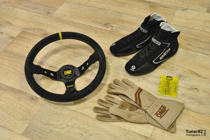

o 16.08.2015, 01:18 | Tuner#2 | Upraveno: 2015-08-16 01:19:49

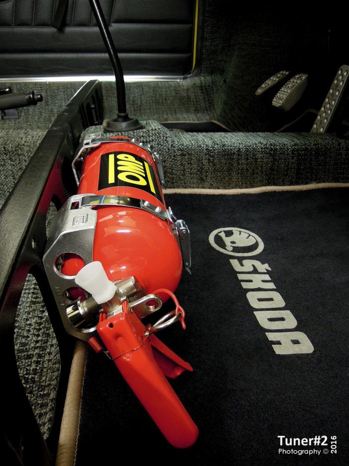

A nějaká ta výbava za volant...

o 16.08.2015, 08:25 | Thullo
Hmmm moc dobrá práce Tunere#2... Fakt vymazlená škodověnka! Takovou bych teda bral a to na škodovky opravdu nejsem!

o 16.08.2015, 10:52 | assassin | Upraveno: 2015-08-16 10:53:43
Paradni. Jediny co by mi trosku vrtalo hlavou je to podvazani napravy, vim, ze se to dela, ale nedalo by se vymyslet neco elegantnejsiho? Na pruzinu jeste jednu mekkou?
Ty ctyrpisty ma skodovka origo?
o 16.08.2015, 11:03 | Tuner#2 | Upraveno: 2015-08-16 11:04:31
Díky všem.
assassin: Podvázání se dělá od nepaměti, řešit to pomocnou pružinou by bylo nákladnější a navíc by se muselo udělat i nějaké vedení. Pružina se totiž vlivem úhlu kývání nápravy i lehce vybouluje (u origa je prohnutá hodně, tady ta moje už prakticky ne, ale ty síly tam působí...). 4P brzdy má originál každá 130, 135 a 136tka ale jen s jednoduchým kotoučem. Větrané kotouče měla jen LRa a brzdič je tím pádem upraven/rozšířen mezikusem.

o 17.08.2015, 23:09 | endru.ondra
Jen bych neřekl že v případě prostřední hlavice řadičky se jedná o tuzing,
Jinak hodně pěkný :) a bude rám?
o 18.08.2015, 20:49 | Tuner#2
Díky, plechovej držák má každej, tak jsem chtěl něco stylového, jen se to mou pečlivostí nějak zvrtlo a je z toho nejdražší držák na hadici v ČR :-D

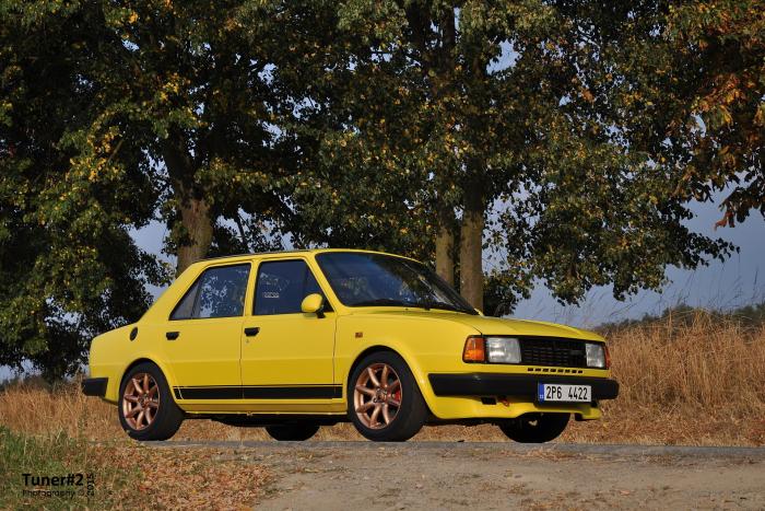

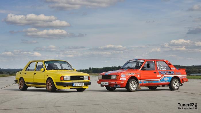

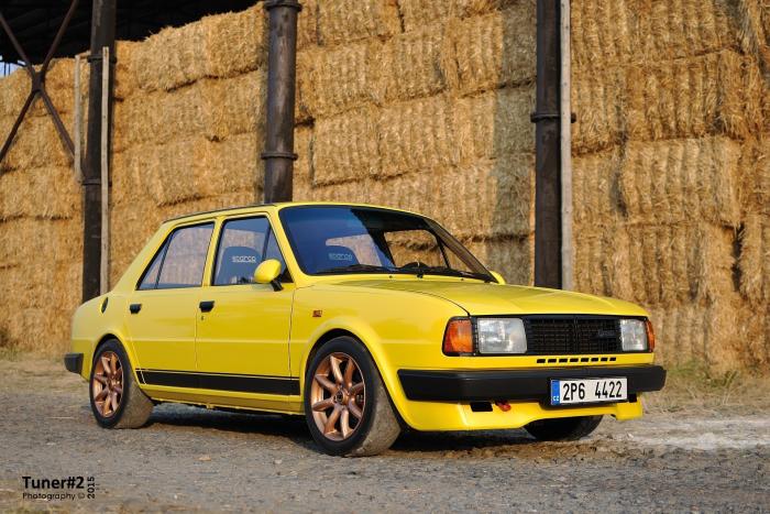

o 05.09.2015, 22:26 | Tuner#2

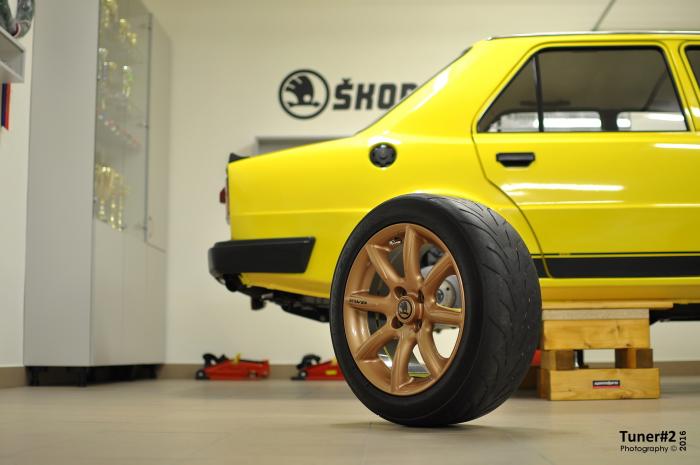

Dneska jsem si splnil sen a nafotil Žlutku s Petrovo 130LR...

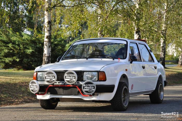

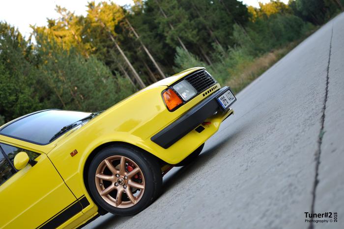

o 07.09.2015, 08:00 | kadel21
ty máš 2 kola černý a 2 bronzový?
Kadel

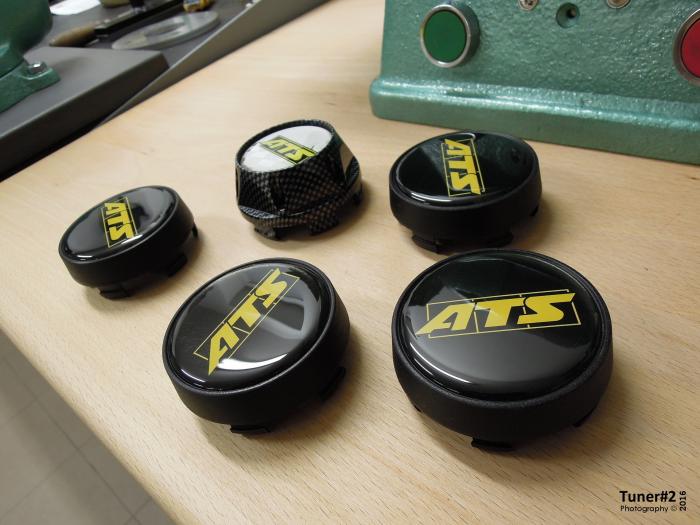

o 07.09.2015, 17:56 | Tuner#2 | Upraveno: 2015-09-07 17:57:12
kadel21: JJ tuhle sadu se semislickem ano, pak mám ještě ATSa a ty jsou stříbrné ;)
o 07.09.2015, 17:58 | Tuner#2
Nějak jsem se nemohl rozhodnout: [ Link ]
o 13.09.2015, 21:22 | Tuner#2
Dneska jedno rychlofocení s čerstvě postavenou LRou.
o 13.09.2015, 21:23 | Tuner#2
Nádherný kousek...
o 14.09.2015, 12:26 | Pajk
Tvoje je o dost hezčí.
o 14.09.2015, 12:59 | Chris
S tym bude jazdit amatersku rally, alebo preco je tak dvihnuta ? Mas viacej fotiek motoroveho priestoru a interieru ?
o 14.09.2015, 16:29 | Tuner#2
Pajk: Diky.
Chris: Uz to ma eRkovy znacky, takze neco ve volnem poharu apod.
Je to cerstve po slozeni, jeste neprojeto, takze ono si to lehce sedne a pak to bude cca. jako Simurda viz. vyse oranzova LRa. Je v tom stavitelnej Protlum. Nejaky fotky mam, ale kdy se k nim prokousu nevim.

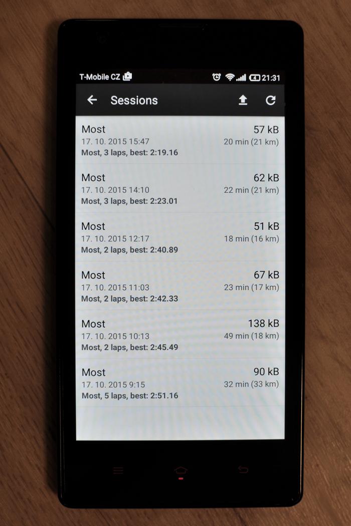

o 18.10.2015, 21:53 | Tuner#2 | Upraveno: 2015-10-18 21:54:14
Včerejší Most absolutně super, takhle jsem si ještě nezajezdil. Ráno sice bylo hodně mokro (na smetený semislick pod plošky až moc :)) ale odpoledne to sroho oschlo a zajel jsem si zatím nejlepší čas, takže na suchu s ohřátou gumou to půjde ještě níž. Odlehčení se vyplatilo a nový podvozek se chová skvěle...
Youtube video:
Na trubce je dalších 6 videí od pomalého ráno až po poslední jízdu skoro na suchu.

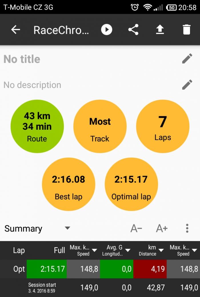

o 18.10.2015, 21:54 | Tuner#2
Časy přes race chrono.

Tuner#2: Co v tom máš vlastně za motor? A úpravy? Nemusíš to vypisovat, určitě máš nějakej link někam, kde to máš. Jinak THUMBS UP!
o 22.10.2015, 21:38 | Tuner#2
Skury: Můžeš už na jaře ;)
Augi: Díky! Motor jako takový je základ Felicie MPI bez vstřikování přestavěná na karburátor co byl v posledních Š 130/5/6. Přesný popis úprav najdeš zde: [ Link ]

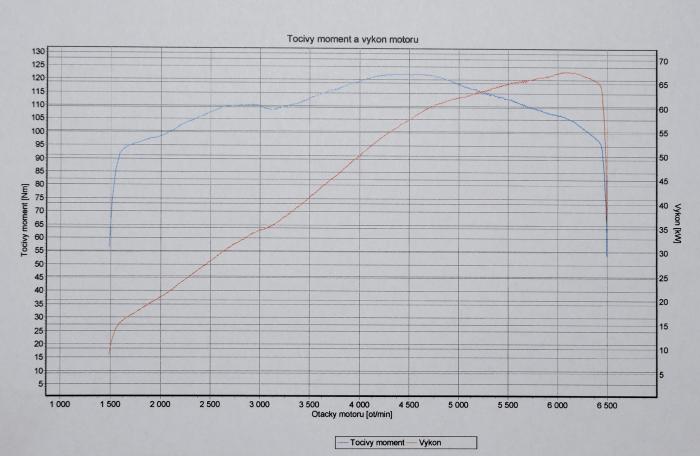

o 24.10.2015, 20:48 | Tuner#2 | Upraveno: 2015-10-24 20:49:28
Dneska jsem byl z hecu na brzdě kolik tam za ty roky pochcípalo a není to tak zlý, 92HP a 122Nm. Nicméně v hlavě je plán na lepší motor...
o 24.10.2015, 20:50 | Tuner#2
Tady i nějaké video...
Youtube video:
o 29.10.2015, 16:58 | Proffesor_W
vykon na hovno, ale ta krivka je fajn
o 29.10.2015, 17:17 | Tuner#2
NJ tak je to 1,3l s krátkou vačkou. Na druhou stranu je to na rozhýbání 870kg ;)

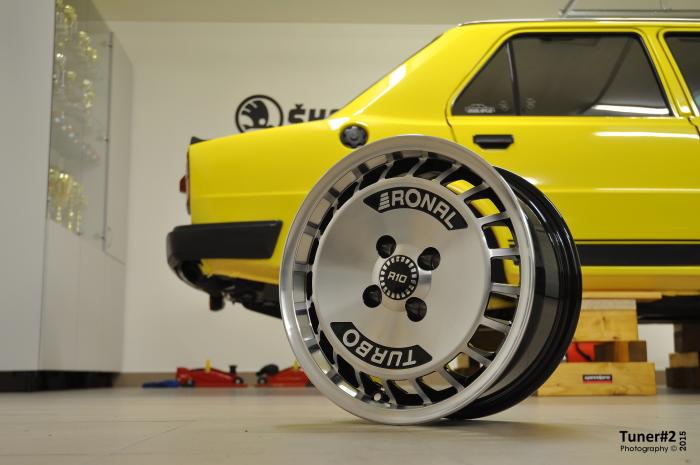

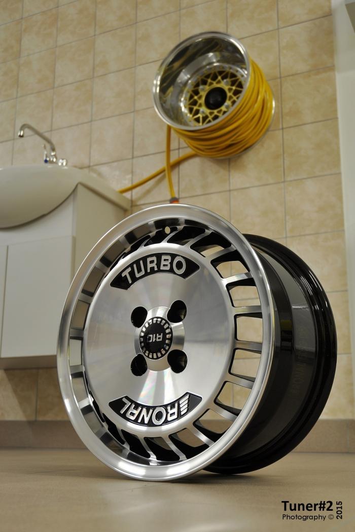

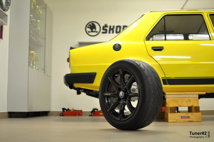

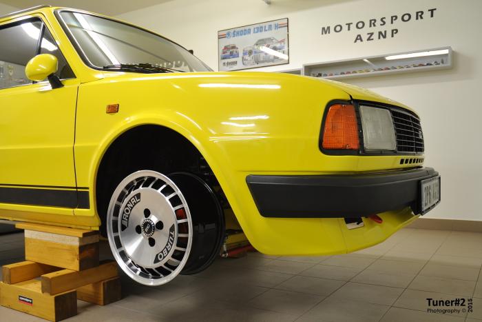

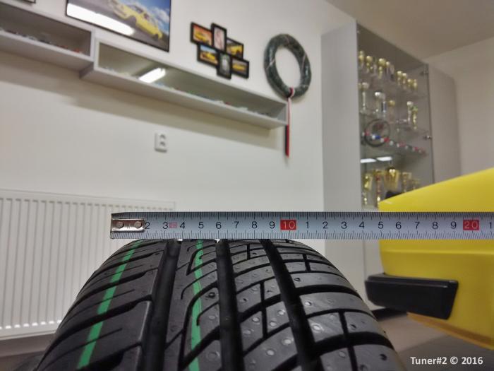

o 08.12.2015, 20:03 | Tuner#2

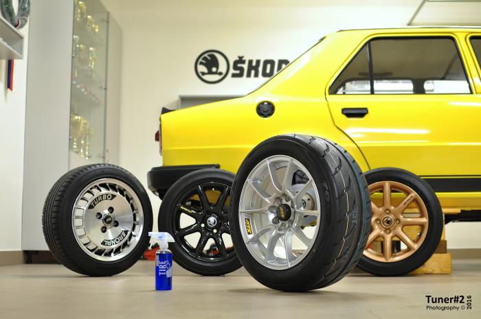

Dneska jsem si nadělil čtyři Turba :)
o 08.12.2015, 20:04 | Tuner#2
o 08.12.2015, 20:06 | Tuner#2
o 08.12.2015, 20:23 | AllInOne
Tak to jsu zvedavej jak to bude vypadat, jsou moc hezky, ale predstavivost timto smerem nulova
o 08.12.2015, 20:35 | P.E.T.R
Kola se mi líbí a za ty peníze asi nebylo co řešit. Jsem zvědavej, jak to bude vypadat obutý na autě. :)
o 08.12.2015, 21:23 | wefa
Vybral jsi dobře, jsou hezká. Taky už bych je rád viděl obutá a na autě :)
o 09.12.2015, 15:52 | johanik
Jak už sem psal jinde, auto je prostě super, ale ty kola sou fakt ošklivý :D I když ač nerad, musím říct že mi to k tomu tak nějak vlastně i jde :D

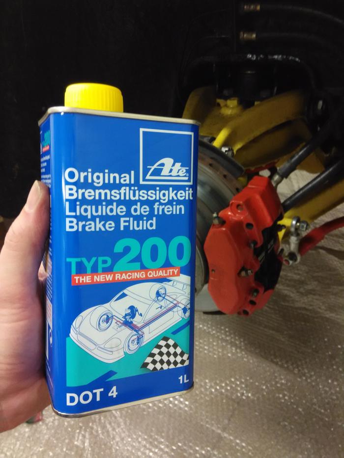

Pres svatky jsem vymenil silentbloky motoru a vymenil brzdovku za racing za rozumnou cenu...
o 04.01.2016, 21:17 | P.E.T.R
Nevím, jak moc je tahle "racing" :) ale kdyžtak můžu doporučit EBC 307+. Tu jezdim já, kolik má tahle bod varu?
o 04.01.2016, 21:28 | Tuner#2 | Upraveno: 2016-01-04 21:30:00
Důležitý je mokrý bod varu.
Ta tvá má 196°C: [ Link ]
ATE typ 200 má 198°C stejně jako ta jejich drahá racing modrá...
Takže myslím, že je víc racing než ta Tvá a sympatické je, že jde koupit lehce přes 200,- :))
o 05.01.2016, 19:55 | P.E.T.R
V tom případě proč ne, mně byla doporučená ta EBC, proto ji jezdim. :) A popravdě cenový rozdíl neřešim, to už jsou drobné v porovnání se vším ostatním, ale to dobře znáš. :)
o 05.01.2016, 20:38 | Tuner#2
Ta EBC má lepší suchý bod varu, takže pokud jí budeš měnit co závod, tak je lepší, ale jakmile to do sebe natáhne drobet vlhkosti (což se stane za chvilku), tak jsou na tom úplně stejně ;)

o 19.02.2016, 20:31 | Tuner#2
Nový 2kg hasičák s držáky OMP a pořádnýma přeskama.
o 19.02.2016, 20:32 | Tuner#2
Snad ho budu sebou jen vozit jako doposud tu malou kilovku...

NJ už je to nějaký ten pátek a člověk se učí celý život a je třeba to posouvat neustále dál ;)
Dneska jsem dokončil konečně funkční rezervu, která se s 10mm podložkou vejde přes brzdy alespoň v předu. Čert nikdy nespí a letos máme v plánu cestu na severní smyčku, tak je třeba být připraven :)

o 23.02.2016, 20:33 | Tuner#2 | Upraveno: 2016-02-23 20:34:26
A mám nové pokličky na ATSa. Ty původní jsou děsná imitace karbonu + jsou hodně vystouplé a nepůsobilo to vzhledově pěkně. Tak se vzal černý silon a vytočily se co nejnižší + nové plastické logo.
o 23.02.2016, 22:21 | MiniMike
ten plechac je pecka ;-) a taky bych chtel letos zase vyrazit ;-)
o 23.02.2016, 22:23 | P.E.T.R
To je plech z Feldy? :)
Kdy plánujete výlet na Nordschleife? Docela bych se připojil. :)
o 23.02.2016, 22:33 | Tuner#2
MiniMike: Nejlepší kolo co mám :-D
P.E.T.R.: Původně ano. Z vrakárny za kilčo, pak soustruh na zvětšení středové díry, písek a komaxit. Aby se vešel dopředu, tak musí být 10mm podložka a je to s chlupem. Na zadek ho nedám, ale to se dá řešit přehozením píchlého kola se zdravým předkem.

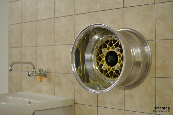

o 27.02.2016, 22:12 | Tuner#2
Dneska jsem si hrál s kolama viz téma načernění bočnic a zde je výsledek...
o 27.02.2016, 22:13 | Tuner#2
o 28.02.2016, 10:27 | Kamil
Vypadá to parádně Honzo :)
o 28.02.2016, 22:11 | Tuner#2
Díky Kamile ;)

o 19.03.2016, 21:49 | Tuner#2
Dneska jsem koupil pneu značky Barum :)
Styčná plocha kolem 9cm, to bude asi sranda :))

o 20.03.2016, 20:42 | Tuner#2
Dneska jsem to prubnul. Kupodivu se s tím dá i 130km/h, jen se nesmí brzdit :)) Konečně mám funkční rezervu.

o 20.03.2016, 21:28 | endru.ondra
Dostaneš se na tu rezervu když to budeš mít složený?
o 20.03.2016, 21:41 | Tuner#2
Dostanu, vozím sebou nůžkový hever, zvedám to v půlce prahu tak, že nakloním celé auto a rezerva jde v pohodě vytáhnout.

Proffesor_W: Rezerva tam byla, ale skodovacka 4x130mm takze plnila jen tu bezpecnostni funkci, ale pri pichnuti smula ;)
o 03.04.2016, 21:44 | Tuner#2
Dneska seznační den v Mostě, parádní poježdění, pokec a parta. No a jako bonus jsem si zajel osobní rekord.
Autodrom Most za 2:16
Kdyby se čas na kolo poskládal ze tří nejlepších sekcí (čas to měří ve třech bodech), tak tam padne dokonce 2:15 :))
