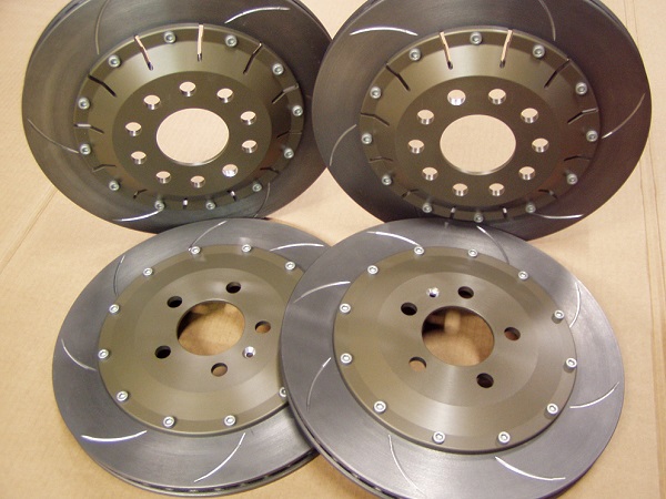

o 03.07.2015, 23:42 | P.E.T.R
Já jsem si nechal dělat kotouče tady: [ Link ]
Můžu jen doporučit, perfektní domluva i výsledek. Plovoucí kotouč, širší střed s integrovanou podložkou.

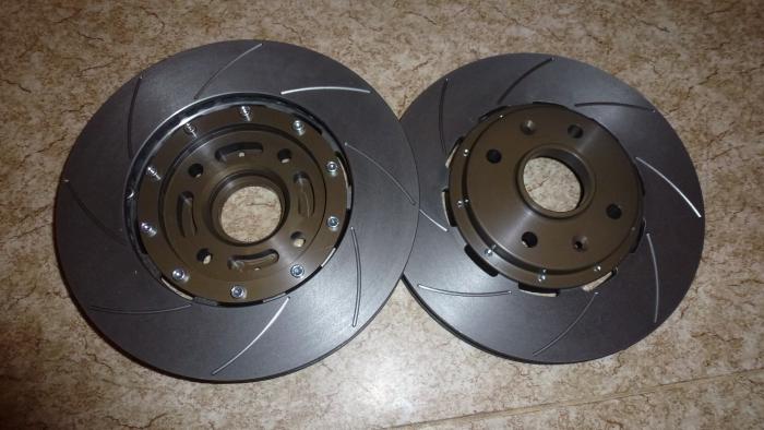

o 04.07.2015, 18:15 | Pajk
Jako P.E.T.R
jonny85 cena dle velikosti. Za 312x19 7500,- Jsou to ty spodní.

o 14.07.2015, 11:43 | jonny85
Jo to podle mě stojí za to mám sice jen 274 ale životnost mám tak max rok a půl tohle by mohlo přežít déle, největší problém mám právě s tím že se kotouče zvlněj :( tímto by se to mělo vyřešit.
o 14.07.2015, 19:23 | P.E.T.R
Tyhle vydrží a navíc, pokud bys je vážně sjel, tak se nechá měnit jen brzdná plocha a střed zůstává, takže repas pak vyjde levněji.
